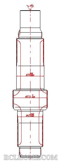

360截图20140421163458590.jpg 是这个零件,感应器是加工直径70轴颈处

         这个感应器虽然是用于加热Ф70轴杆的,但从图上看,还要保证淬硬层自Ф87.6到Ф87.6和Ф70拐角平滑均匀地过渡到Ф70轴杆上,感应器的下端面应该有一定的角度,感应器还应加装导磁体。
        主题上传的这个感应器比较肮脏,似乎没有考虑下端面的角度问题,也看不清是否有导磁体

由于是长期使用,保养不到位,由于修补图片中感应器的导磁体已经去掉!
这个感应器加工的Ф87.6到Ф70R角处硬化层过度区范围,Ф87.6的花键端面处出现了微裂纹,磁粉探伤(这个没有图片资料),端面磨后微裂纹就没有了!这个感应器在上次修补后使用时也发生这种情况,当时检查现场时只有PAG淬火液的浓度不符合要求,故没有使用,这次PAG添加后,符合工艺要求再次加工,又出现了这种情况,而更换同种感应器后,此处的微裂纹就没有了。
现在不知问题出在哪?现在只是怀疑是感应器多次焊补造成的。
