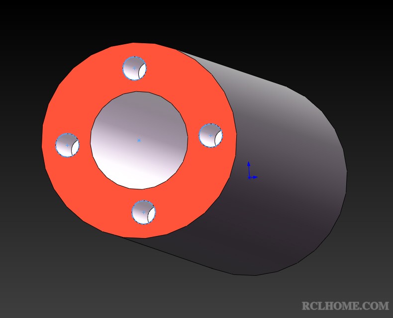

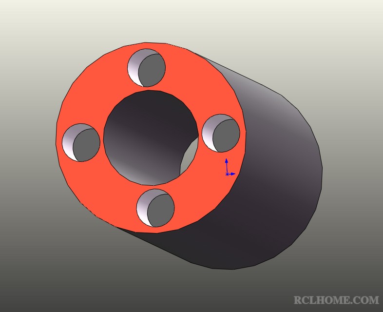

 楼主| 发表于 2014-4-20 10:48:32 | 显示全部楼层

发表于 2014-4-20 13:48:24 | 显示全部楼层
这个孔要注意控制哦,搞不好就裂了。孔里镶嵌铜螺栓为好。
龟山淬火 + 20
发表于 2014-4-20 16:36:37 | 显示全部楼层
孔壁边缘的淬火层如何控制到1-3MM?其它部位淬火层1-3mm,那这个孔壁处如何控制?
淬火过程中这个孔的变形要重点控制!

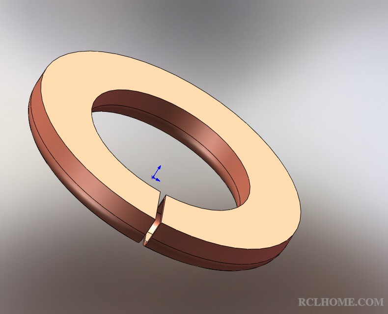

发表于 2014-4-21 09:29:55 | 显示全部楼层
龟山淬火 发表于 2014-4-20 10:48
好眼力,小孔是示意图,壁厚也好,隔壁也好,就是那个意思,
         这个不复杂吧?就做一个单匝的强力感应器(加装导磁体),加热端面(端面四小孔可用石棉绳堵塞)
发表于 2014-4-22 09:15:30 | 显示全部楼层
ywjianghu 发表于 2014-4-22 08:10
请教杨工:
这个单匝感应器的直径是否是40 ?
用什么导磁体?加在哪里? ...
          孤以为应该是外径Ф40,内径Ф20,到此提当然是加在环状感应圈(开口向下,指向被加热工件的断面)。
龟山淬火 + 20

发表于 2014-4-23 09:42:40 | 显示全部楼层
        差不多吧?铜管截面可以有不同形状
发表于 2014-4-23 09:42:50 | 显示全部楼层
        差不多吧?铜管截面可以有不同形状

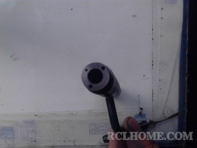

 楼主| 发表于 2014-4-27 19:51:41 | 显示全部楼层
也许江湖和我画的图能给大家一点提示,但谁能想到我们画的是什么,不是感应器。
