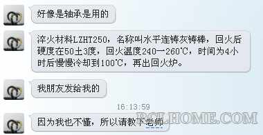

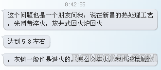

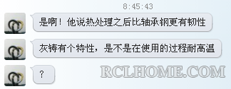

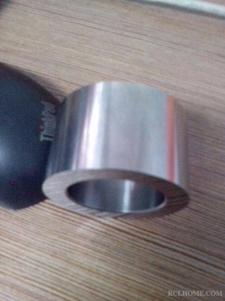

         如题,看信息(截图),看产品(图)

        主要问HT250硬度怎么这么高?

杨工,截图上信息不是说淬火材料,是淬火+低温回火了。

灰铁能够淬火作轴承?它能耐得住那么高的强度和疲劳吗?球铁倒是有点可能!

          我的疑问:灰铁经过低温回火硬度有这么高吗?
 楼主| 发表于 2014-4-21 08:36:39 | 显示全部楼层
         求助者提供的信息没有说淬火,只是说低温回火,那么球铁的最初高硬度是如何来的?

        问题是,灰铁可不可以淬火?灰铁淬火到53HRC左右还能用吗?
发表于 2014-4-21 08:44:03 | 显示全部楼层
当然可以淬回火后使用。
最好不要让我们猜,求几张图片看看就明白了。
 楼主| 发表于 2014-4-21 09:07:38 | 显示全部楼层
吉祥如意 发表于 2014-4-21 08:44
当然可以淬回火后使用。
         昨天休息,现在又有新信息了

灰铸铁可以淬火,若工件受力不大只要求耐磨的话。

会不会表面淬火过的啊?
 楼主| 发表于 2014-4-21 10:00:36 | 显示全部楼层
无缝钢管 发表于 2014-4-21 09:44
会不会表面淬火过的啊?
14#楼附件已介绍:网带炉淬火
