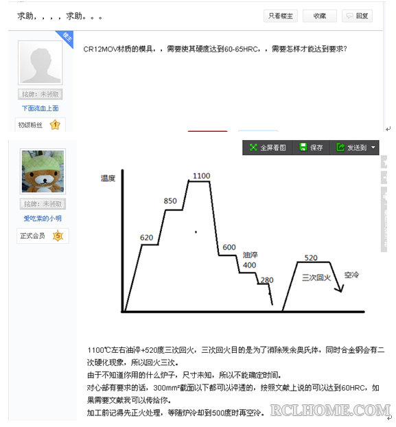

这材料,这要求,这工艺可以满足吗
发表于 2014-4-19 16:22:11 | 显示全部楼层 |阅读模式
        如题,贴吧搬来的

加热温度1100-1150。
发表于 2014-4-20 15:21:25 | 显示全部楼层
怎样理解后面600,400,280三个温度?

这个工艺够呛,尽然要求所谓的“正火”,好危险。
建议正常温度淬火,加深冷处理,即刻搞定
            不晓得啊,您是高速钢的绝对专家,您都弄不明白,我咋晓得呢?

直接正常淬火不行吗?
后面600  400  280  我也明白不了。难道是冷到600度,在保温一段时间,在降温到400度,油冷却到280度,在保温一段时间,然后再冷下来吗
这样做的好处不知道在哪里?

600,400,280三个温度中,600和280是正常的,就是400不明白
           400°C均温,是为了进一步减小变形量吗?

为减小变形量有600和280就足够,400没有必要。
他要求高硬度,280也是个问题。

我想这三个台阶是分级冷却,台阶高度越来越小是冷却速度越来越小。280以下可能是空冷。
