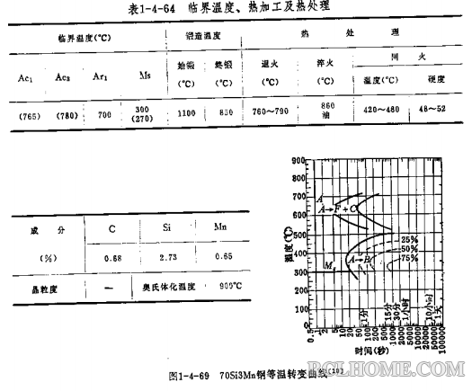

发表于 2014-4-19 15:56:03 | 显示全部楼层
AC1:766,AC3:780
发表于 2014-4-19 16:29:27 | 显示全部楼层
         计算的?还是哪儿查来的?
发表于 2014-4-19 16:31:24 | 显示全部楼层

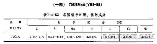

发表于 2014-4-21 07:34:50 | 显示全部楼层
Vsmile 发表于 2014-4-20 08:58
老师 您是计算的还是查资料的  要是查资料能告诉我哪本书吗
有本书:<钢及热处理曲线>,326页
发表于 2014-4-21 07:35:24 | 显示全部楼层
孤鸿踏雪 发表于 2014-4-19 16:29
计算的?还是哪儿查来的?
书上查得
发表于 2014-4-21 08:58:30 | 显示全部楼层
tianmu 发表于 2014-4-21 07:34
有本书:<钢及热处理曲线>,326页
          把这本书传上来,与大家分享一下
