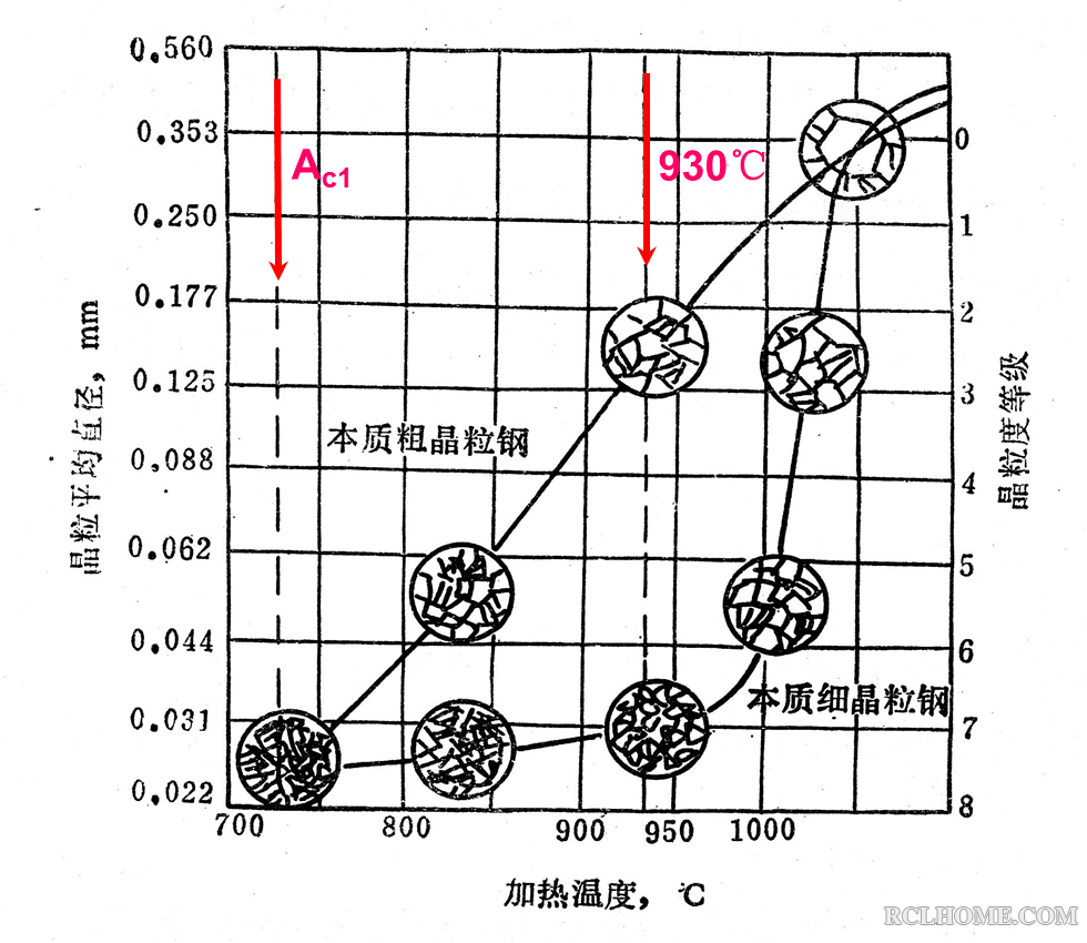

不是说加热温度没影响,是本质细晶粒钢在930C以下不会出现晶粒急剧长大现象。
两种钢的晶粒长大倾向看看下面的图就知道了:
签到天数: 250 天
46
746
2063
2063
发表于 2014-4-18 15:45:28 | 显示全部楼层
渗碳是在930℃进行的,在该温度下长时间保温会使钢的晶粒长大。本质细晶粒钢,渗碳后晶粒度一般在5级以上,也就是比较细;而本质粗晶粒钢晶粒将长的很大,即在5级以下。晶粒大者,淬火回火后机械性能变差,尤其是塑性和抗冲击性指标将不合格。所以,对于晶粒已经长大了的本质粗晶粒钢,需要重新加热,使钢晶粒重新细化后淬火,以改善零件渗碳层和基体热处理以后的综合机械性能。 QQ截图20140418154148.png

发表于 2014-4-18 15:47:29 | 显示全部楼层
两种钢的晶粒长大倾向看看 ...
谢谢版主细心、不厌其烦的讲解!!!!!!

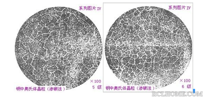

发表于 2014-4-19 14:55:05 | 显示全部楼层
aaron01 发表于 2014-4-19 14:43
看时间了,放上一年肯定粗化滴
记得有个小厂,年终清理小井式渗碳炉。
炉底有一些工件散落,收集起来想利用再生。
常年使用940的渗碳温度。
其中检验心部组织晶粒度为5-6级。
