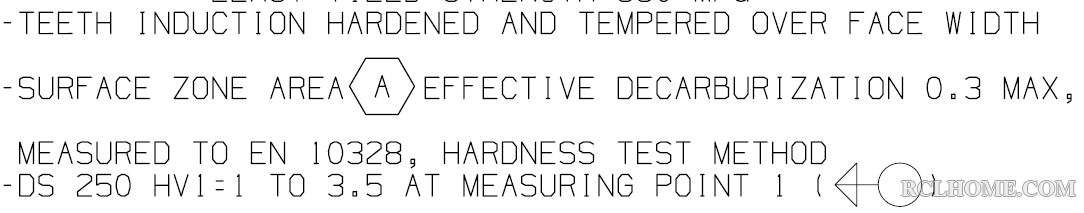

如题,关于硬化层深度请教各位前辈大虾

       按照你这个有效淬硬层深度反算,你的产品表面淬火后的表面硬度下限只有312.5HV,约相当于33.6HRC,这不过是一个调质硬度而已。
       什么产品、什么材料表面淬火硬度要求如此之低?请楼主提供原始资料
发表于 2014-4-17 19:20:22 | 显示全部楼层
有效硬化层要求1-3.5,用一公斤载荷检测维氏硬度,界定值HV250

 楼主| 发表于 2014-4-18 09:47:46 | 显示全部楼层
我也是这样觉得,但感觉50钢感应淬火界定值为HV250,有点怪怪的

 楼主| 发表于 2014-4-18 09:53:08 | 显示全部楼层
孤鸿踏雪 发表于 2014-4-17 17:07
按照你这个有效淬硬层深度反算,你的产品表面淬火后的表面硬度下限只有312.5HV,约相当于33.6HRC, ...
图纸截图

发表于 2014-4-18 10:00:09 | 显示全部楼层
要注意啊,调质的基体硬度必须低于250HV才行,否则测不出硬化层了,里里外外都是了。{:soso_e112:}

 楼主| 发表于 2014-4-18 10:22:09 | 显示全部楼层
aaron01 发表于 2014-4-18 10:00
要注意啊,调质的基体硬度必须低于250HV才行,否则测不出硬化层了,里里外外都是了。 ...
我的基体是球化

 楼主| 发表于 2014-4-18 12:45:02 | 显示全部楼层
孤鸿踏雪 发表于 2014-4-18 11:57
惭愧,老孤对于西文是文盲
不好意思,是50#钢,感应前进行了球化
发表于 2014-4-18 13:54:44 | 显示全部楼层
       可以直接进行调质试试,不过调质的话,硬化层深度不好控制,可否通过留余量来解决?

发表于 2014-4-19 02:29:18 | 显示全部楼层
用HV 1  从表面往里面 每隔0.4mm 打一个点  测10个数据 就差不多。。。。。。。。
