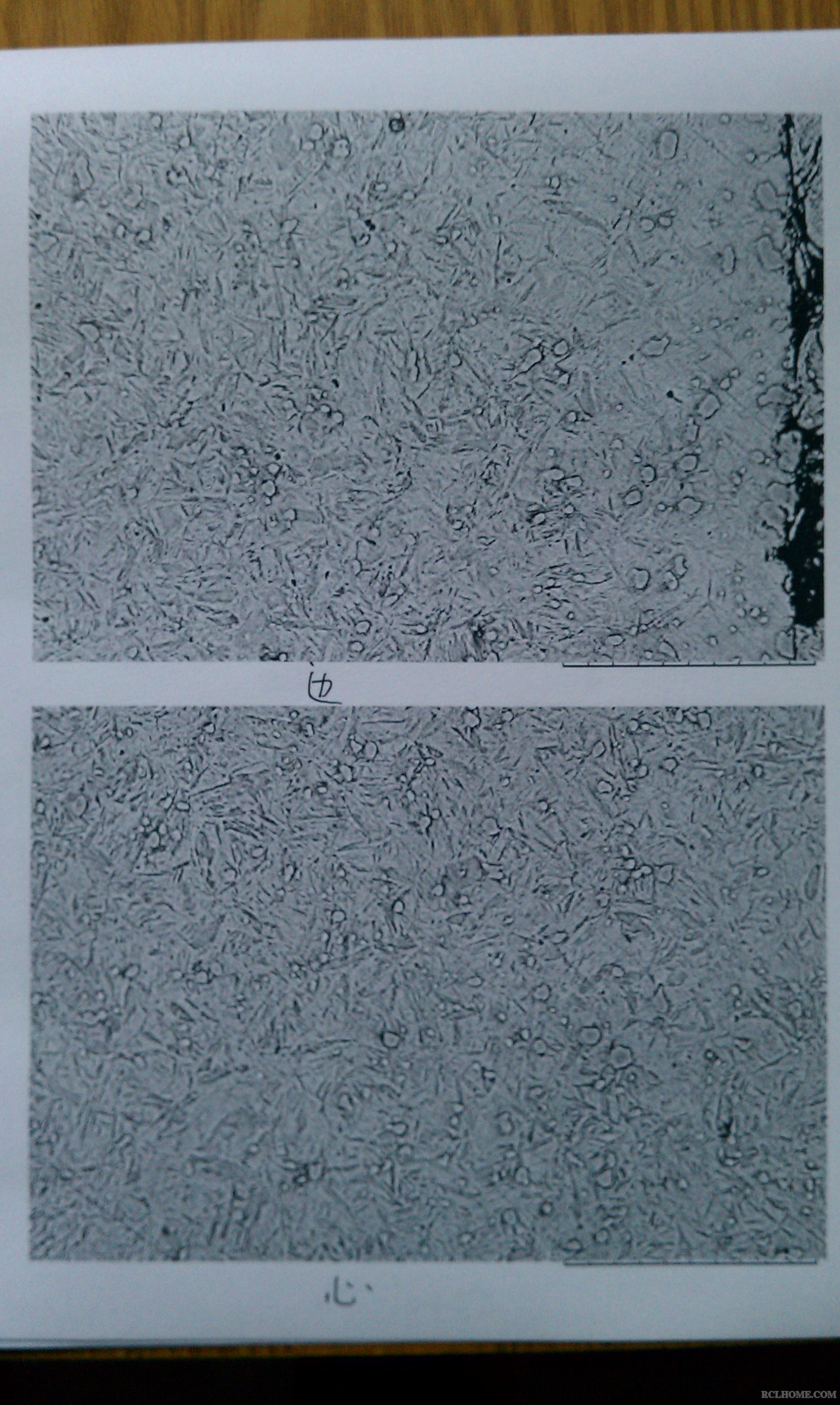

请高手指教  淬火组织 边缘怎么回事?

发表于 2014-4-16 20:38:24 | 显示全部楼层
前辈,表面硬度是否合格?是不是脱碳了?

 楼主| 发表于 2014-4-16 22:14:32 | 显示全部楼层
小朱 发表于 2014-4-16 20:38
前辈,表面硬度是否合格?是不是脱碳了?
硬度也低了

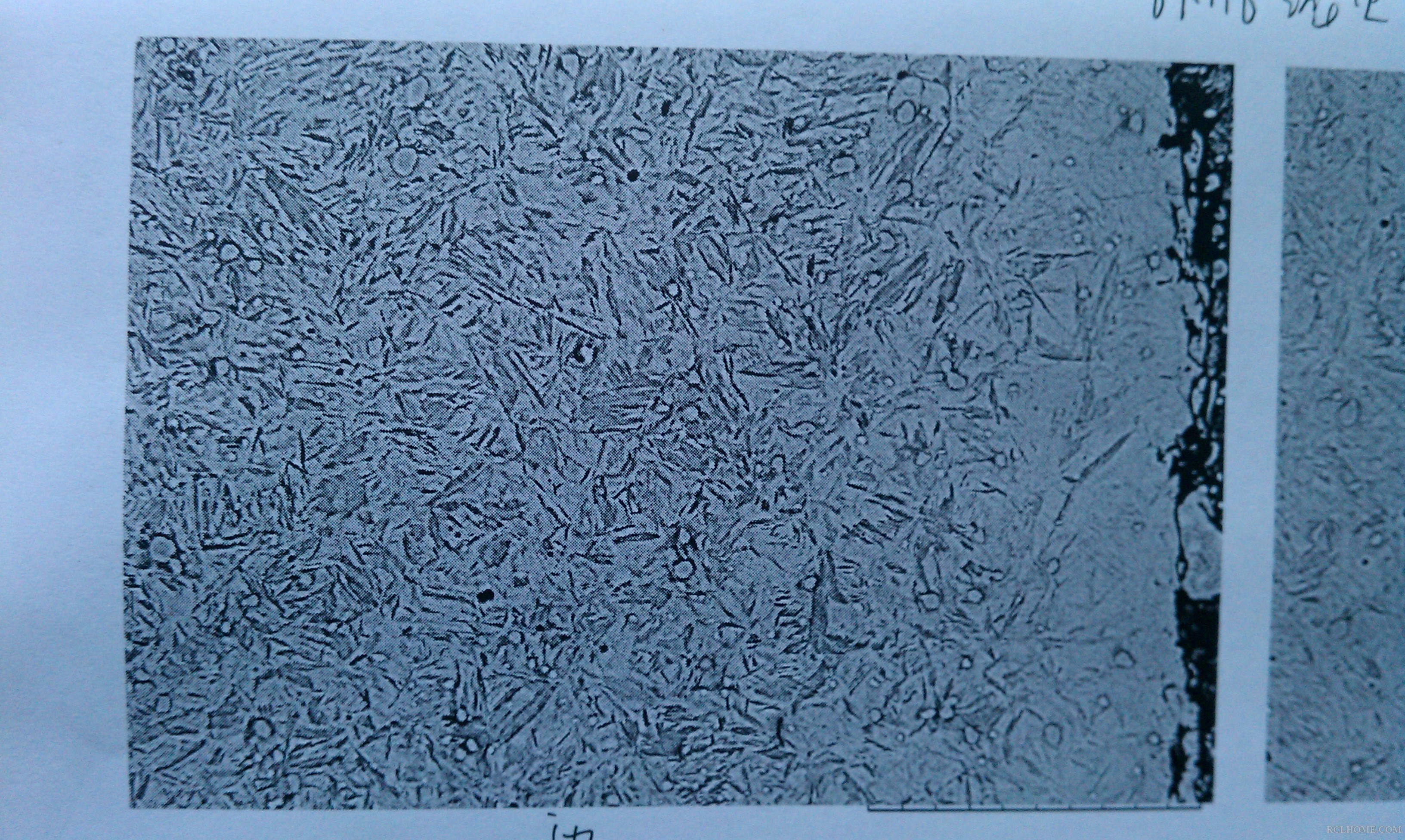

 楼主| 发表于 2014-4-16 22:26:16 | 显示全部楼层
这个边缘比心部碳化物多 是否渗碳呢?

 楼主| 发表于 2014-4-16 22:29:47 | 显示全部楼层
清淡 发表于 2014-4-16 22:13
这是一份报告吗?建议用显微镜拍的图片传上。
不好意思 暂手机拍的图片 边缘马氏体少 碳化物颗粒大 是否认为先贫碳后渗碳呢?

 楼主| 发表于 2014-4-16 22:32:38 | 显示全部楼层
还是边缘碳化物奥氏体化都溶了呢

为什么上图件的边缘总是大颗粒碳化物,而心部是细密的小颗粒
发表于 2014-4-18 02:34:15 | 显示全部楼层
表面有增碳现象,碳化物个头变大了。
这个是没回火的金相?这个零件你们不回火吗?回火后金相应该更容易鉴别增碳情况!

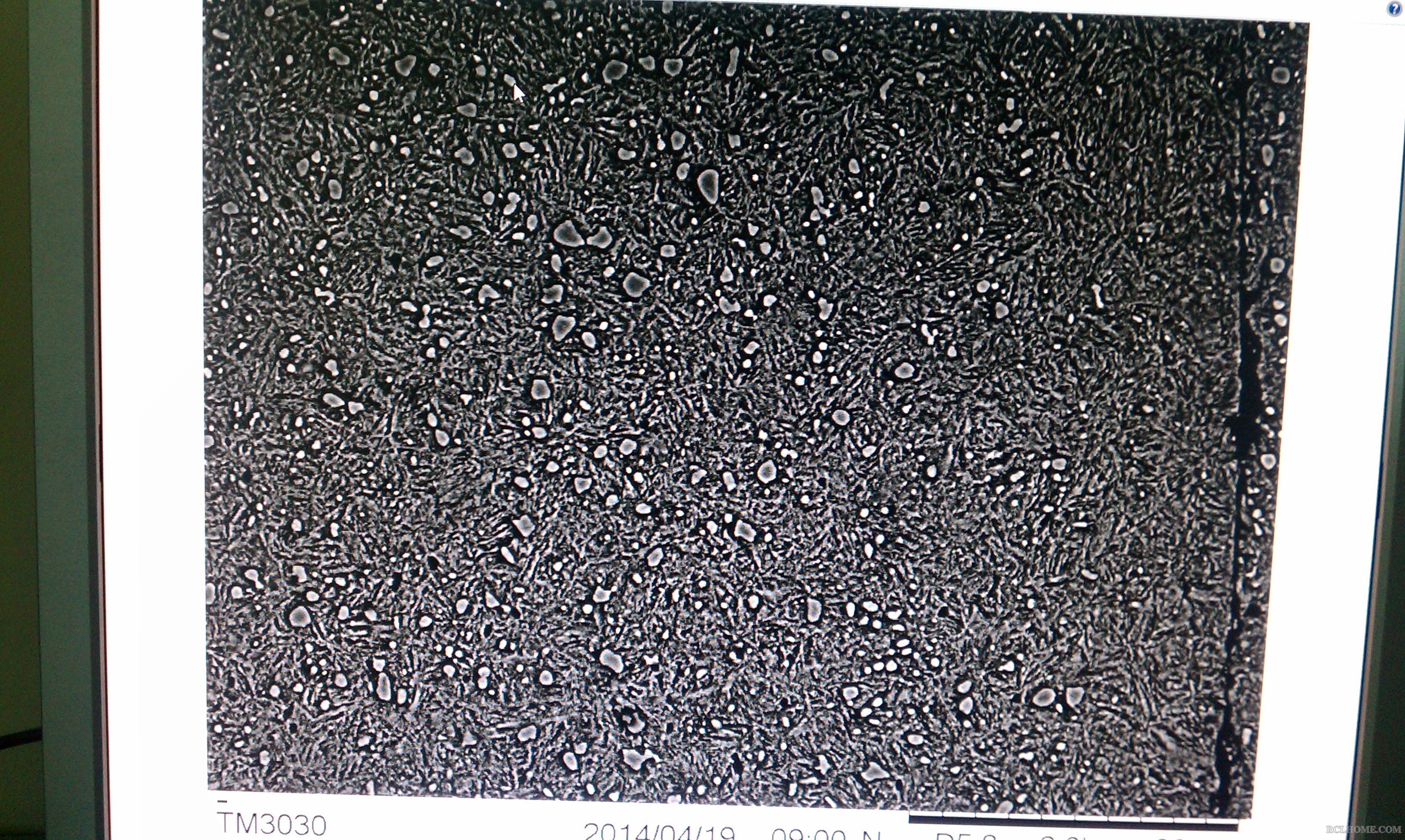

发表于 2014-4-19 03:08:14 | 显示全部楼层
应该是渗碳了,表面硬度低应该是残余奥氏体多了导致,腐蚀时间长点或者回火后腐蚀

要回火的 这个是贫碳的淬火与回火件 边缘一样马氏体也少,怎么回事?(曾见过边缘贫碳件组织为粗大针状马氏体)

发表于 2014-4-19 18:33:36 | 显示全部楼层
douer 发表于 2014-4-19 18:19
要回火的 这个是贫碳的淬火与回火件 边缘一样马氏体也少,怎么回事?(曾见过边缘贫碳件组织为粗大针状马 ...
你不能上一张回火态照片吗?淬火态马氏体不好腐蚀,难判断。
发表于 2014-4-19 18:38:30 | 显示全部楼层
douer 发表于 2014-4-19 18:25
谢谢 链接电镜的电脑一直没联网 怕考东西时带病毒 一直没考过 都是打印出来 所以手机拍的打印的图 完全真 ...
啊!原来你是用电镜拍的?我以为打印成黑白的,你们有金相显微镜吧?用显微镜拍就行了。电镜都有了,显微镜不用说肯定是配了的。电镜的用光碟拷,我们去华工叫他们帮分析都是光碟拷的。
发表于 2014-4-19 18:42:51 | 显示全部楼层
回火态,硝酸酒精深腐蚀,会很清晰地显现碳化物形貌。
这个材料增碳还是脱碳,主要看的是球状碳化物的数量,和个头大小,这已经是我第三次要求上回火态照片了,发帖到现在3天过去了,还没回火吗?

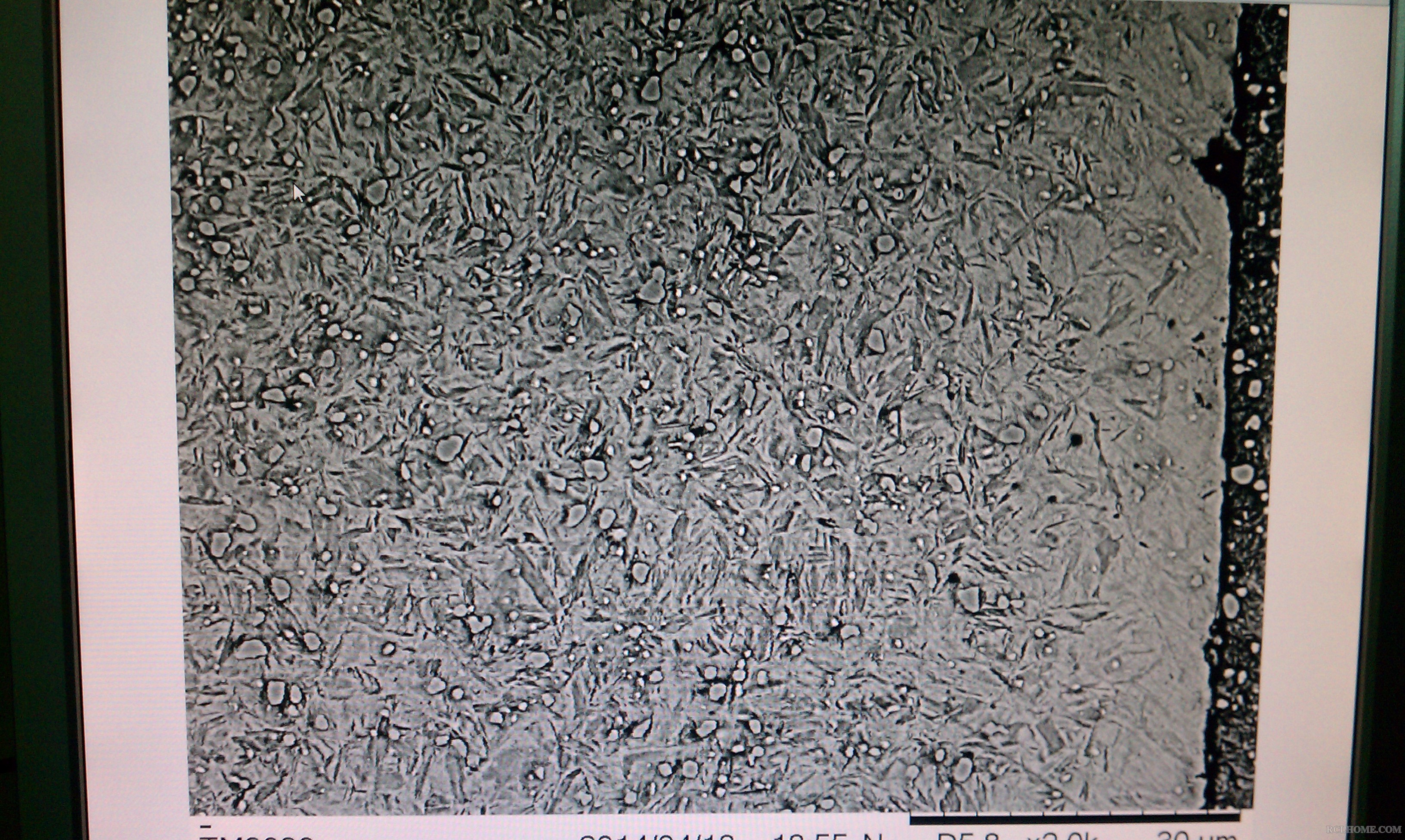

 楼主| 发表于 2014-4-21 18:11:24 | 显示全部楼层
同一批的淬火与回火件 2k倍
签到天数: 51 天
176
568
568
 楼主| 发表于 2014-4-21 18:12:56 | 显示全部楼层
douer 发表于 2014-4-21 18:11
同一批的淬火与回火件 2k倍
右侧为边缘及夹缝
发表于 2014-4-22 00:17:59 | 显示全部楼层
同一批的淬火与回火件 2k倍
23楼图片,最表面有微脱碳现象,和5楼图片的微增碳不同。

 楼主| 发表于 2014-4-22 21:38:00 | 显示全部楼层
对呀 碳势不稳定啊 请教在不改变回火硬度的情况下怎样使产品韧性更好(淬火 HRC65.5 回火HRC58)?
