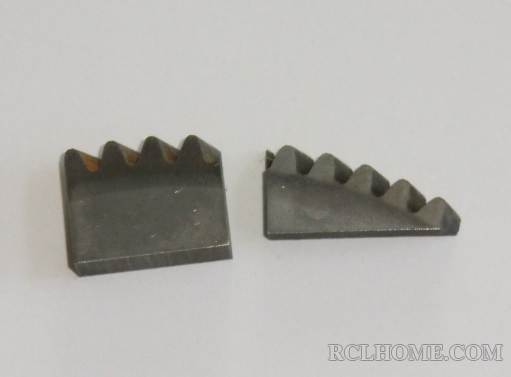

发表于 2014-4-16 16:28:16 | 显示全部楼层 |阅读模式
        如题,大家看看能看出什么端倪来

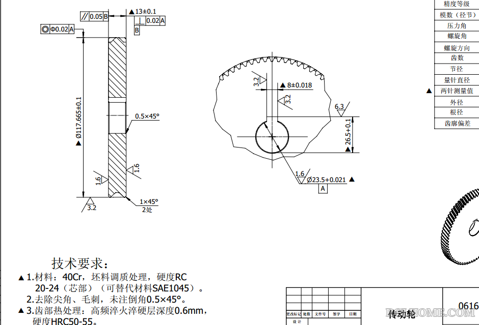

 楼主| 发表于 2014-4-16 16:40:28 | 显示全部楼层
产品成品图

发表于 2014-4-16 16:58:09 | 显示全部楼层
感觉硬化层不一样啊,左边的感觉太深了!

发表于 2014-4-16 17:20:46 | 显示全部楼层
一齿黑。一齿白。
发表于 2014-4-16 18:48:45 | 显示全部楼层
感应器制作不一样,感觉第一张的感应器比第二张的好。
发表于 2014-4-16 18:53:31 | 显示全部楼层
第二张的频率太高了。

发表于 2014-4-16 20:01:17 | 显示全部楼层
l二个淬火层都不理想。
发表于 2014-4-16 20:14:59 | 显示全部楼层
第一个腐蚀过度,第一个加热可以,如果硬度不好是冷却问题。

发表于 2014-4-16 20:18:20 | 显示全部楼层
我怎么感觉像是渗过碳再干了次感应淬火呢?感觉淬硬层有两种不同的组织
发表于 2014-4-16 22:35:45 | 显示全部楼层
第二个频率应该是过高了,脉冲法加热也没起到作用。还一可能工装覆盖屏蔽掉了

发表于 2014-4-17 05:59:25 | 显示全部楼层
要求0.6,淬火层是不是深了
 楼主| 发表于 2014-4-17 09:00:24 | 显示全部楼层
        为什么?能说说原因吗?
 楼主| 发表于 2014-4-17 09:01:34 | 显示全部楼层
龟山淬火 发表于 2014-4-16 18:53
第二张的频率太高了。
         龟兄是如何判断出来的?
 楼主| 发表于 2014-4-17 09:03:09 | 显示全部楼层
熊庆波 发表于 2014-4-16 20:01
l二个淬火层都不理想。
         请具体点,怎么不理想?
 楼主| 发表于 2014-4-17 09:08:17 | 显示全部楼层
腊月寒沫 发表于 2014-4-16 22:35
第二个频率应该是过高了,脉冲法加热也没起到作用。还一可能工装覆盖屏蔽掉了 ...
       我以前的数年间,曾为潍柴动力做过一个系列的40Cr盘型齿轮(mn=3)高频淬火。当时潍柴动力质量部有一热处理高工曾断言,我用的250KHZ高频感应加热电源不可能将这类产品做合格,但事实证明(经潍柴动力理化检测中心多批多件抽剖),我交出了合格的答卷。
       这个产品淬硬深度(齿根以下)与频率有一定关系,但不是唯一的决定关系

张荣 发表于 2014-4-17 05:59
要求0.6,淬火层是不是深了
        实际上第一个试样的有效淬硬层深度是1.40,第二个试样齿根以下检不出硬化层。

发表于 2014-4-17 09:38:42 | 显示全部楼层
第一件过渡层厚了    主要是传热加热    频率过高的结果
发表于 2014-4-17 11:02:29 | 显示全部楼层
孤鸿踏雪 发表于 2014-4-17 09:00
为什么?能说说原因吗?
我觉得第一个感应器是成齿轮形状制作的,第二个可能是简单的圆圈。如果是简单的圆圈,就会造成齿硬了,但是齿根不硬,如果要齿根层深也达到,那齿可能就严重过热,组织粗大了。所以我觉得第一个好一点。

发表于 2014-4-17 11:11:53 | 显示全部楼层
清淡 发表于 2014-4-17 11:02
我觉得第一个感应器是成齿轮形状制作的,第二个可能是简单的圆圈。如果是简单的圆圈,就会造成齿硬了,但 ...
斜齿仿形不好做吧

 楼主| 发表于 2014-4-17 15:01:11 | 显示全部楼层
        这个齿轮的模数才2,又是斜齿,仿形感应器是不大可能做出来的。而且从加热的热型痕迹看,也是一个环状的感应圈
 楼主| 发表于 2014-4-17 15:04:19 | 显示全部楼层
         有没有考虑过,这两个齿轮的材质可能不同?

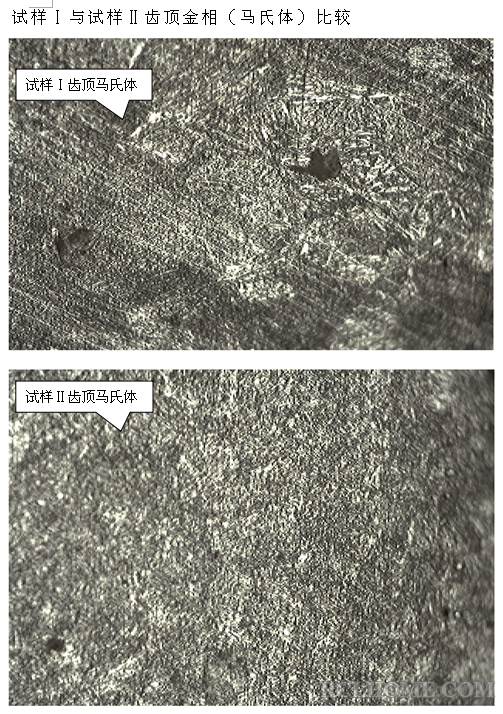

 楼主| 发表于 2014-4-17 15:27:31 | 显示全部楼层
            现在我把这两个齿轮的剖检金相对比贴出,供大家观赏,并希望大家分别采用《钢质模锻件 金相组织评级图及评定方法》(GB/T13320-2007)第三评级图和《钢件感应淬火金相检验》(JB/T9204-2008)给予其轮齿不同部位和基体的金相评级
            试样Ⅰ与试样Ⅱ齿顶金相(马氏体)比较

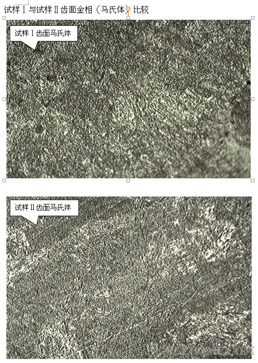

 楼主| 发表于 2014-4-17 15:28:25 | 显示全部楼层
试样Ⅰ与试样Ⅱ齿面金相(马氏体)比较

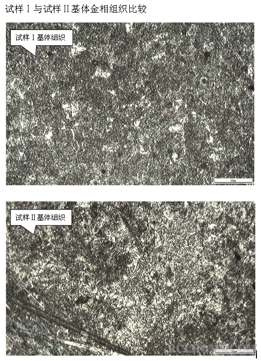

 楼主| 发表于 2014-4-17 15:29:33 | 显示全部楼层
试样Ⅰ与试样Ⅱ基体金相组织比较

发表于 2014-4-17 19:28:53 | 显示全部楼层
杨工,基体的放大倍数是多少啊,看不清。我有个问题要请教一下,这两个齿轮是环锻件还是钢制模锻件啊?

 楼主| 发表于 2014-4-18 09:38:10 | 显示全部楼层
雨薇 发表于 2014-4-17 19:28
杨工,基体的放大倍数是多少啊,看不清。我有个问题要请教一下,这两个齿轮是环锻件还是钢制模锻件啊? ...
          都是400倍,应该是简单的模锻件

发表于 2014-4-18 19:43:45 | 显示全部楼层
杨工,钢质模锻件是500X评级的,钢件感应淬火金相检验是400X评级的。不过这几张照片组织都不清晰,很难评级。最好能重新制样。

 楼主| 发表于 2014-4-19 09:58:07 | 显示全部楼层
雨薇 发表于 2014-4-18 19:43
杨工,钢质模锻件是500X评级的,钢件感应淬火金相检验是400X评级的。不过这几张照片组织都不清晰,很难评级 ...
         惭愧,我们的显微镜没有500倍的镜头,就400倍
发表于 2014-4-19 11:38:47 来自手机 | 显示全部楼层
你的设备老了,现在的国际标准是50的物镜,可通过分析软件变或40O倍
 楼主| 发表于 2014-4-19 14:25:38 | 显示全部楼层
              400倍和500倍能有多大差异呢?
