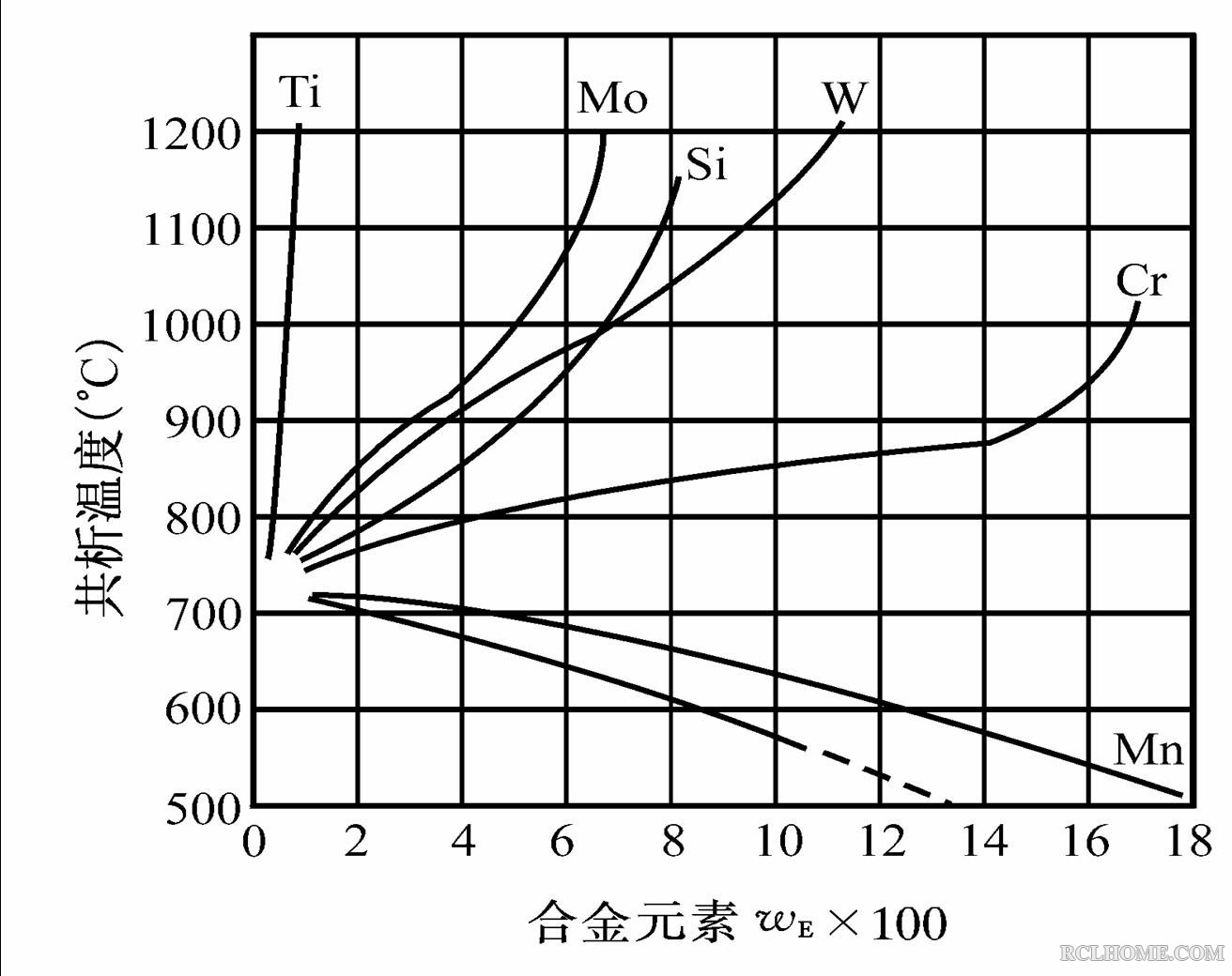

附图:
合金元素对共析成分的影响:
合金元素对共析温度的影响:
发表于 2014-4-16 22:22:51 | 显示全部楼层
刚才发回帖结果登陆不上了,打了半天字白费劲了{:soso_e118:}:
以上回帖的第一张图合金元素对共析成分的影响可以看出,即使是单一元素,其影响也不是一个线性关系,甚至于有的元素影响曲线都不具有单调性。可见其复杂性。
