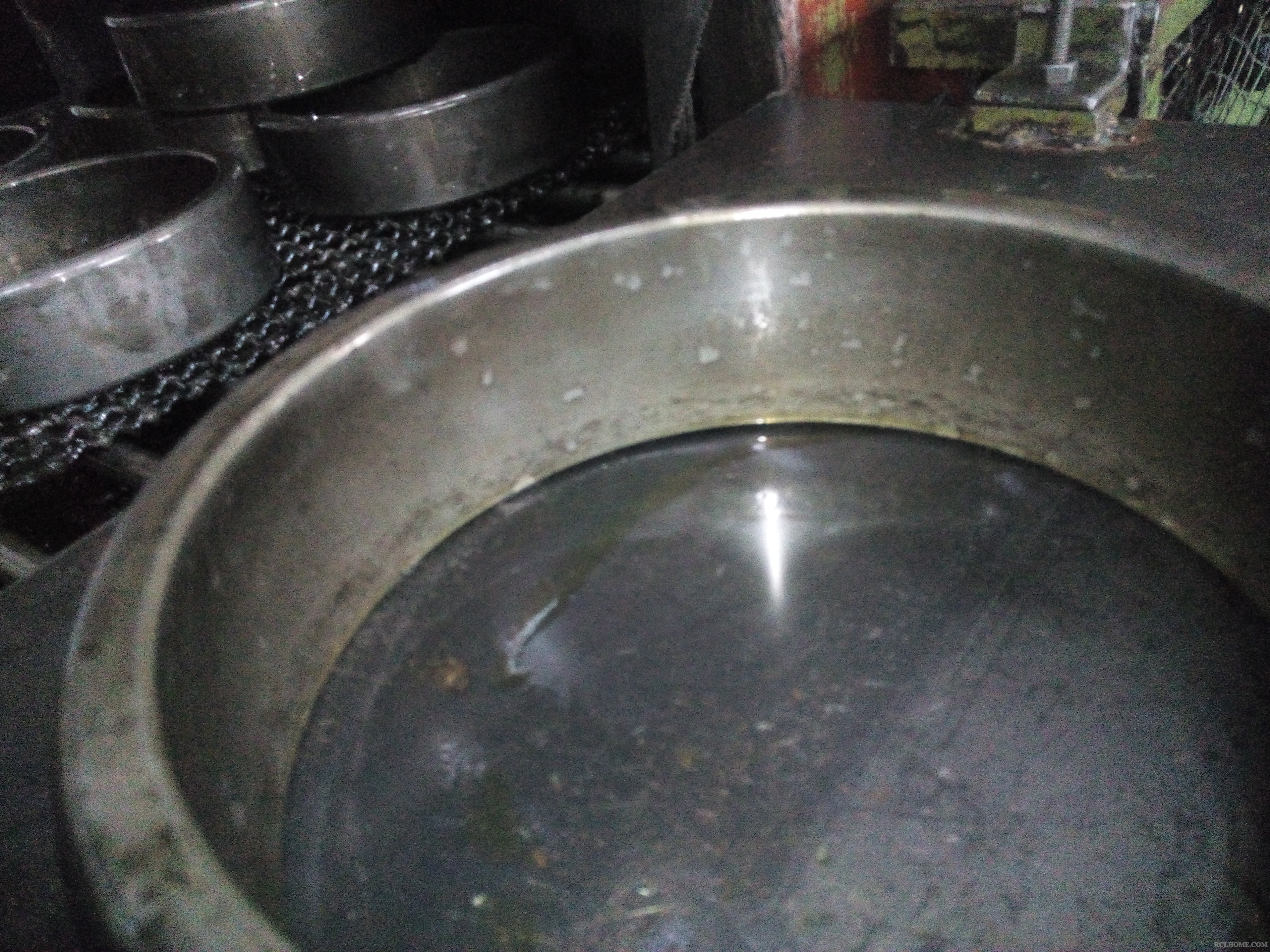

 楼主| 发表于 2014-4-15 21:47:30 | 显示全部楼层

 楼主| 发表于 2014-4-16 10:32:09 | 显示全部楼层
所以因为 发表于 2014-4-16 10:19
不知道表达什么?  是说表面有斑点?
就是为了放大范围!专家能否说说白斑怎么造成的?

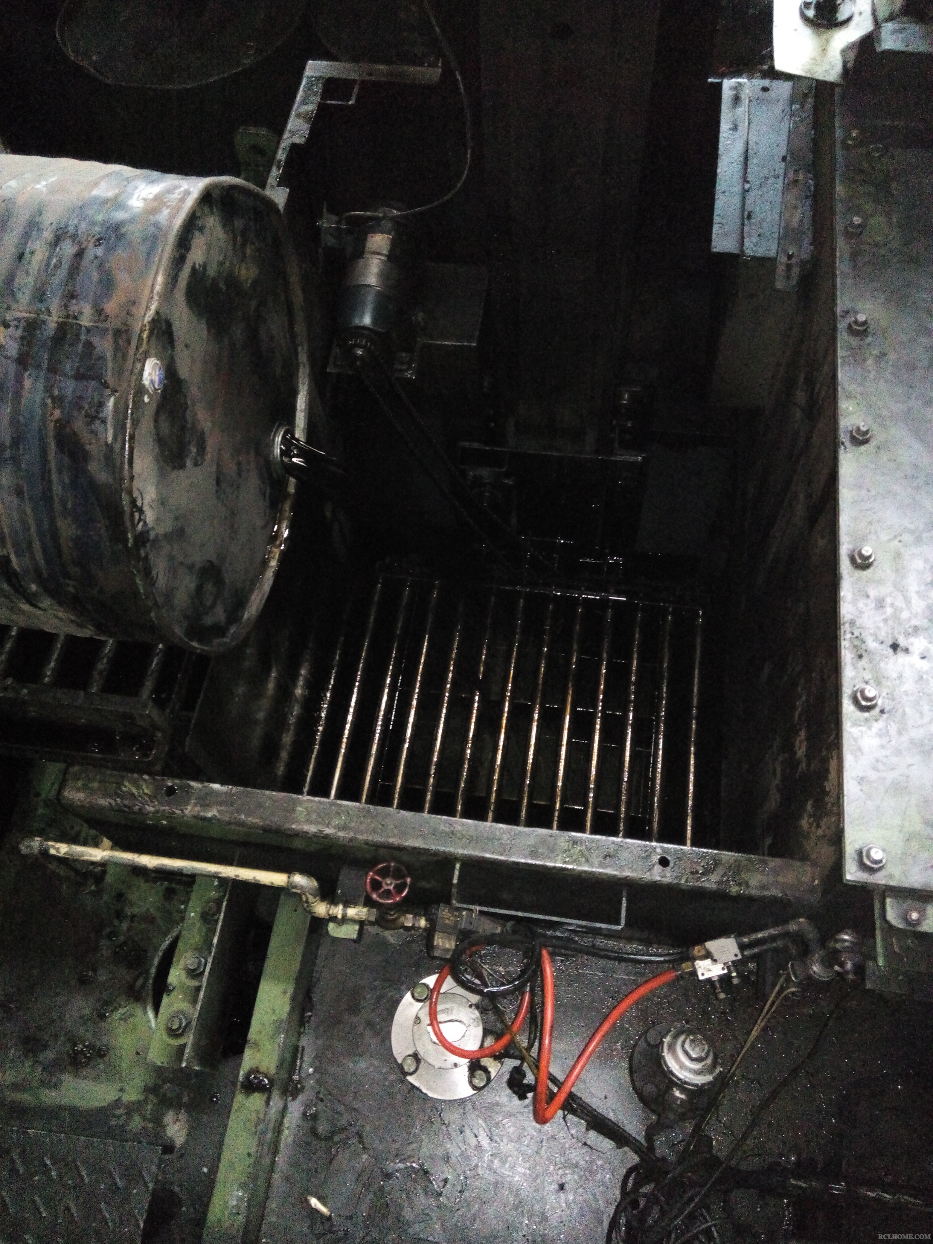

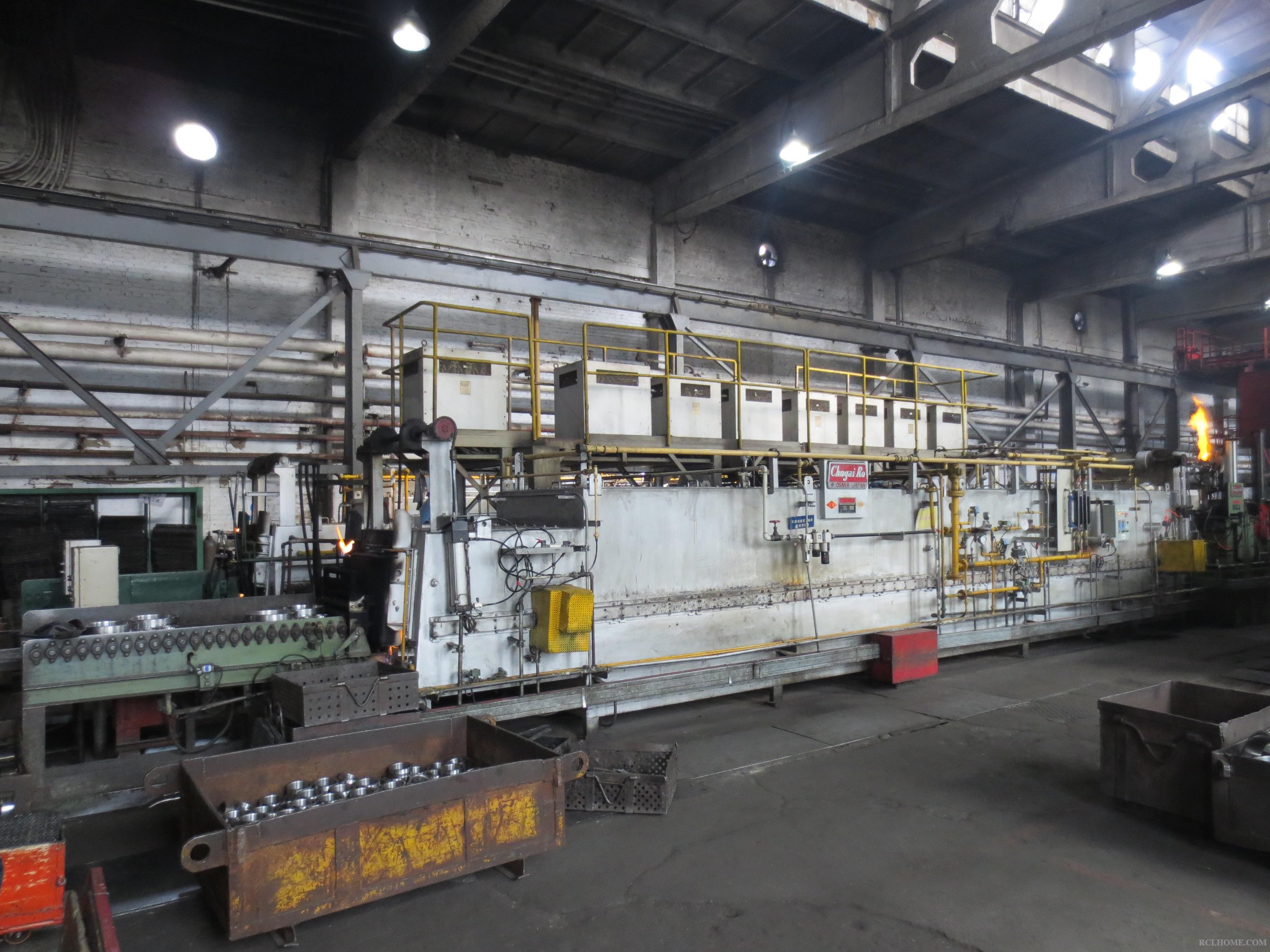

 楼主| 发表于 2014-4-16 10:54:36 | 显示全部楼层
所以因为 发表于 2014-4-16 10:41
什么设备做的?用什么冷却的?看起来是我没有用过的。
