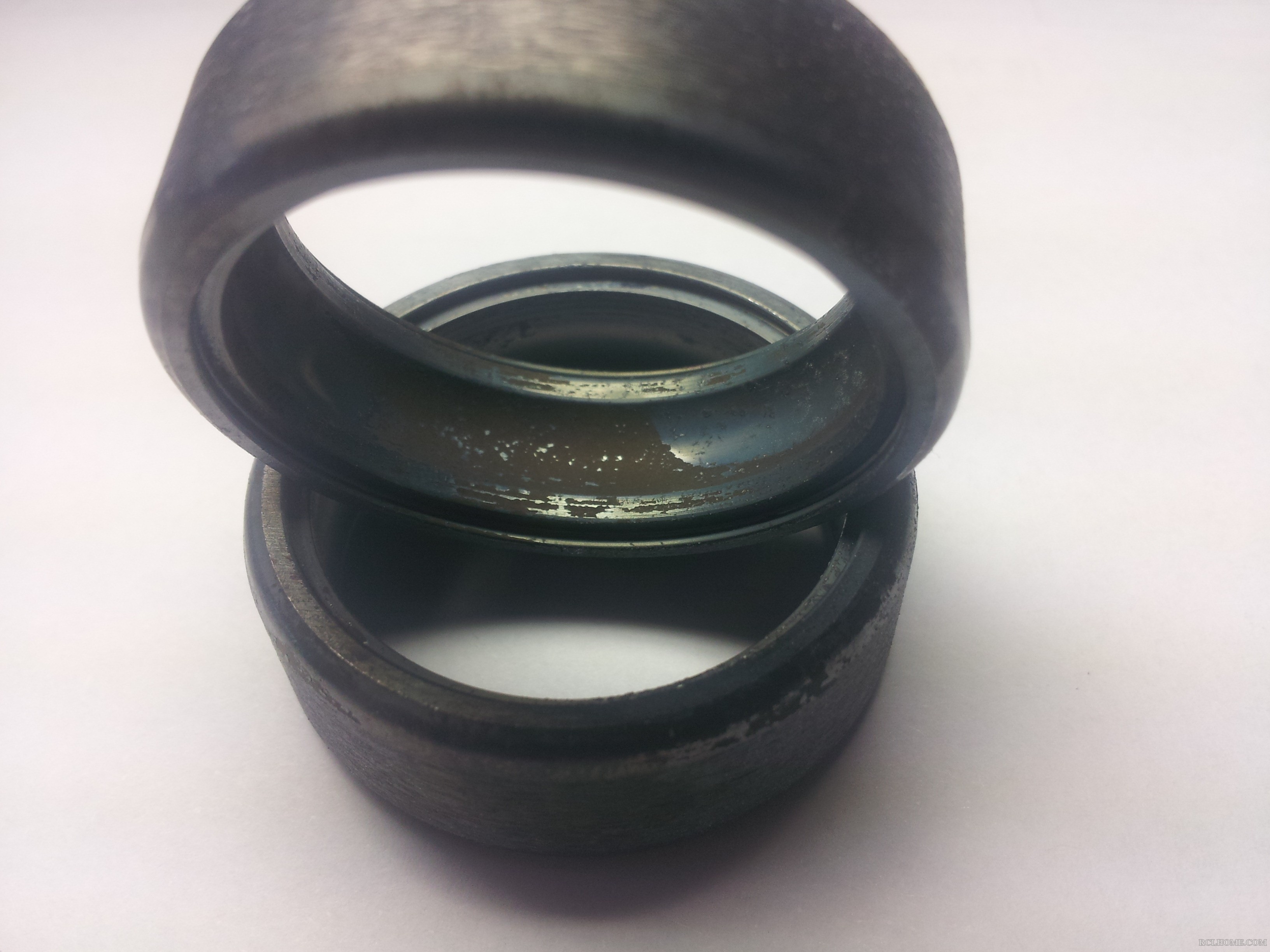

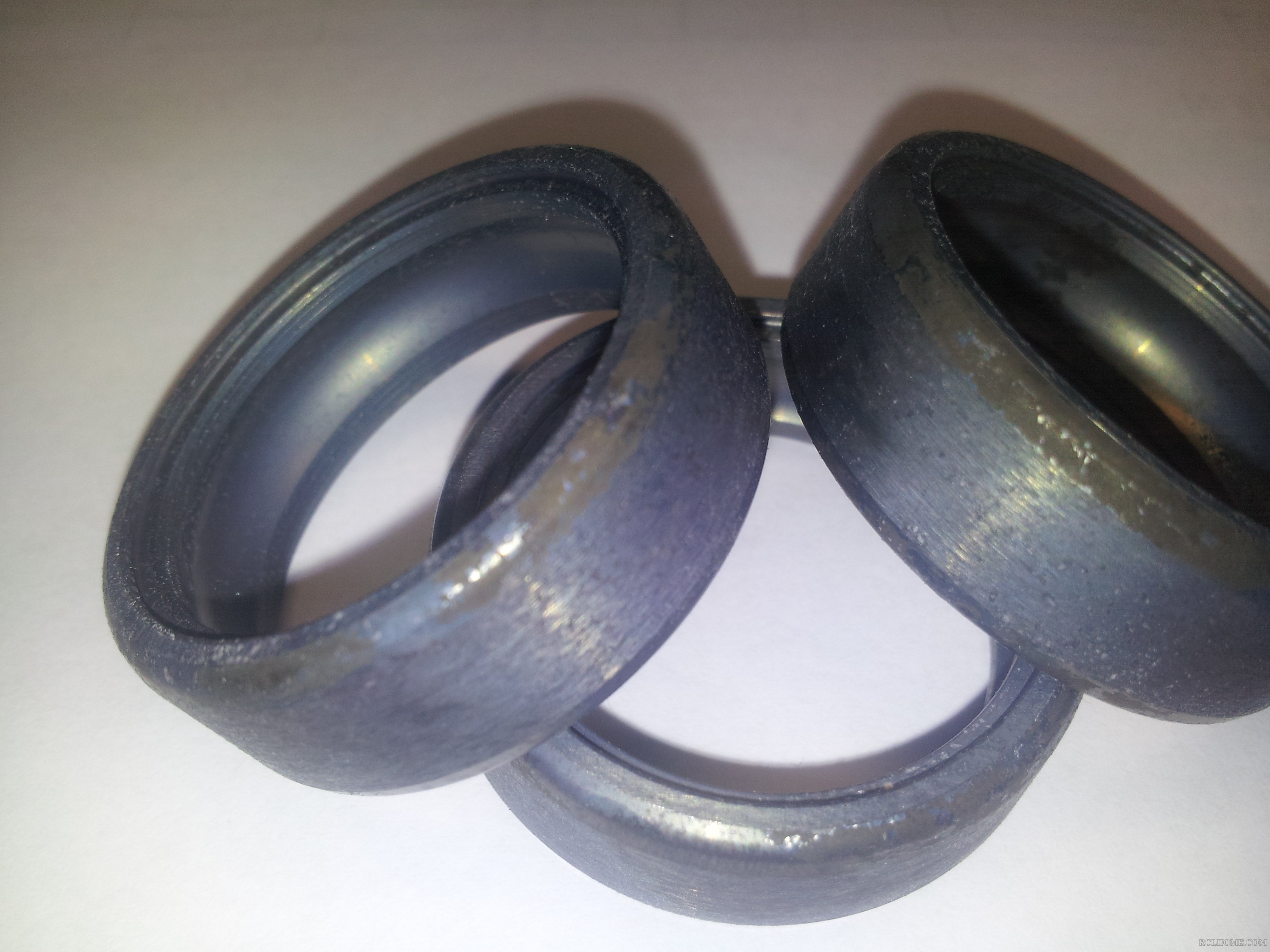

大家晚上好:
       盐浴淬回火后,表面有关式氧化皮的东西剥落,但并不是氧化皮,产品也无脱碳,此现象只针对小产品,如6305以下,相对大的产品没有这种现象(具体看图片)。日常炉内加有甲醇、丙烷、氮气。目前,对产品前清洗和甲醇等进行了排查,在清洗干净的前提下和关掉甲醇的情况下都有这种现象出现。希望大家帮我分析分析。

清洗干净的前提  能说说不

你这是盐炉淬火 ,保护气氛炉回火吗?
轻微的氧化看金相看不出脱碳。

是不是后清洗没清洗好,发生化学腐蚀了

我认为是盐池中的残渣附着在工件表面上了。
清理一下盐池,试试看。

           盐浴炉加热淬火,每个班都要例行捞渣和脱氧,你们做到了吗?

眼睛不好,怎么看起表面氧化比较严重?

就我个人观点,这就是氧化,不知用什么设备加工的。

看产品应该是硝盐淬火的轴承套圈。
类似现象应该有两个方面的问题可以考虑一下:一,套圈表面粘附的杂质,这类杂质分为几种情况,有的是能清洗掉的,有的是清洗不掉的,即使加了清洗,有一部分也是清洗不掉的;二,套圈在硝盐中冷却的过程中,由于硝盐的流动性差,造成的局部的不均匀,另外硝盐浴内可能有某些物质造成类似现象。
建议楼主从淬火前着手解决此事。

楼主的外观问题主要还是盐的问题,
1、盐内渣滓
2、盐的纯净度不够
3、盐气没有控制好
4、最主要的是是盐内的钙影响!
