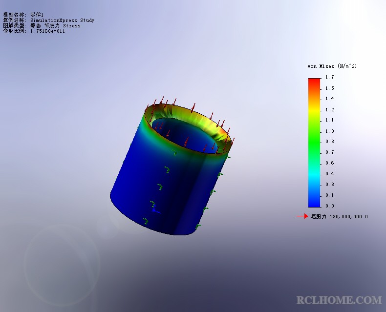

发表于 2014-4-17 21:29:36 | 显示全部楼层
这个是什么软件,看着那个叫“高大上”啊!
