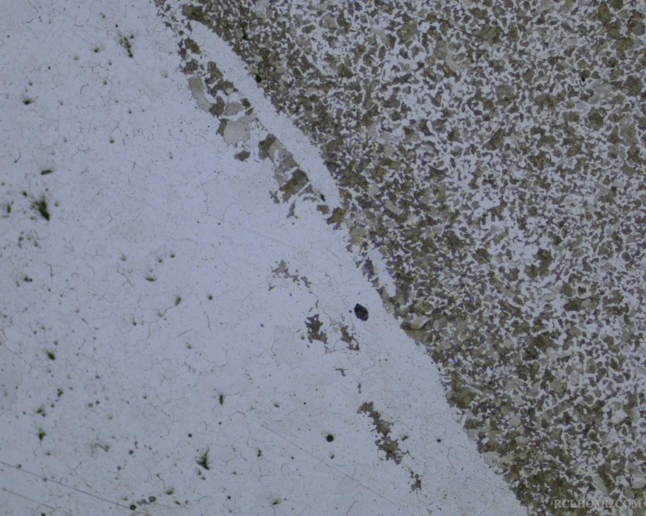

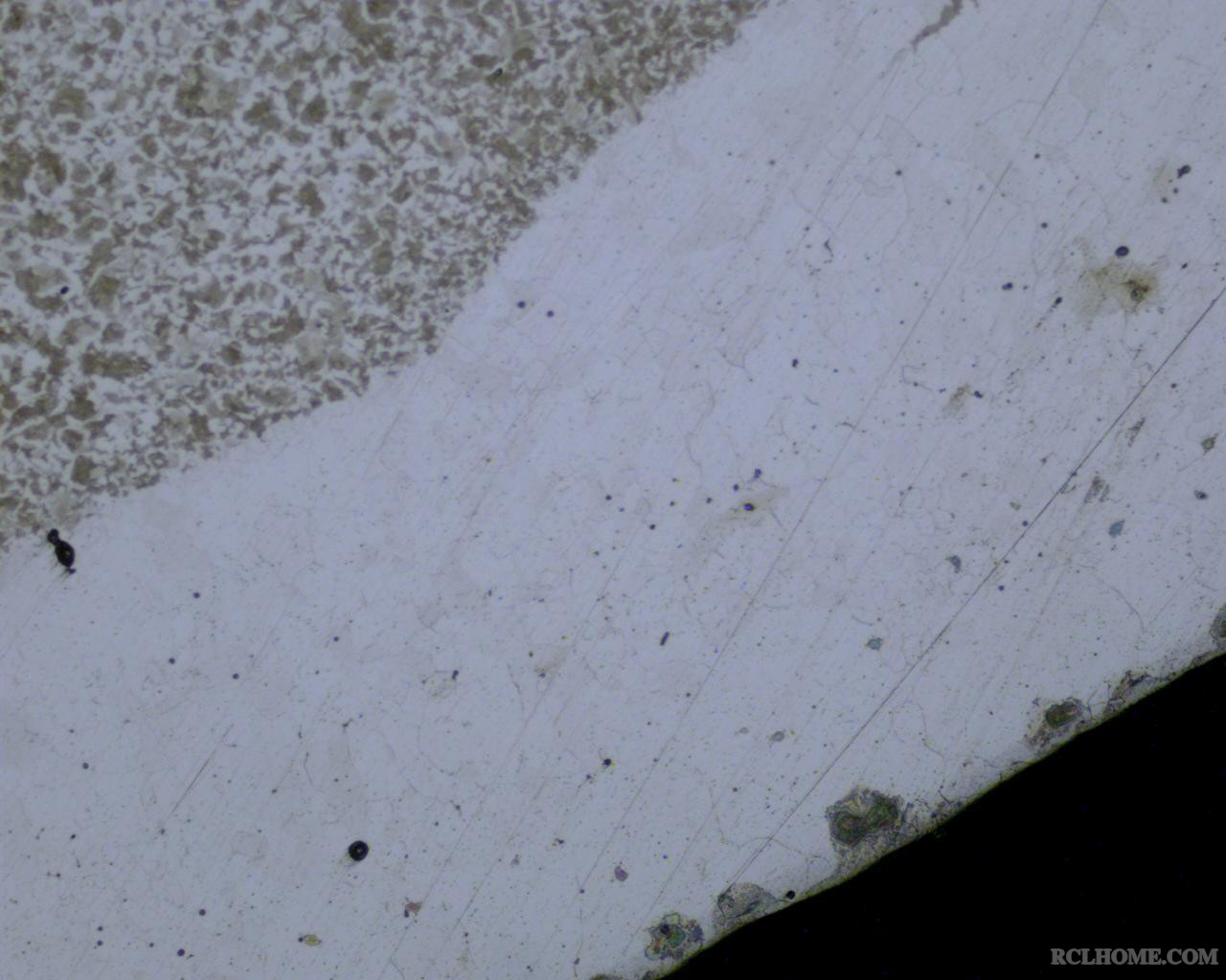

某个加工车间捡到的,不知牌号,脱碳层不解:
1图为什么脱到里面去拉?
2为什么脱的均匀,像一条直线一样,没看到什么过渡,直接到拉基体?
求解原因

发表于 2014-4-14 13:21:05 | 显示全部楼层
加热方式可能是感应加热的,才会有如此整齐的分界。
发表于 2014-4-14 13:41:41 | 显示全部楼层
可能长时间在高温炉保持,大致脱碳层的深度?
发表于 2014-4-14 14:04:38 | 显示全部楼层
分析一下这个局部组织是如何形成的?

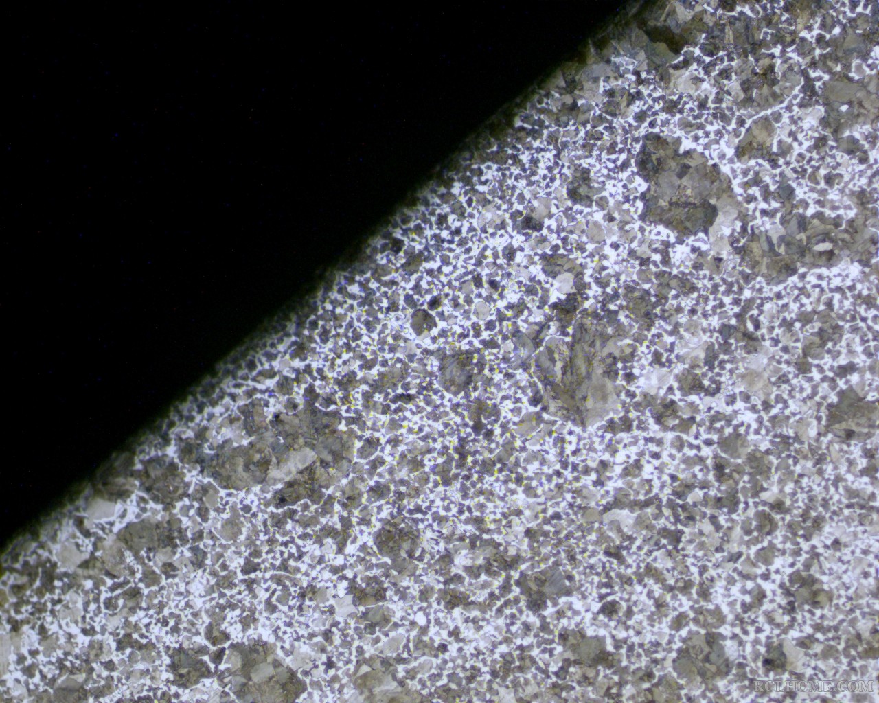

发表于 2014-4-14 14:08:37 | 显示全部楼层
这个是锻件未加工面的表面组织。
