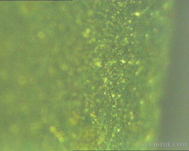

请大师们分析下图中的白色颗粒是碳化物还是腐蚀假象?

发表于 2014-4-12 18:54:18 | 显示全部楼层 |阅读模式
求助金相分析

发表于 2014-4-12 19:42:29 | 显示全部楼层
依我菜鸟的角度来看,是碳化物……

请重新制样。

 楼主| 发表于 2014-4-12 19:57:52 | 显示全部楼层
多谢老师的指点,我也觉得是假象,可晚辈制样水平有限,每次都抛出来很多假象  前辈最近可好?
发表于 2014-4-12 21:26:55 | 显示全部楼层
边缘抛成圆角了,需要观察的应顺抛光方向或采用其他保护措施

发表于 2014-4-13 14:23:18 | 显示全部楼层
制样效果不理想哦,好像斜了吧?

发表于 2014-9-4 14:30:22 | 显示全部楼层
我猜是碳化物。

发表于 2014-9-4 14:58:46 | 显示全部楼层
看着应该是碳化物,特别大的那几颗不能确定,抛光时没按平吧,这样观察起来费劲,同一视场下都得多次对焦。建议重新制样,控制腐蚀时间,由浅到深观察比对,确定到底是不是碳化物
发表于 2014-9-4 16:33:36 | 显示全部楼层
我看十有八九不是碳化物。
先把样制平了吧,对焦都对不准。
在制样正常的情况下观察,碳化物会有浮凸的感觉,然后微调焦距,如果周边组织模糊了,白色区域还是清晰度不变的话,那才是碳化物的特征。
