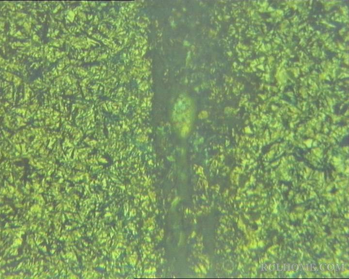

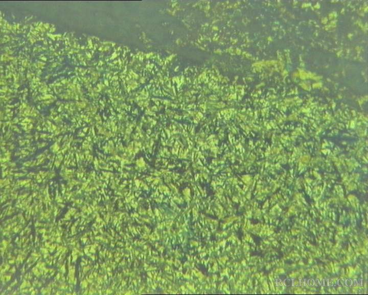

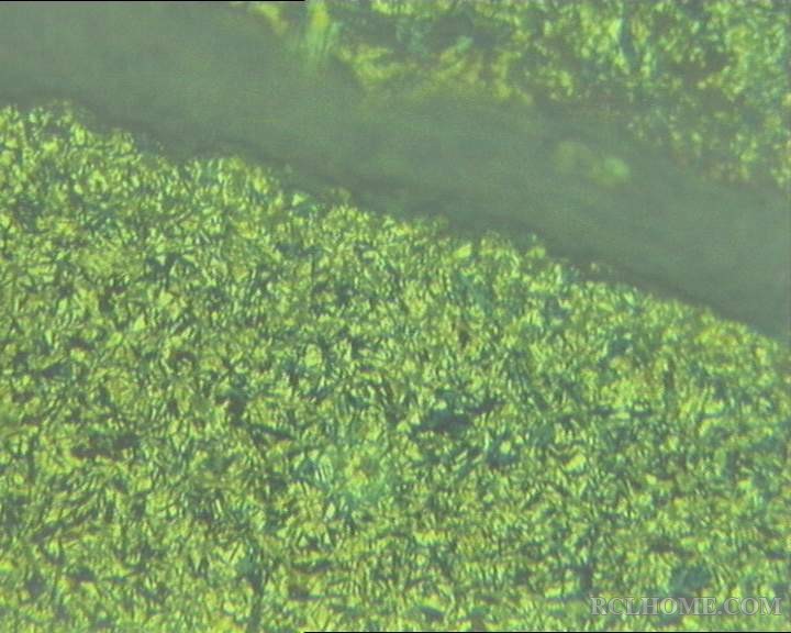

同样是20#渗碳淬火 来份中冷的工艺
1:30     930     1.30
2:50     930     1.30
0:30     880     0.5
0:20     880     1.1
4:00     880     1.1
前面的数据是各段时间,紧跟着的是温度,后面的各段的碳势。下面上传金相图片,

       你的工件很小、很薄吗?中冷的冷速有无控制?
       感觉到着各种冷组织基本上是淬火组织,除了马氏体、残奥,仿佛还有少量的贝氏体。
