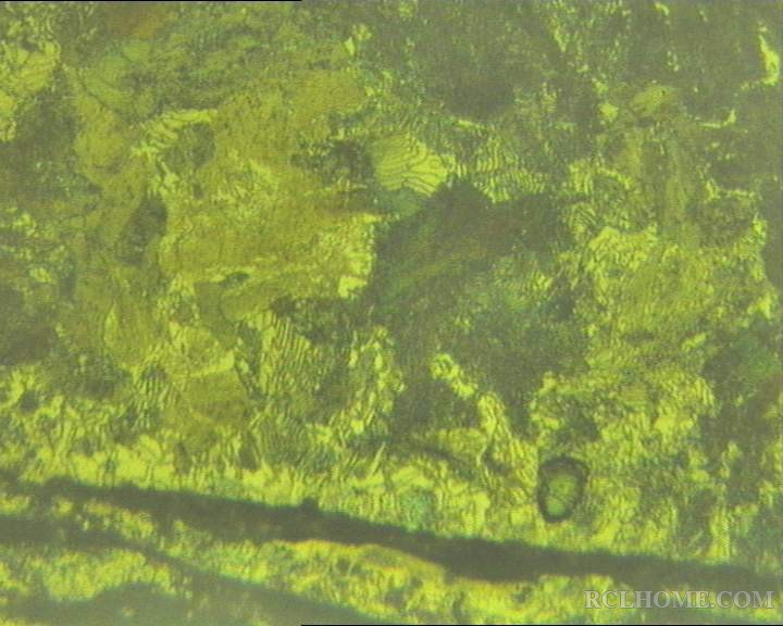

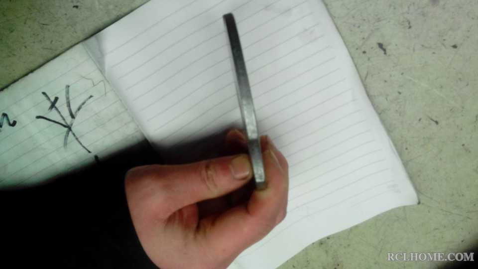

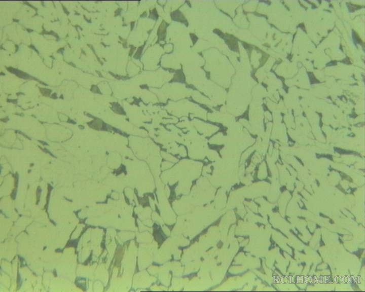

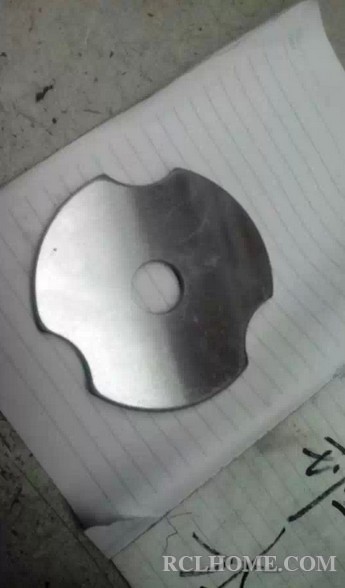

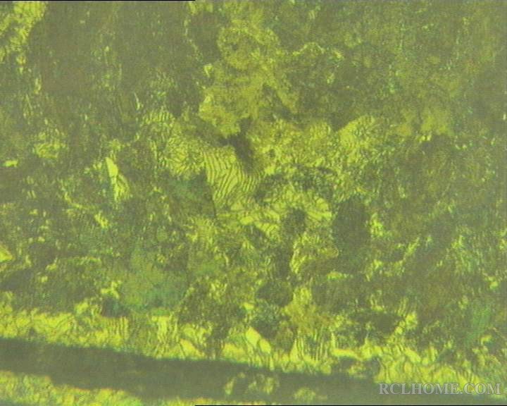

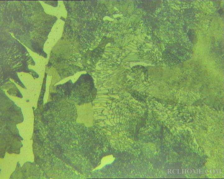

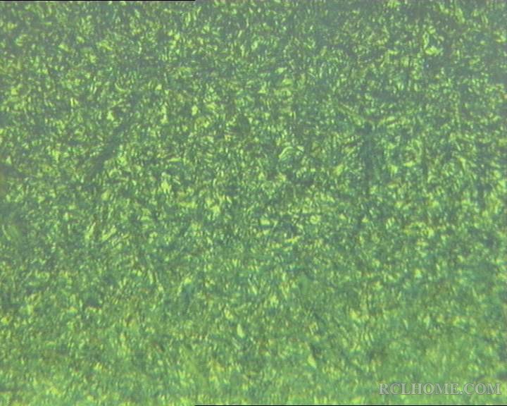

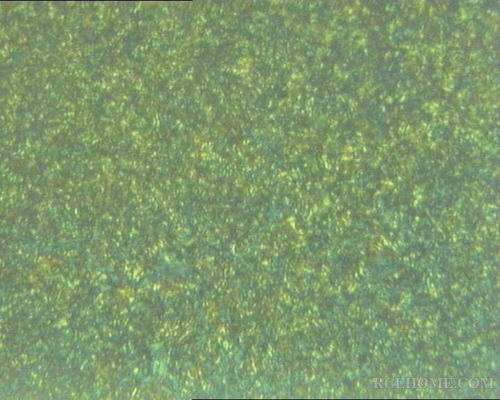

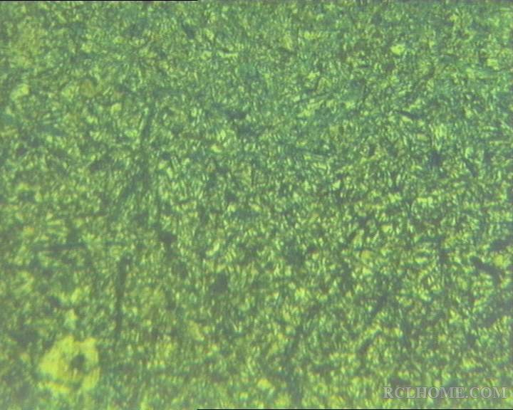

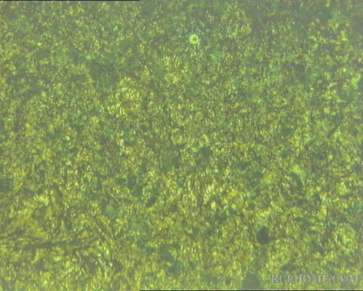

还是那个关于20#碳氮共渗的问题,工件厚度5mm,外径98mm,产品要求:硬度不少于57HRC,层深不少于0.6mm。目前我们的设备是爱协林的箱式多用炉,型号vkes5/2。用的是氮甲醇气氛,丙烷做富化气,淬火液是好富顿G快速淬火油。  之家的各位前辈说的方案,我们都已试过,而且是屡试不爽。今在此特上传实物图跟不同工艺下的金相组织,希望前辈们给出你们的宝贵意见

        那三幅渗碳后气淬的图片,都是渗碳后,重新在真空炉气淬的?除了第二幅气淬图片标明是“渗碳后气淬过渡区”组织,另外两幅呢?
发表于 2014-4-12 16:42:37 | 显示全部楼层
         从这些图片上看,“930°C(Cp=1.30)×4h直接油冷”的表面组织,除了比“渗碳空冷后二次加热水冷”的表面组织粗大一些外,残奥数量似乎也多了点。

 楼主| 发表于 2014-4-12 18:44:41 | 显示全部楼层
孤鸿踏雪 发表于 2014-4-12 16:39
那三幅渗碳后气淬的图片,都是渗碳后,重新在真空炉气淬的?除了第二幅气淬图片标明是“渗碳后气淬 ...
杨老师,我每一幅图片的备注是图片上面的文字

 楼主| 发表于 2014-4-12 18:46:07 | 显示全部楼层
孤鸿踏雪 发表于 2014-4-12 16:42
从这些图片上看,“930°C(Cp=1.30)×4h直接油冷”的表面组织,除了比“渗碳空冷后二次加热水冷 ...
杨老师好眼力,的确如此,我们现在最重要的目标是怎么把表面硬度给整硬了,我们试了很多种工艺,可表面硬度就是上不来

发表于 2014-4-13 08:44:37 | 显示全部楼层
      我没看错,我在沙发(2#楼)所讲的“除了第二幅气淬图片标明是‘渗碳后气淬过渡区’组织,”是指气淬的第二幅图。
发表于 2014-4-13 14:35:55 | 显示全部楼层
发表于 2014-4-13 15:41:49 | 显示全部楼层
那个气淬在气后面加个“淬”是什么意思?我觉的没意思,你那根本不算淬。20#钢是属于碳钢,没有合金元素增加淬透性,看工件不是很复杂,建议采用冷却更强烈的淬火介质试试。
发表于 2014-4-13 15:46:30 | 显示全部楼层
请问你原材料是锻件还是铸件?原材料组织并不太好。
签到天数: 437 天
124
1466
6678
6678
 楼主| 发表于 2014-4-13 19:49:33 | 显示全部楼层
骑驴者何人 发表于 2014-4-13 14:35
你这是冷冲压产品么?
是的这个是热轧冷冲件,组织不是很好。晶粒已经被拉长
