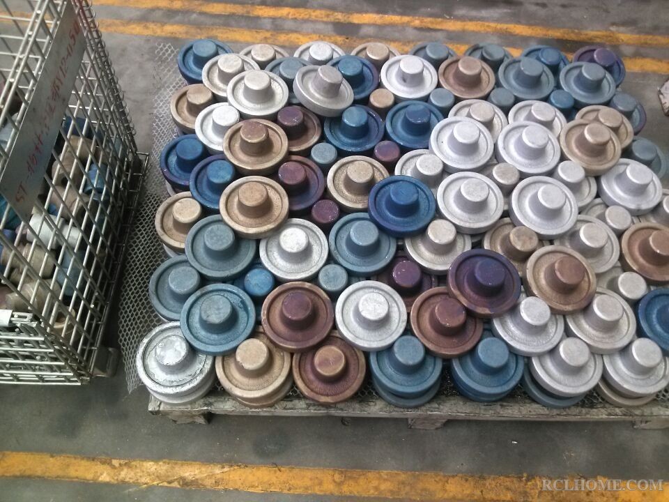

同一炉出来的正火件,色彩斑斓。

木有看到氧化皮?
说道这个啊,毛坯抛丸过的,还是用多用炉气体保护气氛加热的。

是什么材料啊?
 楼主| 发表于 2014-4-12 19:41:02 | 显示全部楼层
20CRMOTIH。。。

彩色抗抛丸,解剖看看也许能发明新的金属染料。{:soso_e102:}

解剖一个看看深度变化情况。

这是氧化的不同程度造成的,红、黄、浅蓝、深蓝,也属不正常之正常。我们做电工纯铁氢气保护退火,也屡有这样的颜色出现,一般炉门口或装箱的表面容易出现氧化或弱氧化,排气不充分或保护气体不纯所致。

tlx322 发表于 2014-4-13 13:44
多用炉里面前室冷却的么?冷到200度以下出来空冷?楼主能否说下硬度情况?
是前室氮气风冷的,冷到多少度拉出来的不清楚,应该低于200度了,硬度不高。

五彩斑斓好漂亮,现在做老外的产品,要求测保护气体的露点。我们都装露点仪了,以后这五彩色就不常见了。

小袁 发表于 2014-4-14 20:31
是前室氮气风冷的,冷到多少度拉出来的不清楚,应该低于200度了,硬度不高。 ...
你好,在前室缓冷应该不是靠氮气风冷的,靠前室两侧油循环经过热交换器,不断的把热量置换出去;若是靠氮气冷却的话,前室的密封性达不到,而且成本高不现实,这样的多用炉好像没见过。前室有一根超温报警热电偶,起到监测的作用,所以装炉量和整炉产品多少度拉出有一定的关系。

雨后的晴天 发表于 2014-4-16 00:52
你好,在前室缓冷应该不是靠氮气风冷的,靠前室两侧油循环经过热交换器,不断的把热量置换出去;若是靠氮 ...
今天有一炉活,装了大概100公斤工件,走的就是“气淬火”淬火60分钟,
出炉时前室温度还有180℃。说明你说的是对的,并非高压氮气冷的。
若是这样,前室“气淬”的效果就与装炉量有很大关系了。
接着上一楼的话,这样情况的话,装炉量大时可能是“退火”状态,装炉量少就可能成“正火”了。

小袁 发表于 2014-4-16 02:01
接着上一楼的话,这样情况的话,装炉量大时可能是“退火”状态,装炉量少就可能成“正火”了。 ...
这样的说法我认为不妥,若是用多用炉来做,关键还是看产品的加热温度
哈哈,说的没错。

禀告师傅,我们是用爱协林多用炉正的火,氮气保护啦
