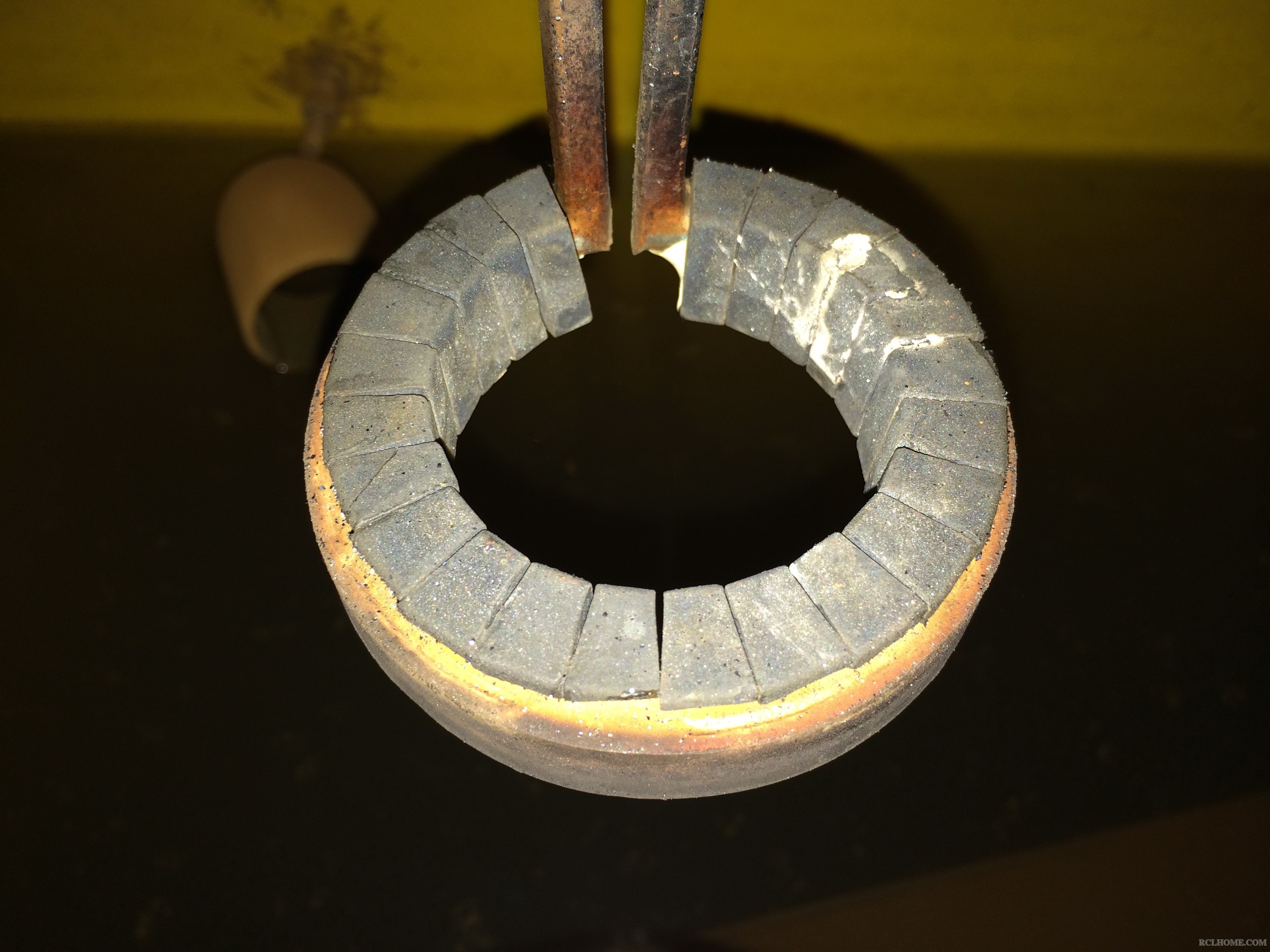

图片是中频感应线圈,该线圈是用紫铜制成,但上面围有一圈黑色材料,想知道该材料是用什么做的,目的是否用来屏蔽磁感应线的?

内孔感应器。
是导磁体材料,驱使电流定向流动。
发表于 2014-4-11 13:53:14 | 显示全部楼层
         根据交流电的环状效应和电流走捷径的原理,内孔感应器如果没有加装导磁体,电流密度基本上集中在感应器内圈,对工件内孔表面的加热效率极低,甚至无法达到淬火温度,所以利用导磁体的驱流作用,可以把电流驱向导磁体的开口方向,即本感应器的外圆,从而提高磁感应器对内孔表面的加热效率。
         加装导磁体的感应器称之为强力感应器。你这个感应器上的导磁体应该是粉末烧结的铁氧体

以上两位大师描述的比较完整,我再增加一句,以经验来看,此铁氧体导磁体为国产材料,价格比较便宜。
发表于 2014-4-11 14:57:49 | 显示全部楼层
从颜色上看,应该换新的了。
建议增加简易水冷却装置,以延长使用寿命。

换成硅钢片,效果比这好

是的,但硅钢片需要线切割,除非量大些,做模具
大量制作需要定义零件族,使其标准化。少量做委外是好选择

           硅钢片切割的导磁体片往往会因为取向错误,导致使用时被加热

太感谢你了,原来这不是用来屏蔽的啊,我之前还以为是硅钢片一类材料做的,用于屏蔽的。现在明白了,谢谢

孤版的取向一词包含两种意思:
1是晶粒取向。单取向硅钢片在与轧制方向垂直方向的导磁性能较低,但还不至于严重到在磁场中严重发热。事实上已发展到双取向硅钢片,在轧制方向和垂直方向上的磁性能都与单取向硅钢片轧制方向的磁性能相近。
2是装夹位置取向。装夹不当确实会再磁场中严重发热。
一般情况下硅钢片严重发热原因为:硅钢片单片厚度过大、装夹方向错误

           我自制过几个用硅钢片做导磁体的强力感应器,在高频感应加热中,总是有一些(不是全部)导磁体片像工件一样被感应加热。当时并不清楚是咋回事儿,后来在home咨询,是龟版提醒说,硅钢片加工成导磁体时取向不对。我的理解是硅钢片的织构方向与导磁体取向不一致

上图用在高频机上,是不是也可以叫高频感应器?我做了个和这个差不多一样的,莫非我做成中频的了?

还有就是,有时候客户拿来几个工件,我这又没有非常合适的感应器,就用别的感应器趁了下,活也干了,客户说我淬的深,跟中频一样,想问下,高频能当中频用么?能用的话,除了耗电,会不会对机器产生影响?

目测这个感应头是用在高频200一一300kHZ的吧·用在中频???难道出什么新式铁氧体了么

有需要硅钢片的找我哈,有取向无取向的都有厚度0、1一一0、5都有哈。您那个片太厚国产最厚0·1可以用在100KZH的电源一般控制好不会红

        我那可是250KHZ的高频加热电源哦

那就只能铁氧体了

铁氧体可做成可加工导磁体,但价格较贵,但用在感应器上并不算贵.

一样的,都是槽口对住工件。
