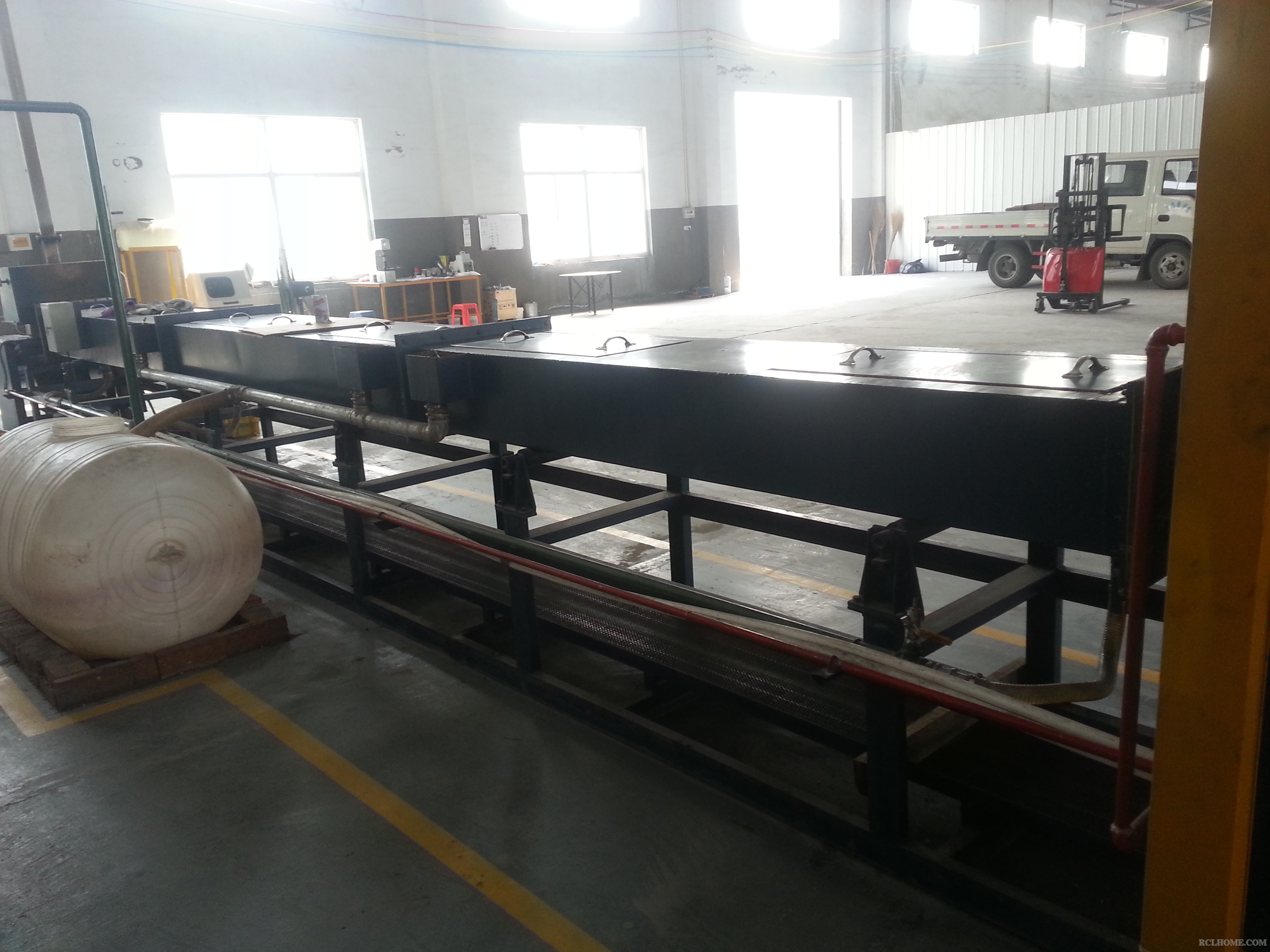

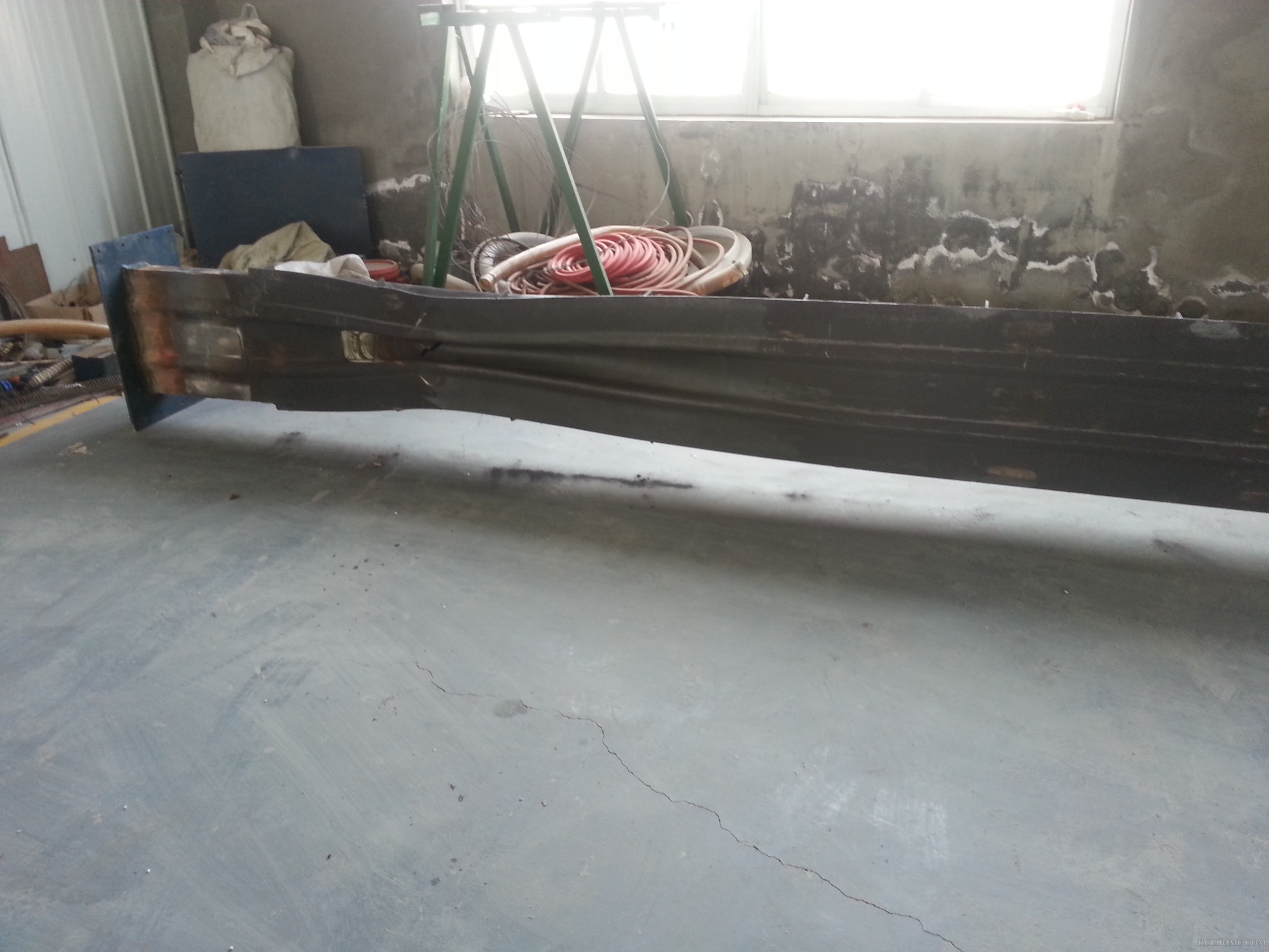

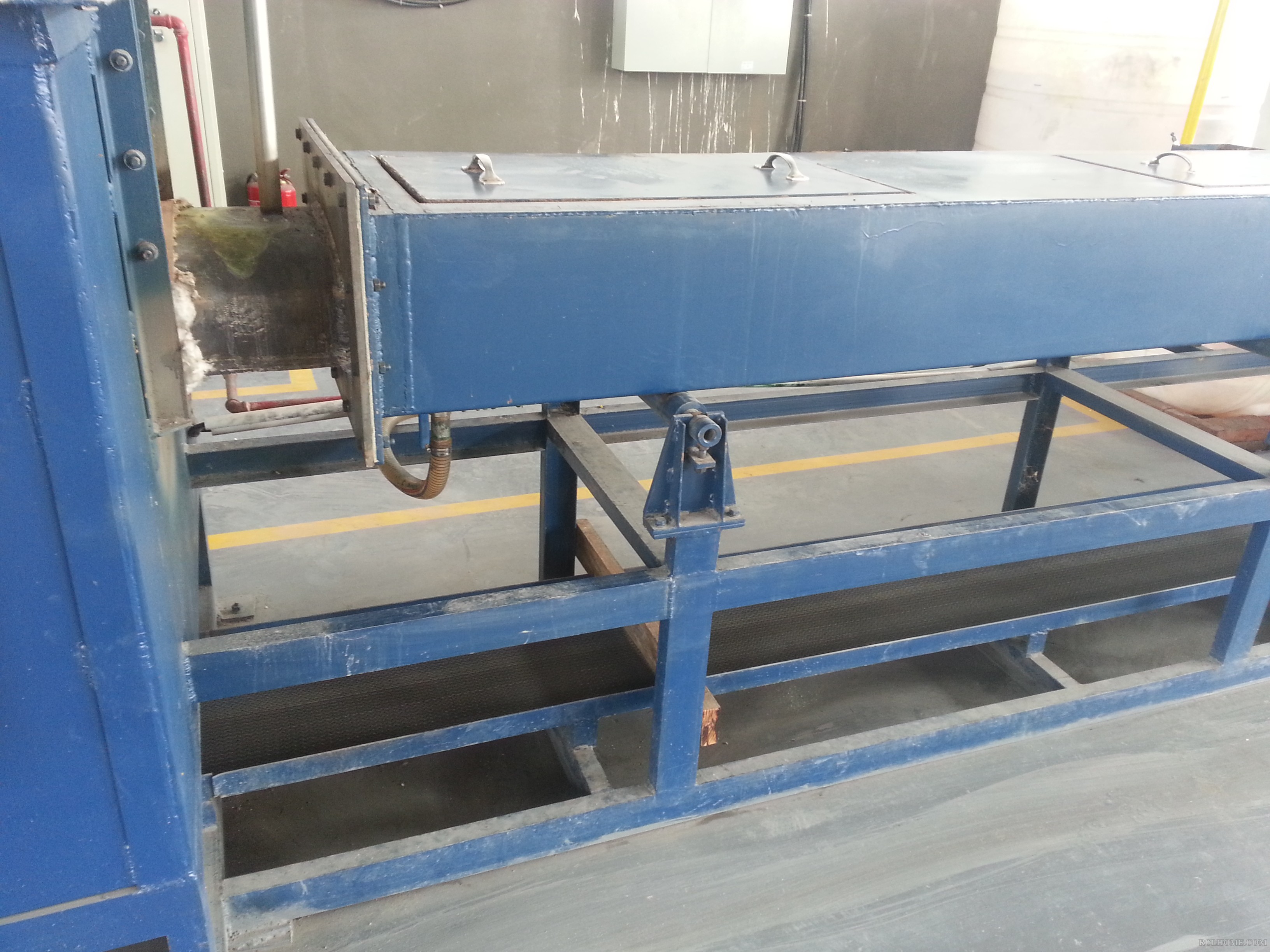

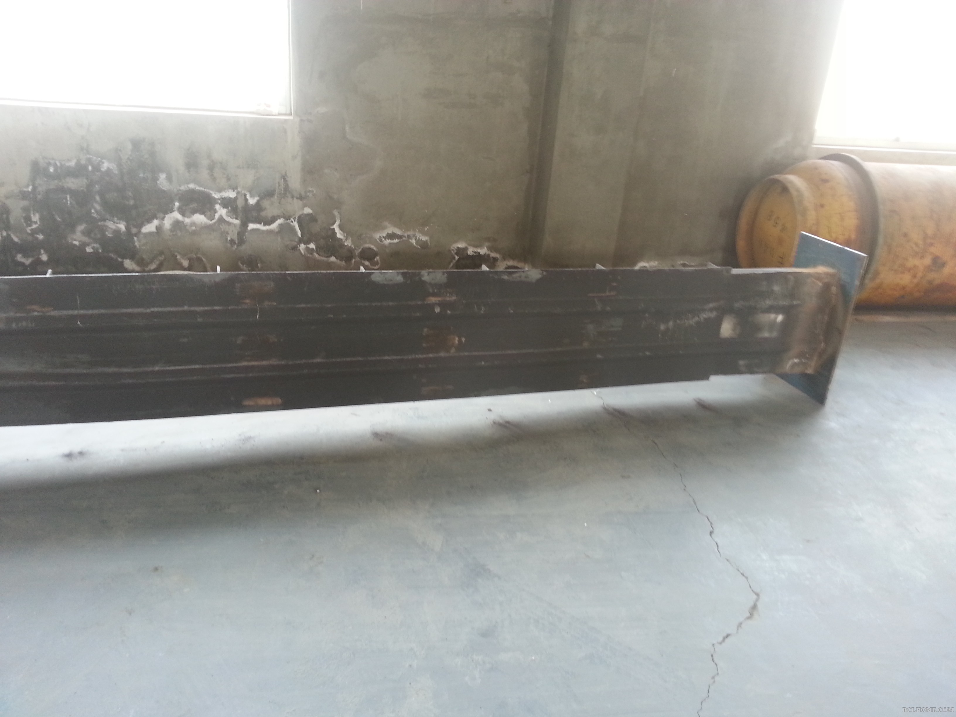

哪位好心大哥帮忙分析一下我家马弗容易变形的原因不到一年第二个马弗也快报废了。
网带式,马弗式,保护气体氨分解,加工温度 800度以下。
马弗尺寸长宽高535cm42cm15cm,加热区3个,一个区域40千瓦。
马弗底部鼓起至无法使用一天升温一次加工10小时左右。
不知道是马弗本身材质不好引起的变形,还是热涨冷缩受力引起的变形。
请参考附加图片。

我想请您考虑一下另一个思路,如果是马弗的材料有问题,那么马弗在热区内的所有面都面临一样的失效,但现在看图片是局部的失效。有不有可能是失效那区的温度特别高一些,这个问题可以通过另外的热电偶插入来测量验证。

假设一下:马弗加热后是要伸长的,室温下要缩回去。
因此,在安装后要考虑其伸缩量,留有余地,否则,在加热使用过程中会产生严重的变形。

马弗管容易变形,尤其这么大的一块。每天升降温比较费马弗管,尽量不给马弗管温度变化,保持恒温。升温降温要慢2C/min

至少第一区是长期加热的,考虑伸缩式是有必要的,但看这个路子结构,应该有一头是自由端
看能不能从以下几个方面分析:
1、材质,重点检查Cr   Ni;
2、马弗罐厚度;
3、严重变形处是否一直处于加热状态、最大加热电流与其它区最大加热电流有区别吗?接线接法是否一样?
