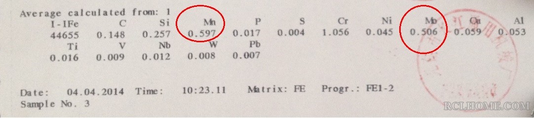

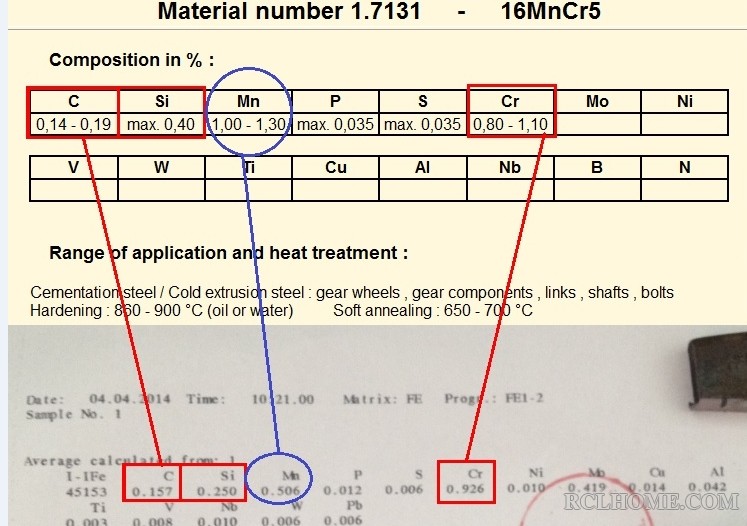

供应商有一批16MnCr5的材料准备做气体氮化处理,要求HRC 52-58.在热处理之前做光谱时发现Mn的含量0.5只有标准值1.1的一半,(附件)这样的材料是否可以继续进行氮化处理?谢谢!
发表于 2014-4-8 14:08:01 | 显示全部楼层
        只要顾客愿意接受,可以进行氮化,而且基本上不影响氮化效果
发表于 2014-4-8 15:54:52 | 显示全部楼层
混料了,这个是15CrMo!
发表于 2014-4-8 18:06:18 | 显示全部楼层
aaron01 发表于 2014-4-8 15:54
混料了,这个是15CrMo!
          Mo呢 {:soso_e132:}

aaron01,15CrMo的材料可以替代16MnCr5进行氮化处理吗?差异点在什么地方?谢谢!
 楼主| 发表于 2014-4-8 18:17:35 | 显示全部楼层

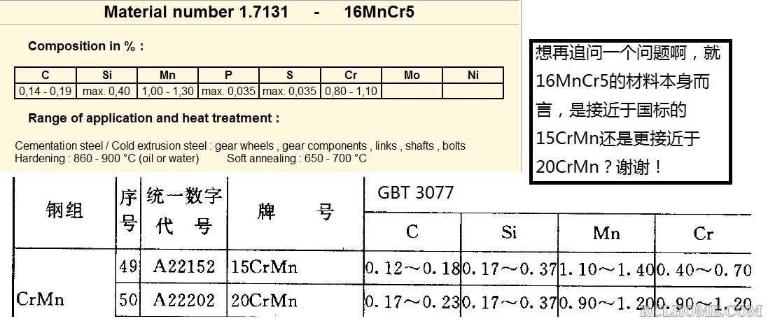

arrom01,想再了解一下,16MnCr5的材料和下面GB/T 3077 哪一种材料的性能更接近一点,产品需要先焊接,再加工,最后做气
登录/注册后可看大图
体氮化。
发表于 2014-4-11 14:03:49 | 显示全部楼层
gewp 发表于 2014-4-9 15:04
不好意思啊,想再问一下大家一个附带问题,谢谢!
        当然是16CrMn!如果是20CrMn,把那含碳量应该在0.17~0.23%范围
发表于 2014-4-11 14:05:36 | 显示全部楼层
gewp 发表于 2014-4-11 12:33
arrom01,想再了解一下,16MnCr5的材料和下面GB/T 3077 哪一种材料的性能更接近一点,产品需要先焊接,再 ...
         这个当然和15CrMn接近!
发表于 2014-4-11 16:13:37 | 显示全部楼层
16MnCr5和你说的这两种处理都有差异,最好不要替代。
国内很多钢厂都能买到16MnCr5材料的,比如宝钢、新澄、抚钢等。
