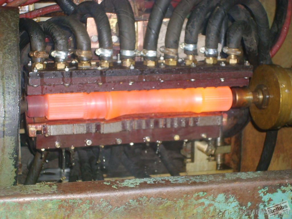

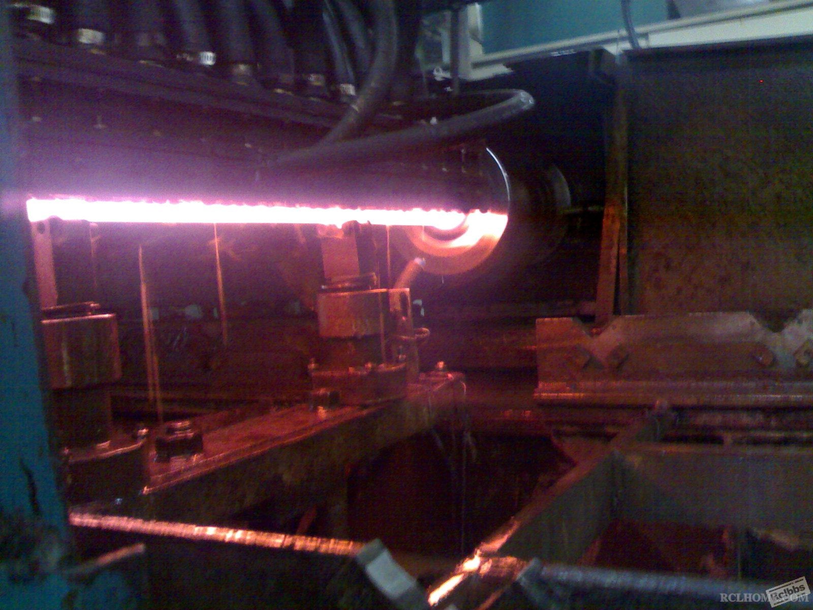

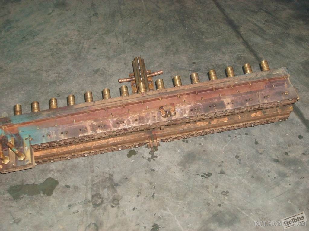

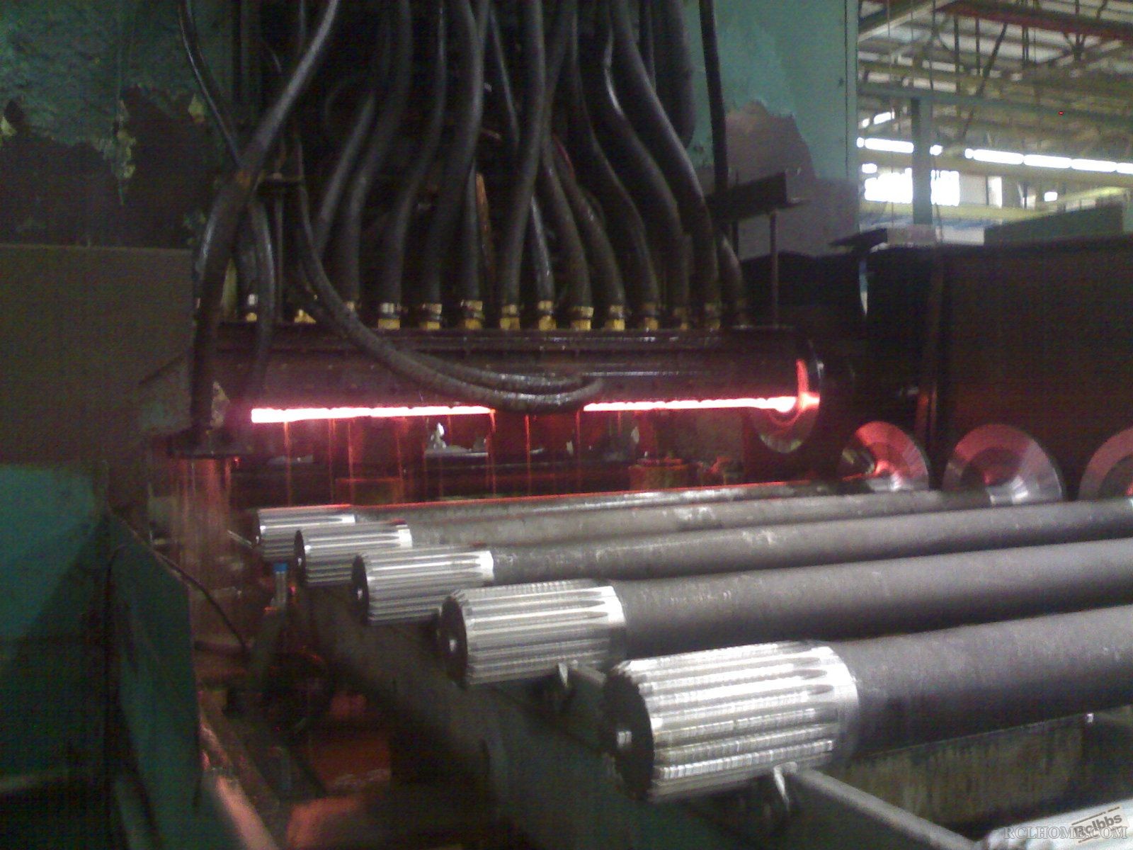

 楼主| 发表于 2014-4-9 11:15:16 | 显示全部楼层
F:\新建文件夹

 楼主| 发表于 2014-4-9 11:22:30 | 显示全部楼层
如果把高于60℃的高温零件装入回火炉中,由于起不到回火作用,在其后的冷却中仍会产生裂纹。这种现象叫做由于早期回火产生的裂纹。(详见JIS热处理技术55页)
有连续炉整体加热淬火,也有整体感应加热淬火。
