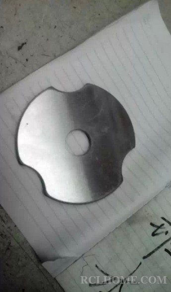

第一件产品:工件尺寸厚度5.2mm。外径98.0mm。产品要求耐磨(即需要高的表面硬度)。CHD0.6mm以上。表面硬度要求不小于57HRC。材料20#
第二件产品:材质SPCC(应该是日本牌号的一种低碳钢),标杆要求做碳氮共渗,层深大于10丝就行。表面硬度要求710HV-780HV。产品同样需要耐磨。  请之家的大师们有接触过此类材料的渗碳淬火或者是碳氮共渗的,共享下你们成功的案例的工艺,晚辈在此不胜感激{:soso_e115:}    另外我们的设备是爱协林箱式多用炉,型号VKES5/2    我们领导说20#做碳氮共渗可能是由于氨气的流量给的小,需要爱协林炉子的后室的工作尺寸。之家有了解爱协林设备的大师们也可以把爱协林箱式多用炉后室的尺寸给出,以便我们设置氨气流量{:soso_e113:}
现上传第一件产品的实物图

你的领导真逗,低碳钢要给少氨气?莫非他是想做低碳合金钢的时候给大流量氨气?刚好反了,呵呵。
SPCC材料一定给到5~10%的氨气,碳势也给高,做到0.3毫米左右渗层,基本就没问题了,我们现在表面硬度随便做做都在800Hv以上的。
第一题20钢还要简单一些,不过这个渗层不够深,直接打HRC恐怕打不上,用HRA测试再转换比较靠谱。
