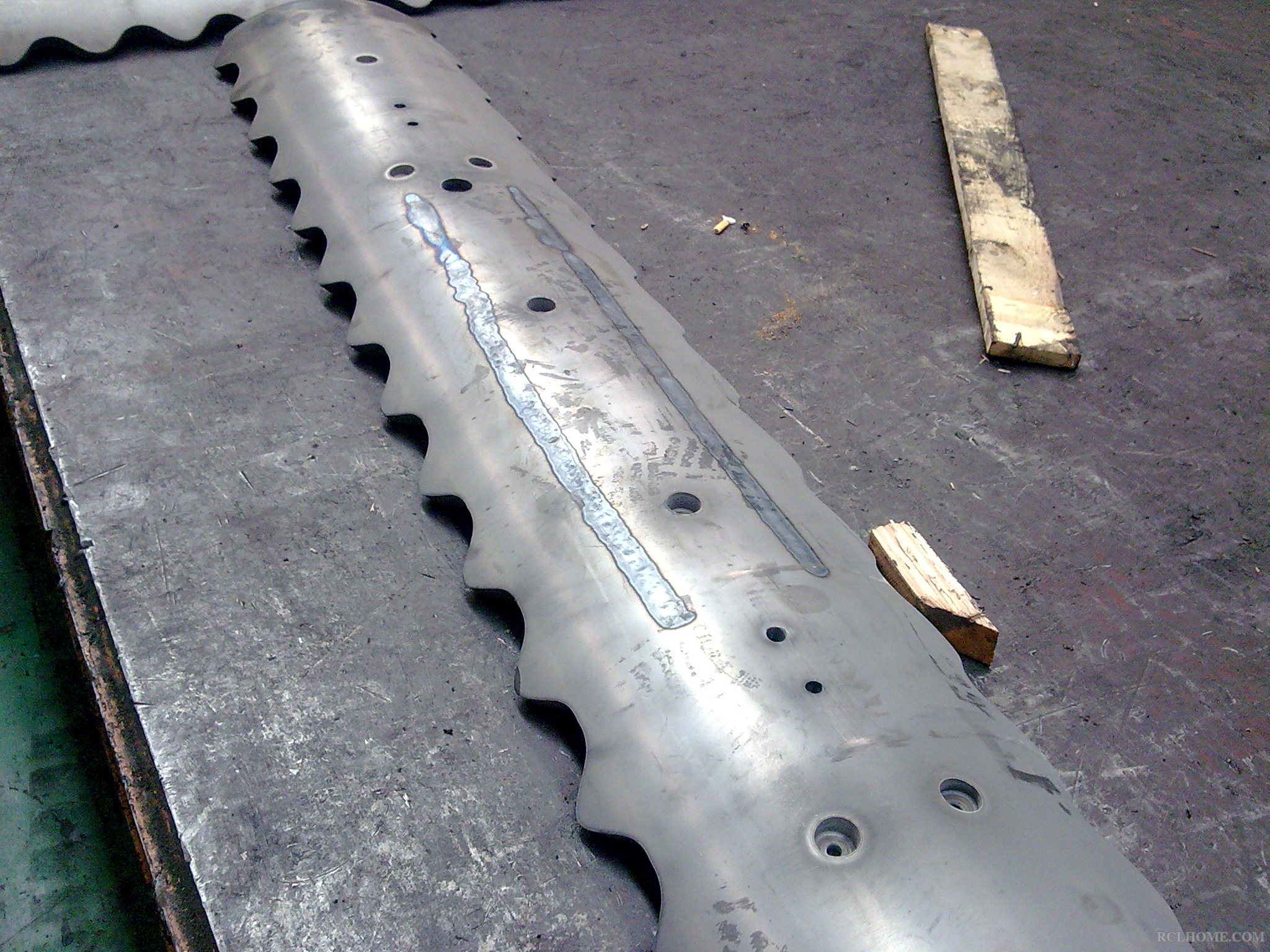

发表于 2013-2-24 21:49:11 | 显示全部楼层
孤鸿踏雪 发表于 2013-2-24 13:37
我深信90%会形成微裂纹。原因很简单,氮化件表面是硬脆的化合物层,在矫正挠度时,白亮层是毫无塑 ...
氮化后变形严重,然后热点矫正
氮化后变形严重,然后热点矫正
同意您的观点。那么氮化件热矫正会不会同意如此呢?
