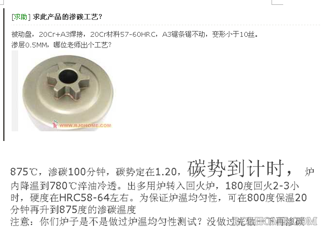

这产品、这要求、这工艺可行吗?
发表于 2014-4-4 16:48:04 | 显示全部楼层 |阅读模式
         如题

发表于 2014-4-4 21:42:25 | 显示全部楼层
被雷了,A3钢锯条?这个温度碳势那么高,这淬火温度,碳势倒计时.......太无语,又是硬度又要锯的这是演哪一出?

发表于 2014-4-5 13:20:49 | 显示全部楼层
这能淬得出来吗?58到62HRC?

他的意思应该是说20Cr 渗碳后应该达到58~64HRC,而A3部分锯条锯不动

发表于 2014-4-5 23:14:07 | 显示全部楼层
但他说的是20Cr+A3钢焊接哦,我猜它是指齿轮是20Cr圆盘是A3。A3盘部部分热后锯条锯不动,跳动小于10丝,20Cr部分57-60HRC渗层0.5mm。如果这样就好理解怎么做了,只要保证齿轮就可以了。

那就整体渗碳淬火好了
 楼主| 发表于 2014-4-6 08:52:22 | 显示全部楼层
trainman 发表于 2014-4-5 23:14
但他说的是20Cr+A3钢焊接哦,我猜它是指齿轮是20Cr圆盘是A3。A3盘部部分热后锯条锯不动,跳动小于10丝,2 ...
锯条锯不动的硬度大概在什么范围?

发表于 2014-4-6 18:56:38 | 显示全部楼层
孤鸿踏雪 发表于 2014-4-6 08:52
锯条锯不动的硬度大概在什么范围?
杨工又在为难我了,产品硬度一般来说要看锯条硬度,就像锉刀检测法一样不同的硬度范围的锉刀方可有效判定产品硬度范围,至于锯条锯不动的产品硬度也是如此要取决于锯条硬度。以我接触过的例子来讲一下,过去在一个小厂工作时,有许多产品是低碳钢一类(主要是10#钢,15#钢,1021、1022、12L14),用网带炉渗碳水冷,硬度不低于55HRC(转换值)渗层要求0.15-0.25mm这样(要求不严),基本上相当于短时间过一下炉,整个渗碳过程也就不到1小时,工人都是就随机取一个产品用虎钳夹住拿手工锯锯一下,锯得打滑就行了,锯条都是进口瑞典的,他们用这个方法不用打硬度的原因还有是因为生产的主要是锁钩,要看防锯效果。为验证此方法的可行性我测过该锯条硬度,硬度较为均匀,普遍在52-56HRC,如果靠人为锯打滑的话基本是可以认为硬度约大于55HRC,但是我也同时对一些国产锯条(市场上卖的几毛钱一条的)进行检测,硬度从30几到60几HRC都有,如果用国产便宜的锯条硬度就还真不敢确定硬度有多少。现在的锯条普遍使用高频淬火,但品质却参差不齐,一分钱一分货也符合国情。
