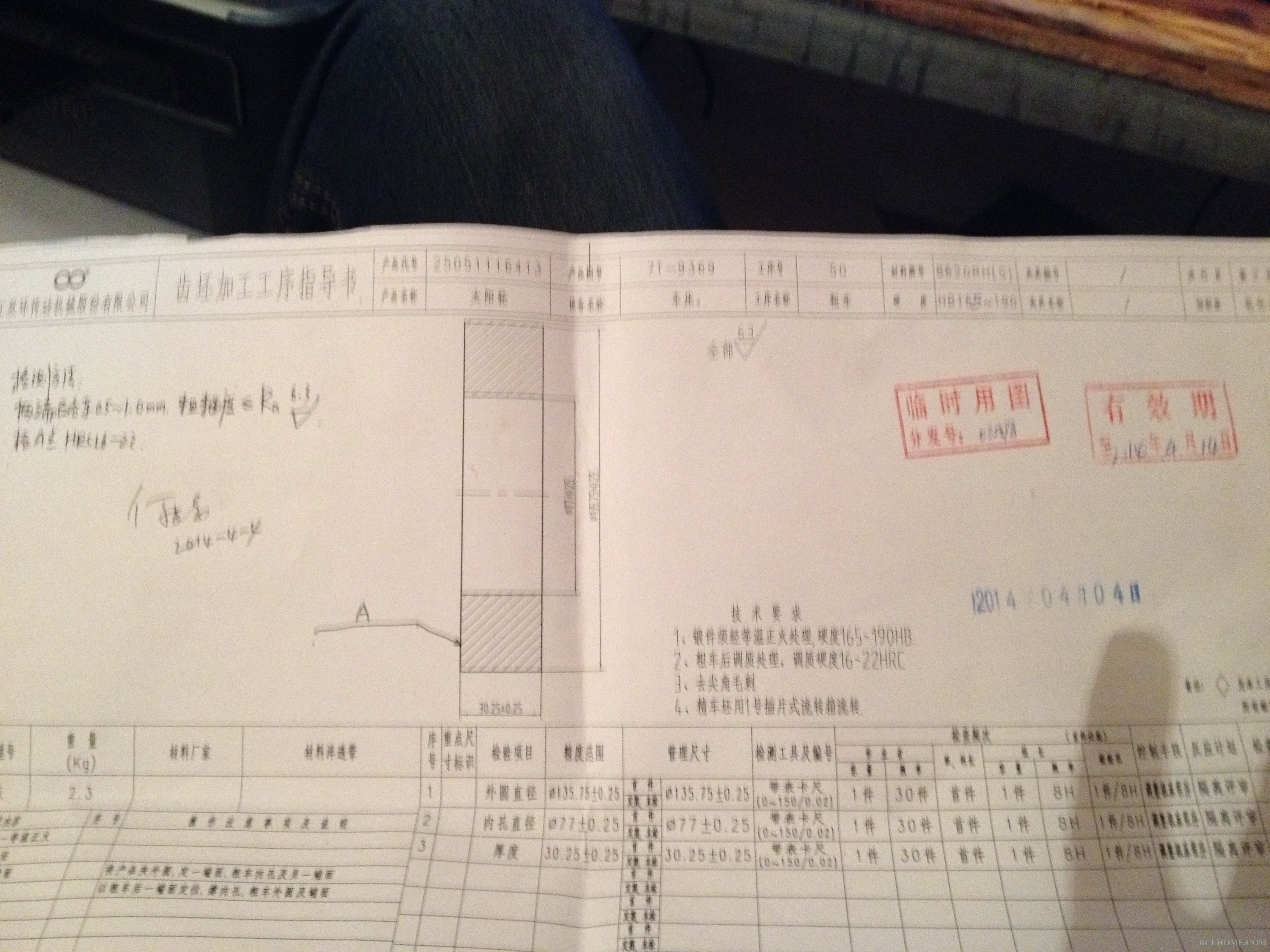

本公司新进一批材料为8620调质,5号网带炉调质工艺为840预热    3段860保温    最后一段 为850淬火   保温时间为130分钟。
   本产品技术要求为HRC16--22    回火温度暂定为580到610  保温时间为140分钟  。
     本产品图纸如下:
    请各位专家给予详解

发表于 2014-4-4 17:23:46 | 显示全部楼层
你不是有工艺了吗?还要解什么?

 楼主| 发表于 2014-4-4 19:47:05 | 显示全部楼层
工件比较大放心 ,温度用的高怕组织粗大,温度用的低了怕淬火芯部会出现未溶F或F析出

发表于 2014-4-4 21:34:12 | 显示全部楼层
这个材料是本晶细晶粒钢你根本不需要考虑晶粒粗大问题,你这个温度太低了。

发表于 2014-4-7 19:41:15 | 显示全部楼层
要是我对8620H调质,对于简单的工件加热淬火温度至少在900-920℃。就是这个工件也采用此温度。
