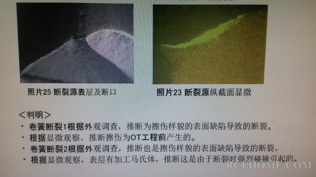

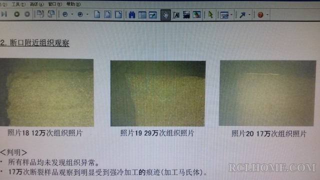

我知道有形变诱发马氏体,是奥氏体不锈钢形变诱发产生马氏体。昨天看到客户给的一份报告,上面提到了加工马氏体,这个加工马氏体难道是由于冷加工瞬间高温快冷变成的马氏体吗{:soso_e132:}(我们都是弹簧材料,淬火+中温回火的,SAE9254相当于55CrSi)? 20140403_151540.jpg 20140403_151452.jpg 。本来想把报告拷贝回来,可惜公司限制U判了,只能拍两张照片了。

就是这样的,我们买的材料做了弹簧,疲劳断了。材料商分析说,全部疲劳断裂都是表面碰伤,形成加工马氏体,最终造成断裂?当时开会我不在,看了这报告,这马氏体是怎么形成的?百思不得其解啊!

疲劳断裂源于表面碰伤容易理解。
形成加工马氏体,理解不了。应力诱发马氏体相变好像也不对。
感觉是很简单的应力集中引发疲劳断裂,非要搞那么复杂。

报告中提到加工马氏体是由于断裂时强烈碰撞引起的,他的意思不会是说这种组织本来是马氏体,之后由于碰撞,相当于加工过了。
