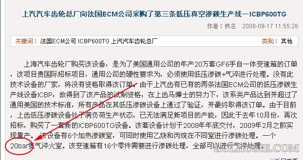

发表于 2014-4-2 20:47:44 | 显示全部楼层 |阅读模式
有一个朋友的一个产品需要20Bar高压气淬,有长期的业务,有设备且可以对外加工的朋友不妨提供一下信息。

汽车行业,业务量大,有人在做,但现在效果不好。
