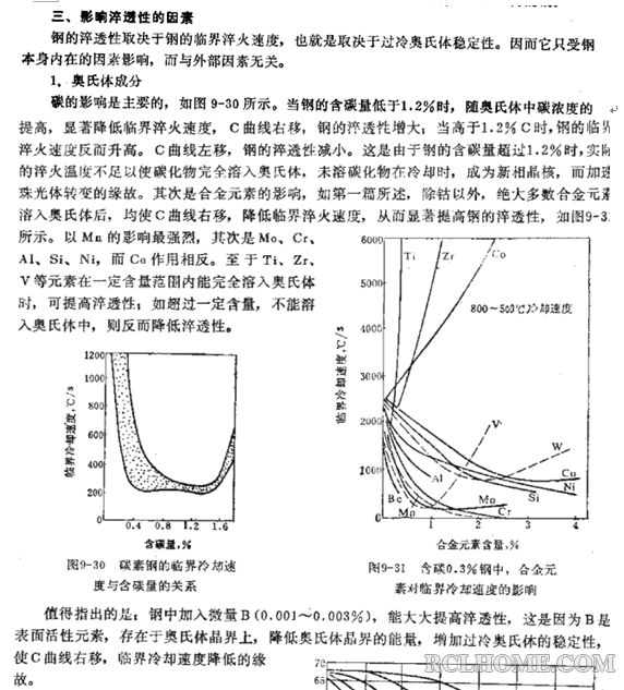

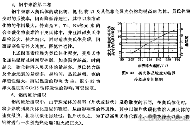

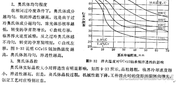

发表于 2014-4-2 16:14:24 | 显示全部楼层
搬运工 发表于 2014-4-2 16:03
“同一种材料,粗晶组织比细晶组织的淬透性高”这句话我同样认为有问题。 ...
          还是看看教科书上是怎么讲的吧(这可是1985年的教科书,那时候的学术是相当严谨的)

 楼主| 发表于 2014-4-2 16:23:53 | 显示全部楼层
孤鸿踏雪 发表于 2014-4-2 16:14
还是看看教科书上是怎么讲的吧(这可是1985年的教科书,那时候的学术是相当严谨的) ...
不同意某些书籍包括某些教科书中的说法。

发表于 2014-4-2 16:31:24 | 显示全部楼层
图9-30是怎么看的啊

这个问题越讨论深入下去越有内涵,刚才复习了一下临界直径的概念,计算方法是DI=25.4*ƒGZ*ƒC*ƒSi*ƒMn*ƒCr*ƒMo...
式中,ƒGZ是晶粒度系数,ƒC是碳含量系数,ƒSi, ƒMn,ƒCr,...是各种合金元素的含量系数。四级晶粒,ƒGZ=1.270
五级晶粒, ƒGZ=1.172
六级晶粒,ƒGZ=1.083
七级晶粒,ƒGZ=1.0
n级晶粒(n>7), ƒGZ=1-0.08(n-7)
在DI计算里,已经考虑到晶粒度这个因素了。而端淬试验测的淬透性,并未考虑这个晶粒度因素,这里面本身有矛盾。
