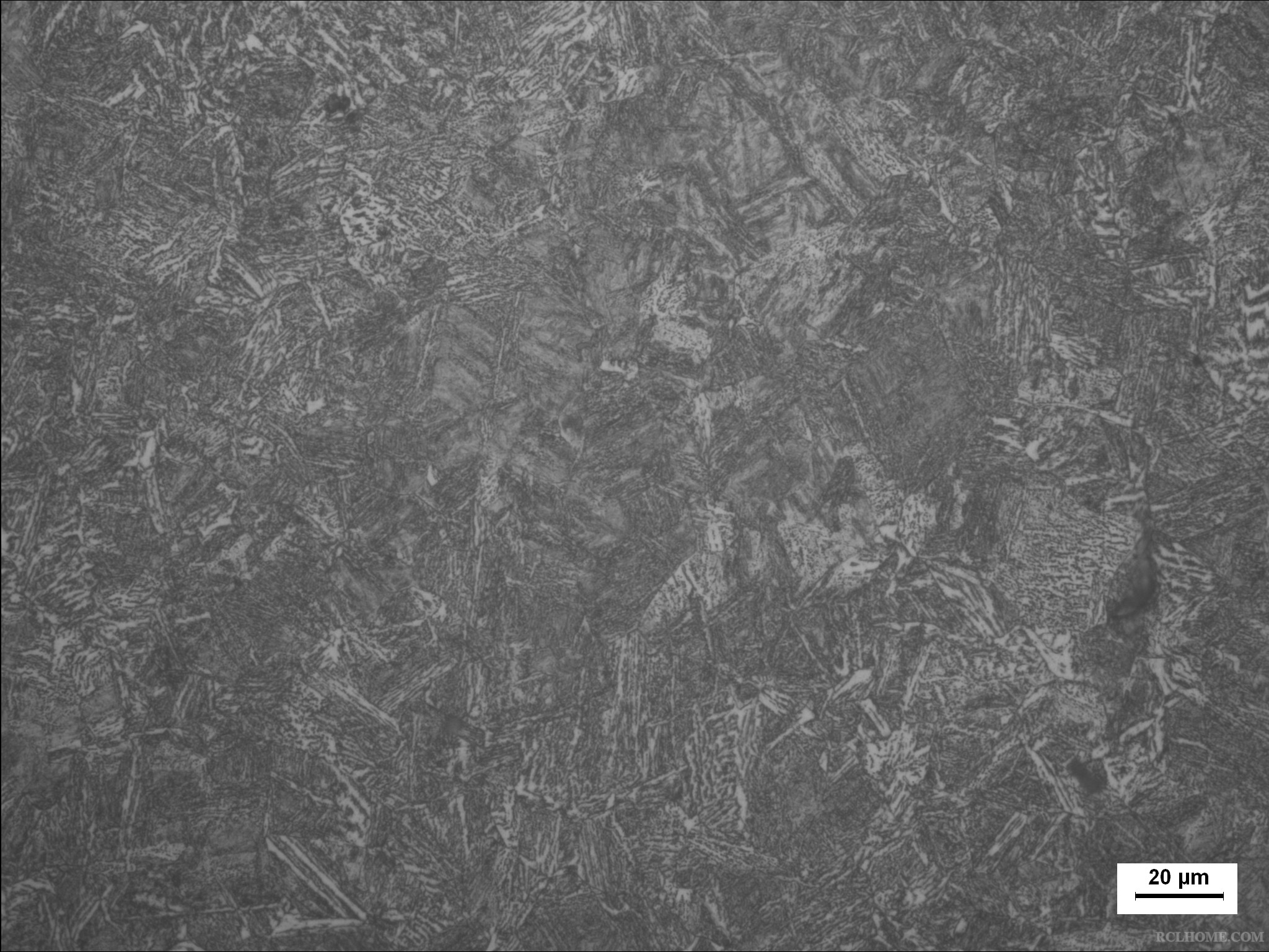

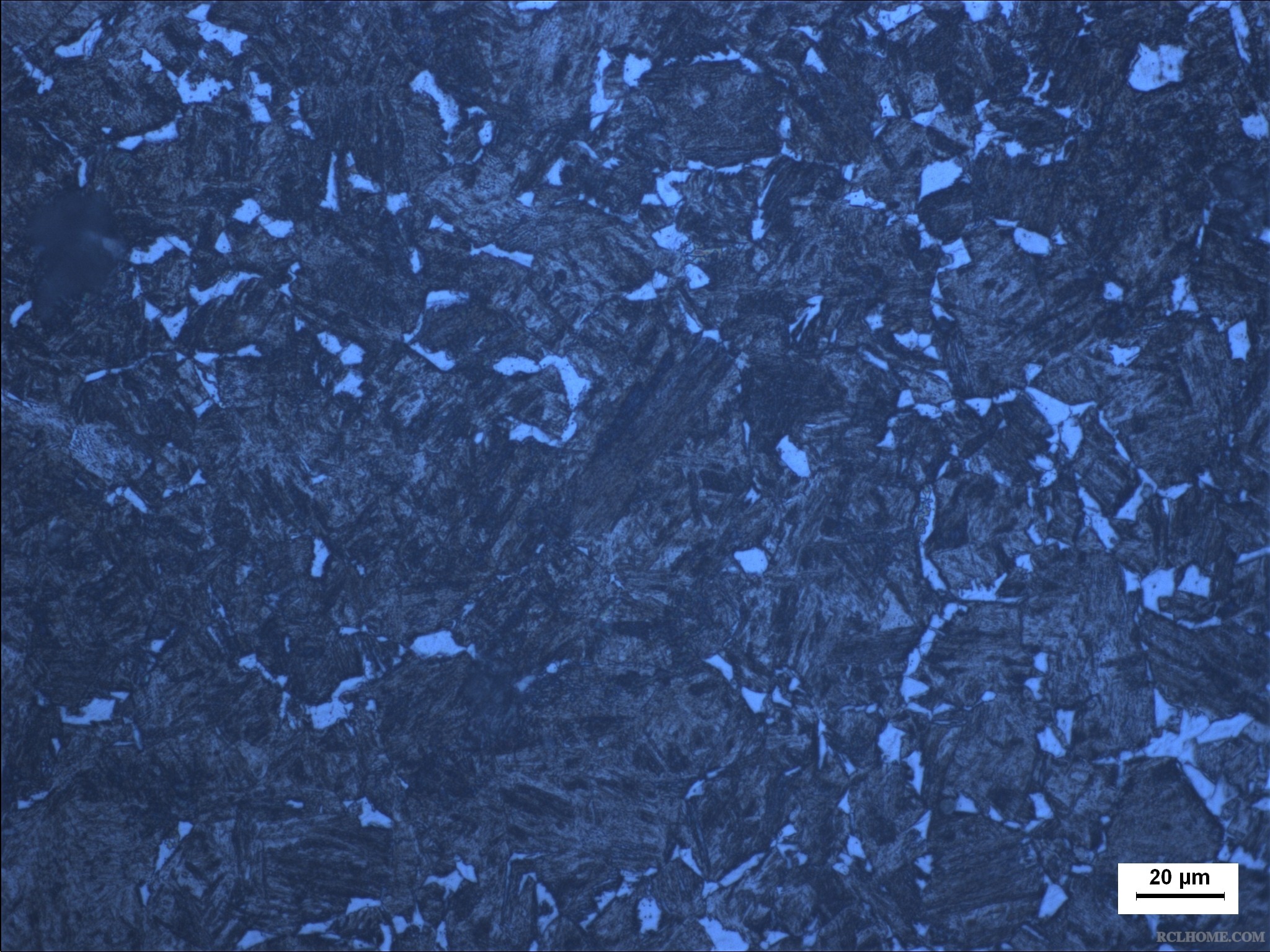

500X表面
500X心部
从表面金相上看,存在未溶F,属于欠热组织;但是心部组织又没有未溶F,按理表面F该算析出,求解释!
备注:该材料为渗碳钢,但是走的是常规淬火工艺!

首先的确定你这是先析铁素体还是未溶铁素体,如果是先析铁素体很可能就是出炉淬火在空气中时间过长造成的,如果是未溶铁素体,但是心部却没有,那可能就是表面含碳量过低。看样子,很可能是先析铁素体。不知道860度淬火前是不是900多加热啊?这个材料做渗碳的比较多。
发表于 2014-4-1 21:20:03 | 显示全部楼层
看这个组织,表面是铁素体+板条马氏体,但是心部好像有粒状贝氏体等非马氏体组织,心部冷却不足。如果组织分析没错,这个铁素体很可能就是先析的。

发表于 2014-4-1 21:52:53 | 显示全部楼层
DDUP 发表于 2014-4-1 21:24
那你看这像析出吗?
析出的
  沿晶界析出

淬火转移时间过长,表面降温至Ar3以下,沿晶界析出部分铁素体,其余过冷奥氏体在之后的冷清过程中按连续冷却转变规律发生组织转变, 表面便出现第一张图所示的组织。
图二组织为淬火冷却不足所致。
哦也
发表于 2014-4-2 17:17:07 | 显示全部楼层
晕,刚才把两张图片看反了,如果楼主的图片是表面析出铁素体,心部没有析出的话,应该是转移问题,薄的零件往往容易出现这样的情况。

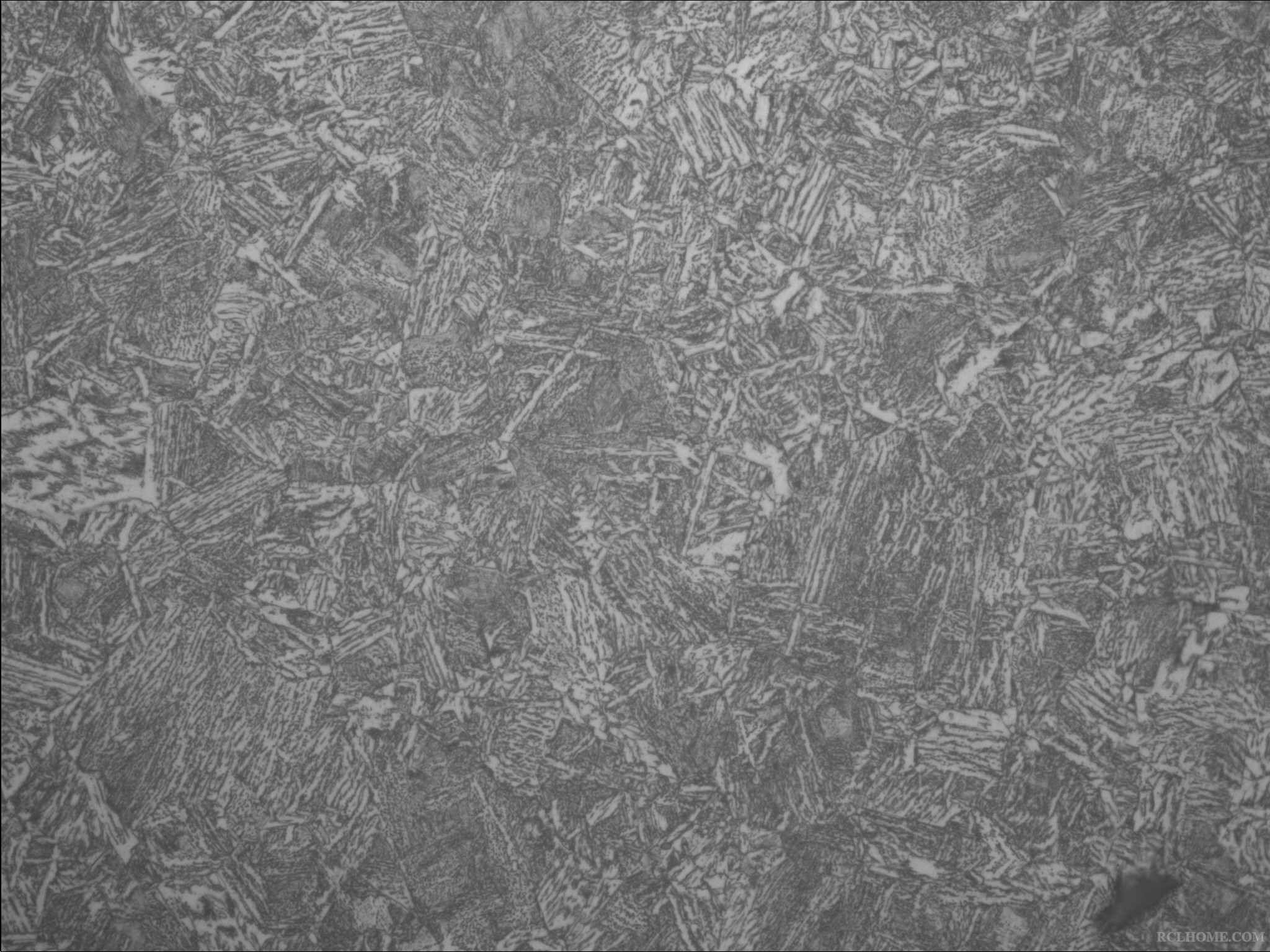

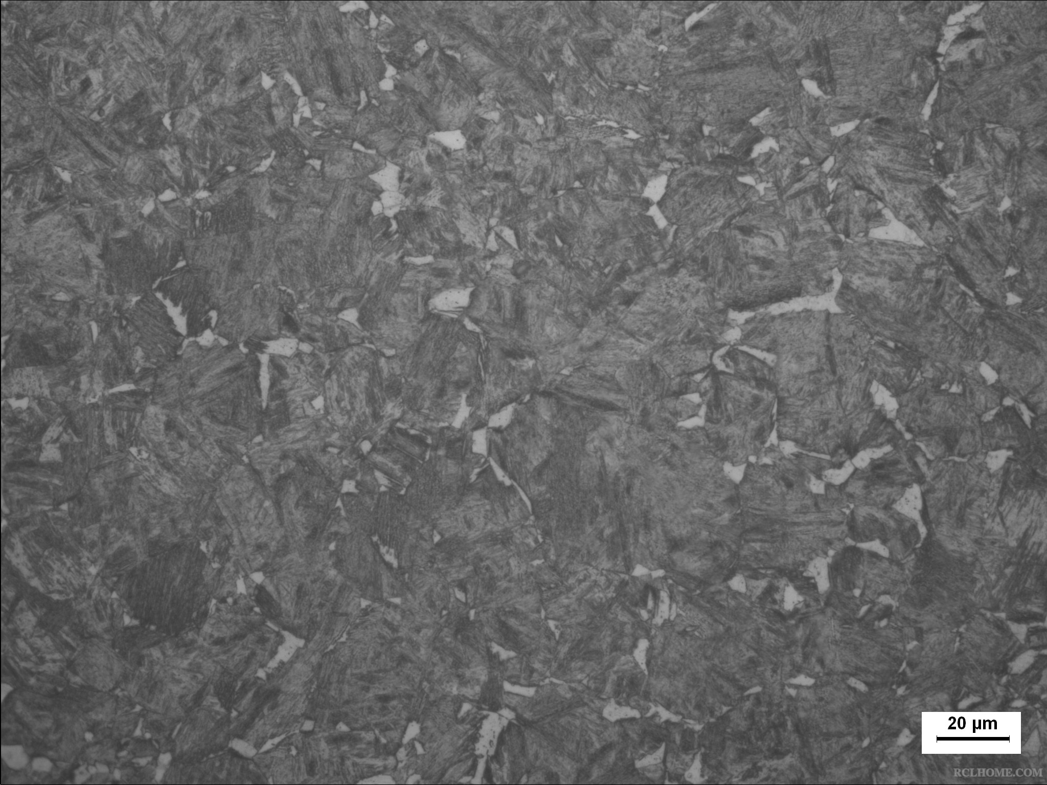

上传几张黑白照,,现在我已经肯定是析出F,感谢各位耐心讲解。大家可以继续讨论一下心部组织,我看以上贝为主,有点板M

粒贝长啥样?谢谢你给我标出来

属于欠热组织;但是心部组织又没有未溶F,,这就该判定冷却不足的 F。。加热不足的F形态边缘圆滑些。。。结合淬火组织非常不良也改判定是淬火冷却不够的

发表于 2014-4-3 16:18:05 | 显示全部楼层
属于先析F,次心部感觉有板M,上贝或粒贝,心部感觉有粒贝和上贝

表面: 先晰铁素体和上贝,芯部:贝氏体。
