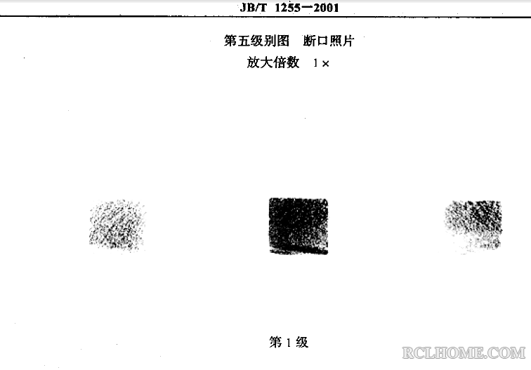

滚动轴承零件淬、回火后,其断口应为浅灰色细瓷状,按本标准第四级别图评定,2级为合格断口,不允许有1级欠热断口,或3级过热断口存在。
哪位师傅有这个图片传上来学习下。。。。谢谢

JB/T1255标准里面不是有吗

新标准好像已经取消断口检验了

 楼主| 发表于 2014-4-2 10:58:18 | 显示全部楼层
sbm197873 发表于 2014-4-2 10:45
JB/T1255标准里面不是有吗

 楼主| 发表于 2014-4-2 10:59:29 | 显示全部楼层
落水残阳 发表于 2014-4-2 10:53
新标准好像已经取消断口检验了
我们这儿有砸变形砸裂的  琢磨看看

发表于 2014-4-2 11:07:59 | 显示全部楼层
到洛轴所买本图谱(照片)

发表于 2014-4-2 12:01:12 | 显示全部楼层
真不知道,你打电话问问也可邮寄的。
