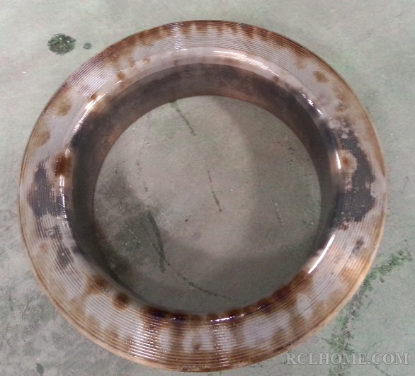

网带炉生产的轴承套圈,表面光亮性不好,有花斑,淬火油是新油,检测后光亮性合格,气氛为甲醇炉内裂解。请各位专家帮忙分析一下。
淬火后照片
淬火后照片
发表于 2014-3-27 17:33:04 | 显示全部楼层
         这个肯定与淬火油没有关系,问题出在清洗和炉膛气氛上。

请问你的轴承套不要渗碳吗?
发表于 2014-3-28 10:26:29 | 显示全部楼层
就是渗碳前处理有问题

有没有前清洗?是否炉子积碳?清洗不充分,回火然后产生的  猜测

能否给一个外沟道部位的图片?
