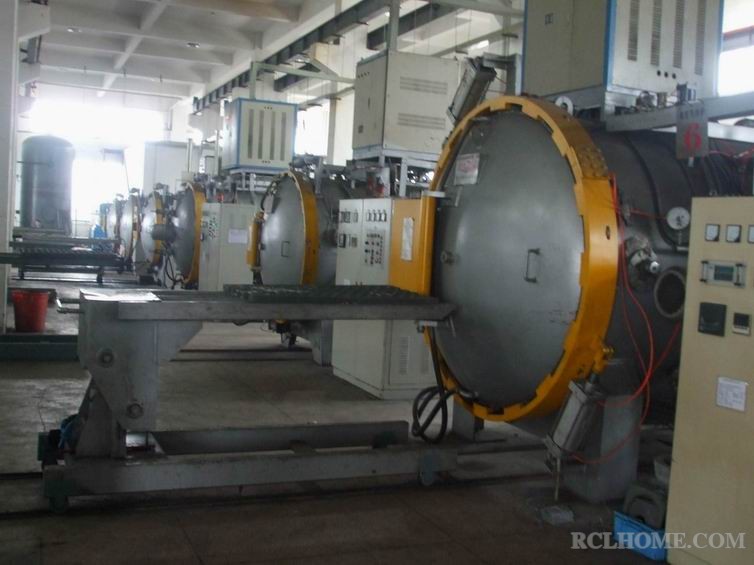

发表于 2014-3-27 12:42:01 | 显示全部楼层
少吗?不少吧?{:soso_e112:}

 楼主| 发表于 2014-3-27 13:58:11 | 显示全部楼层
你家炉子是哪生产的?我们公司也有三台气淬,一台油淬,两天真空回火炉,沈阳生产的~看规模没你们公司雄厚~
