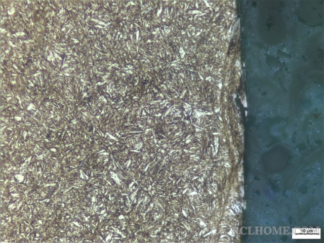

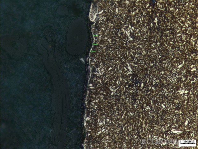

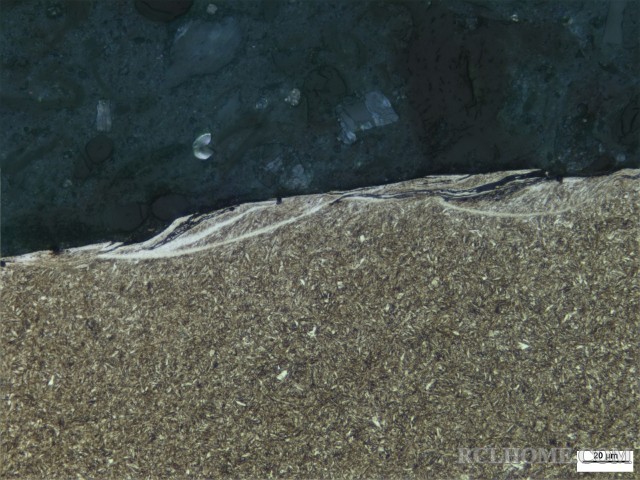

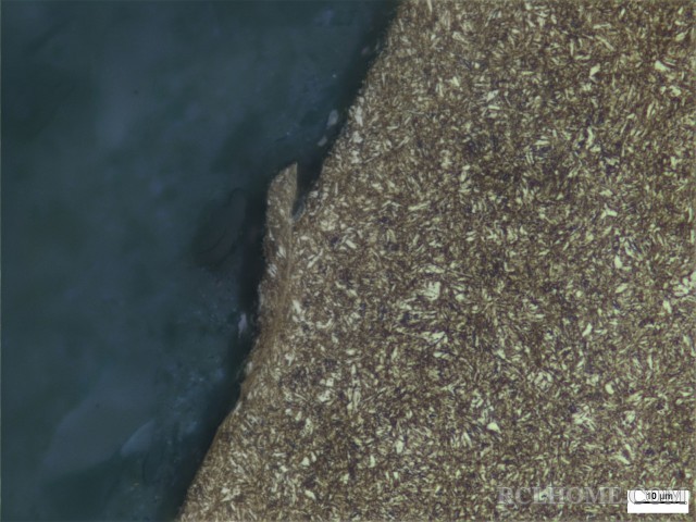

不一样的,杨工看下面几张图片。 500-1.jpg 这条弹簧是其他公司的,他们未做氮化,但是采用强喷,表面明显看出喷的很厉害。杨工可以看到毛刺已经紧贴边缘。 1000..jpg 这张是我们自己氮化处理的,在处理之前是轻轻喷丸过的,目的就是清理表面,可以看到有黑色弧线,其实黑线就是上面的白线,氮化后腐蚀就变成黑线了(一直未分析出来是什么原因,白线是什么) 1000.jpg 这张是边缘的其他部位,杨工可以看到毛刺并未贴紧边缘,一个尖锐的三角,氮化后该位置是否是应力集中点了?就算氮化后再喷丸,氮化后增加了表面硬度,效果大吗?所以我觉得在氮化前增加喷丸强度,直接把毛刺打来和其他公司一样,以钝化尖锐角。这次我们的弹簧我没检测到白亮层,可能是制样没制好。下面一张是白亮层 1000x.jpg 。现在我担心的是强喷后对后面氮化和使用会不会造成不利影响。

        你的工作做得很细,值得我学习啊!
        1.氮化前是否抛丸对氮化后的质量有何影响,可以通过对比试验检测进行分析;
        2.氮化后抛丸,有可能导致白亮层的碎裂脱落;
        3.氮化前抛丸的试样没有检测到白亮层,可能有几个原因:由于你们的氮化时间很短,氮化温度又很低,所以氮化过程供氮能力肯定不足,有可能没有形成白亮层,或形成点状不连续白亮层;磨抛制样时导致白亮层倒角脱落。
