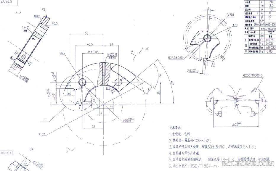

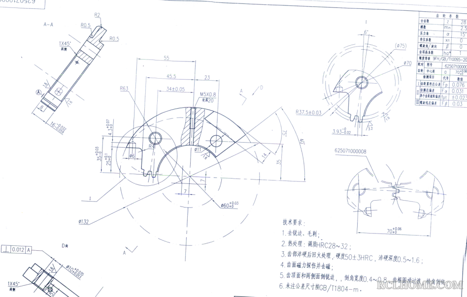

发表于 2014-3-26 15:13:32 | 显示全部楼层 |阅读模式
          如题,主要是感应器的结构

发表于 2014-3-26 18:53:28 | 显示全部楼层
发表于 2014-3-26 20:18:09 | 显示全部楼层
追求卓越 发表于 2014-3-26 18:53
标准化做的不好啊,前面调质HRC28-32,后面50±3HRC
没问题啊,整体调质,齿部感应淬火。

发表于 2014-3-26 22:28:34 | 显示全部楼层
卓越意思是不是书写应该规范,后面应该写成HRC47-53?

发表于 2014-3-27 09:15:25 | 显示全部楼层
感觉这种类型的零件感应淬火应该是设计成同时加热的感应器吧!

 楼主| 发表于 2014-3-27 09:29:28 | 显示全部楼层
         现在私企、民企的不少年轻工程师根本不知道标准化是什么概念
 楼主| 发表于 2014-3-27 09:30:52 | 显示全部楼层
       现标准一律写为58HRC、600HV、320HB等
 楼主| 发表于 2014-3-27 09:32:06 | 显示全部楼层
龟山淬火 发表于 2014-3-26 20:18
没问题啊,整体调质,齿部感应淬火。
        龟兄谈谈您的高见:感应器做成什么样的?

 楼主| 发表于 2014-3-28 09:08:34 | 显示全部楼层
小子不赖 发表于 2014-3-27 18:56
难不成是在说俺呢!
         没必要对号入座吧,假如你真的没有标准化概念,那也怪不得你
 楼主| 发表于 2014-3-28 09:10:31 | 显示全部楼层
meryfain 发表于 2014-3-28 00:14
看不懂图,上学就没好好学。看来看去就两个齿?没看到材料。技术要求怎么还明确写齿部淬硬后回火处理?你们 ...
         材料是40Cr,图纸是国外图纸翻译转化而来的,现在搞机械的工程师翻译此类技术要求,也不应太苛求

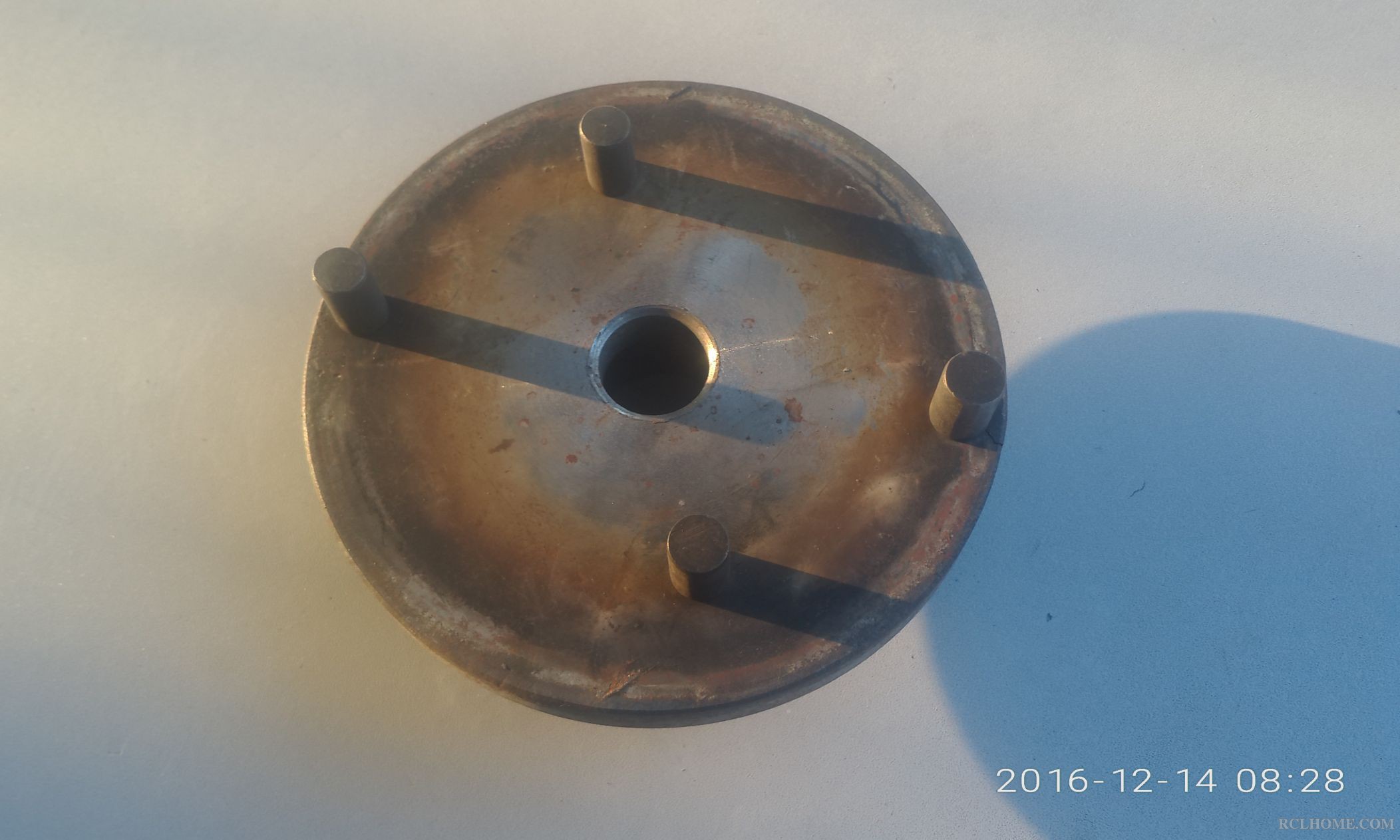

 楼主| 发表于 2016-12-14 17:11:00 | 显示全部楼层
           这个帖子可以继续,看看谁的方案最简单实用?

 楼主| 发表于 2016-12-16 11:05:58 | 显示全部楼层
龟山淬火 发表于 2016-12-15 19:52
老孤就把您简单的为案晒晒吧。
          我曾讲过,我历来是把复杂的问题简单化。
          我的方法就是做一个单匝感应圈,采用“一发法”淬火,一次淬两件,当然,也可以淬三件
