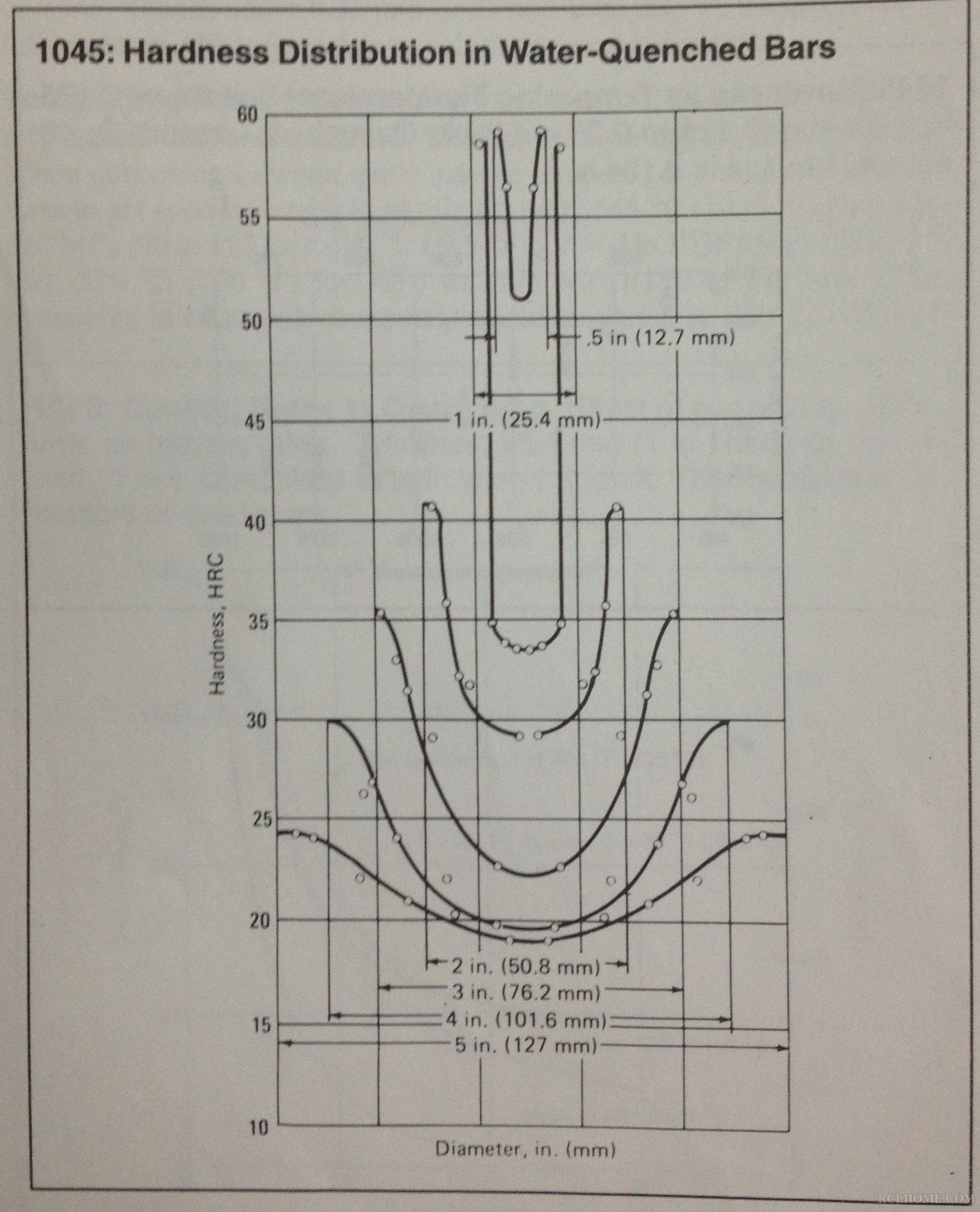

发表于 2014-3-25 16:14:27 | 显示全部楼层
这个要看直径多少了,厚的零件,水淬都不行的。
这个表适用所有材质水淬火吗?  发表于 2014-5-26 21:36
所以因为 + 10

发表于 2014-5-26 21:35:37 | 显示全部楼层
请问下 这个表是适用所有材料吗?
