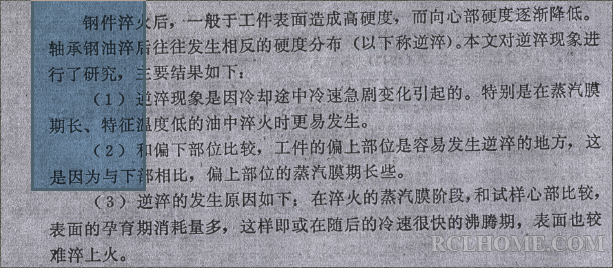

发表于 2013-1-19 13:14:47 | 显示全部楼层
http://www.rclbbs.com/forum.php?mod=viewthread&tid=92544
这个地址11楼可以下载这个资料,阎工还是自己下载吧,我也不知道为何发布错去,估计是我的网络用问题,不能上传。

发表于 2013-1-19 20:10:04 | 显示全部楼层
关于钢淬火时的逆淬现象.pdf (2.46 MB, 下载次数: 27, 售价: 10 金钱)
