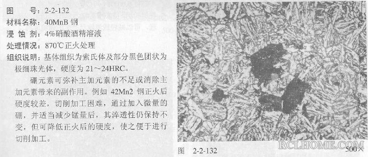

这个金相是索氏体吗 怎么感觉像是粒状贝氏体呢

QQ图片20140320223723.jpg 如题

这种组织我也特别想知道,和30CrMo,35CrMo,4130X等铬钼合金钢热轧空冷后的组织高度吻合。个人觉得应该属于粒贝组织。

说了是索氏体了嘛
发表于 2014-3-21 09:23:07 | 显示全部楼层
这个硬度符合索氏体组织,却不符合粒贝组织。
粒贝的硬度范围多少?

无缝钢管 发表于 2014-3-21 12:40
粒贝的硬度范围多少?
只知道上贝的硬度约在330~400HB范围,粒贝的硬度范围不清楚,但是否应该不会相差很大?

难道索氏体整容了?
索氏体  不是片状吗 这个怎么看不出片状呢
这个组织和我上次发的帖,4130X热轧空冷后的组织差不多,而且硬度也比较吻合。粒贝的硬度应该比上贝要低一些吧,形成温度比上贝高呢

无缝钢管 发表于 2014-3-22 09:47
这个组织和我上次发的帖,4130X热轧空冷后的组织差不多,而且硬度也比较吻合。粒贝的硬度应该比上贝要低一 ...
虽然不清楚粒贝的具体硬度,但确实应该比上贝要低,但是否低至21~24,还是值得怀疑。

所以因为 发表于 2014-3-23 16:25
虽然不清楚粒贝的具体硬度,但确实应该比上贝要低,但是否低至21~24,还是值得怀疑。 ...
是的,还希望师傅以后能多指点一二。。。
