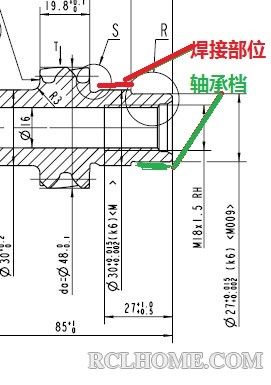

如图所示,M18齿轮轴的内螺纹,何种防渗方法比较好?
个人倾向渗碳淬火后感应退火,再攻丝。渗层深度0.5-0.8

渗碳直淬→螺纹处内孔感应退火→攻螺纹
这张图是个成品图。

我担心的是热影响区,如果轴承档的位置硬度太低了也不行。

轴承档如果能够保证最终达到45HRC 以上那就没问题了。

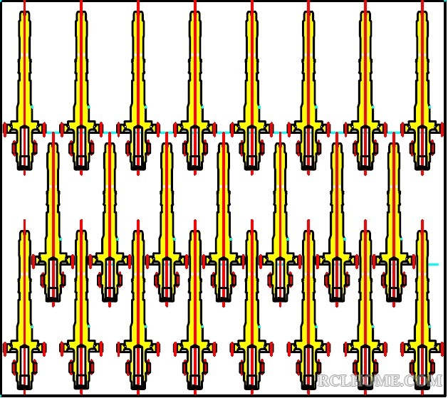

杨工,这个轴在多用炉渗碳淬火,由于有盲孔,本人设计了如下的摆放方式,这样在淬火时会不会带入大量的空气或气氛到淬火油中,导致淬火油提前老化?

不至于会出现这种情况吧!

但对工件的颜色肯定有影响,因为盲孔中存在空气

         你设计的方案很好,大胆使用吧,不会出现你担心的问题
