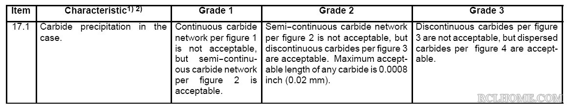

发表于 2014-3-19 18:40:03 | 显示全部楼层
上图是AGMA923关于碳化物的要求,这里说网状碳化物是不允许的,但颗粒状碳化物是允许的
是否可以理解为碳化物越少越好?
发表于 2014-3-19 18:52:12 | 显示全部楼层
是否可以理解为碳 ...
这个还要看和客户签的技术协议上是怎么写的了。
发表于 2014-3-19 18:56:18 | 显示全部楼层
另外对于大模数重载齿轮来说,渗碳后齿面需要磨齿的,那么碳化物越少越好。
碳化物多对磨齿有不利影响,比如磨削裂纹…

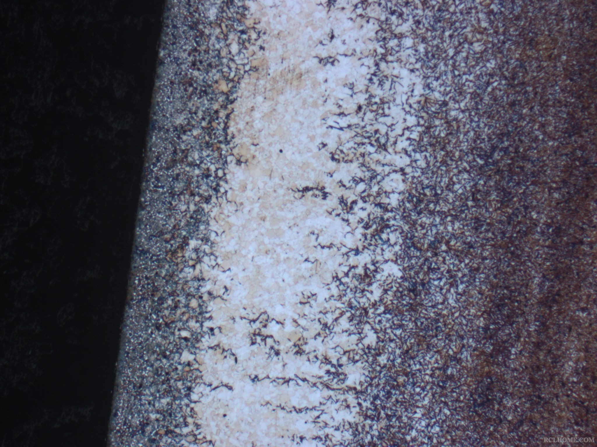

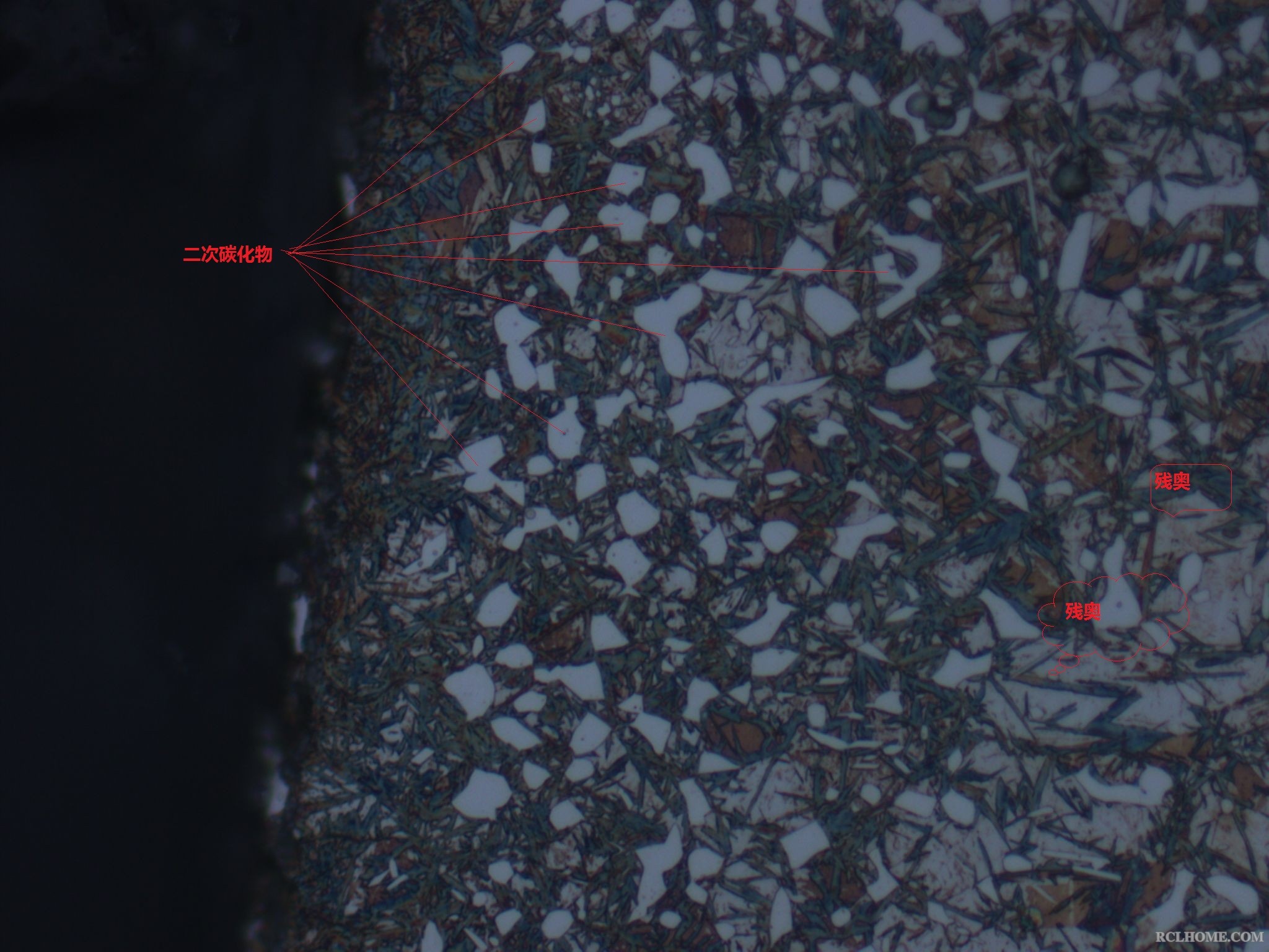

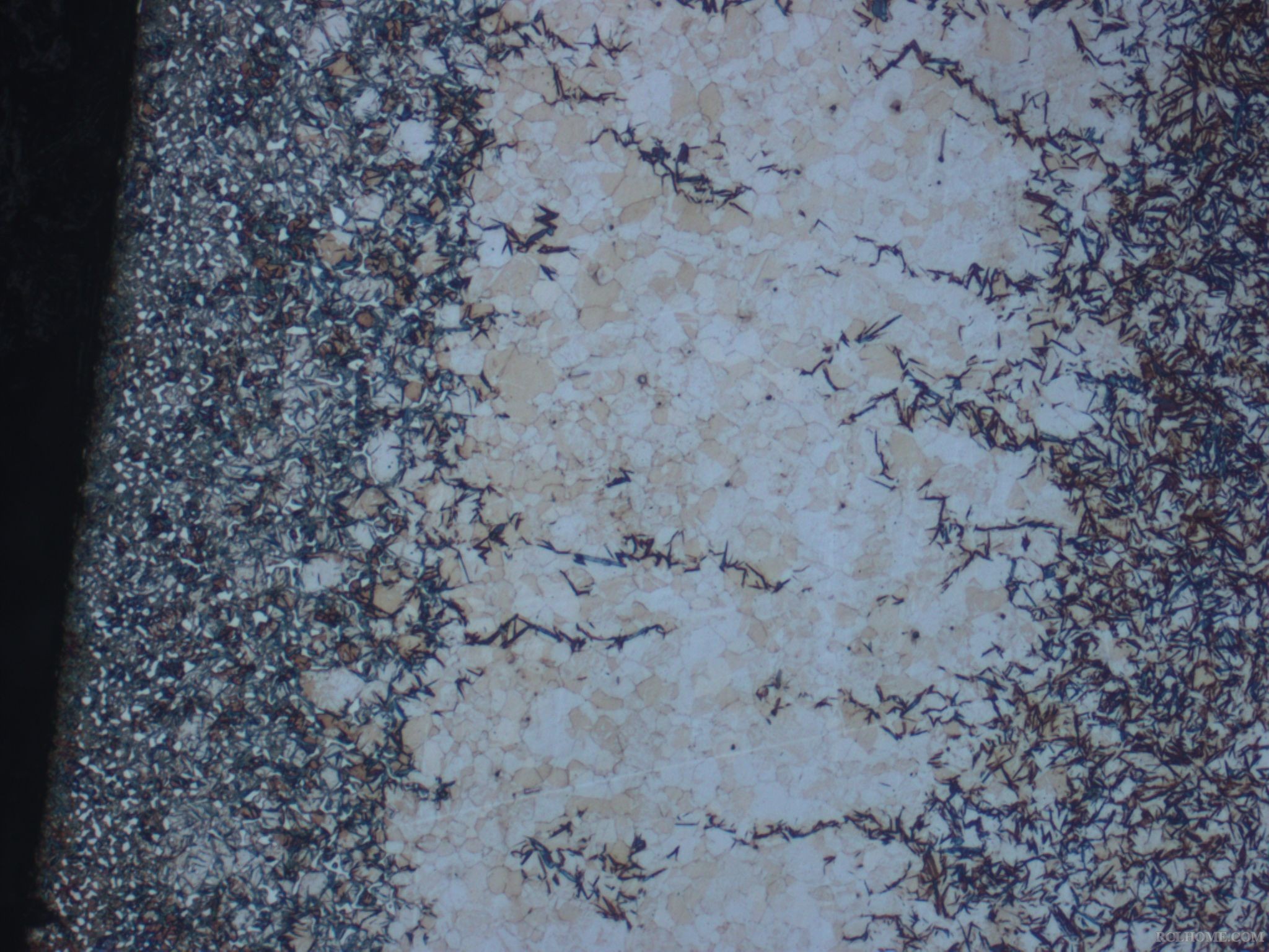

发表于 2014-12-26 16:31:29 | 显示全部楼层
铁匠老师,我这个也是齿轮钢,渗碳后空冷,还未淬火,组织如下,中间未腐蚀区域是什么组织,硬度为242.5HV,产生原因是什么。表面的角状碳化物是共析碳化物还是二次碳化物?
50倍
50倍
100倍
100倍
 楼主| 发表于 2014-12-26 16:51:13 | 显示全部楼层
苍狼黑鼬 发表于 2014-12-26 16:31
铁匠老师,我这个也是齿轮钢,渗碳后空冷,还未淬火,组织如下,中间未腐蚀区域是什么组织,硬度为242.5HV ...
图中亮白色颗粒物是二次碳化物。浅白偏黄的块状是残奥。
 楼主| 发表于 2014-12-26 16:57:34 | 显示全部楼层
低倍照片中部白色带里,残奥和马氏体混合在一起。

发表于 2014-12-26 20:50:04 | 显示全部楼层
大侠觉得你楼上的哪个图  碳化物可以平多少级  感觉5集差不多

发表于 2014-12-27 10:46:46 | 显示全部楼层
谢谢铁匠老师,书本上说析出的碳化物是沿晶界的呈网状的,这个为什么是块状的。。。。
