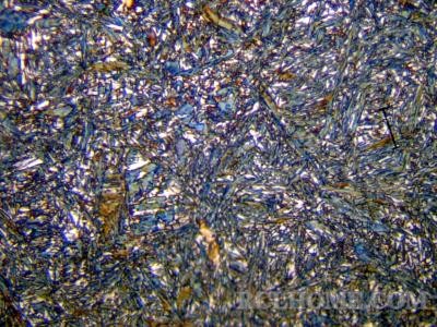

轴承钢球过热组织。

发表于 2014-3-17 13:50:13 | 显示全部楼层
这个是什么材料的轴承滚珠?

发表于 2014-3-17 14:43:11 | 显示全部楼层
孤鸿踏雪 发表于 2014-3-17 13:50
这个是什么材料的轴承滚珠?
是轴承钢吗?碳化物一个没有,材料混用?

发表于 2014-3-17 15:27:47 | 显示全部楼层
怎么不可以是轴承钢?
哪怕是GCr15这样的材料,你加热到900C去淬火,就是这样的组织,碳化物当然全部溶解到奥氏体里去了,碳化物全溶后,晶粒也就大了。

发表于 2014-3-17 16:24:51 | 显示全部楼层
图片是我发的。
这个就是GCr15淬火过热组织。

zhang_999567 发表于 2014-3-17 14:43
是轴承钢吗?碳化物一个没有,材料混用?
       这里面都有什么组织?能否讲解一哈?

发表于 2014-3-18 08:32:21 | 显示全部楼层
孤鸿踏雪 发表于 2014-3-17 16:53
这里面度有什么组织?能否讲解一哈?
针状马氏体,残奥,几乎不见碳化物。
GCr15过热的话,表面和心部都应该是这样的组织,类似低碳合金钢渗碳后的表面组织。

发表于 2014-3-18 08:39:08 | 显示全部楼层
吉祥如意 发表于 2014-3-18 02:17
铁匠估计这个加热温度是多少?
这个我也感兴趣
发表于 2014-3-18 08:41:55 | 显示全部楼层
不为难铁匠了。
我先瞎说一个:980度。
发表于 2014-3-18 08:51:54 | 显示全部楼层
aaron01 发表于 2014-3-18 08:32
针状马氏体,残奥,几乎不见碳化物。
GCr15过热的话,表面和心部都应该是这样的组织,类似低碳合金钢渗碳 ...
是否可以在针状马氏体前加一个“粗”字?粗针状马氏体?

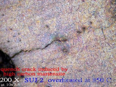

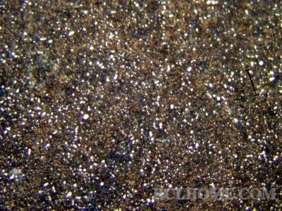

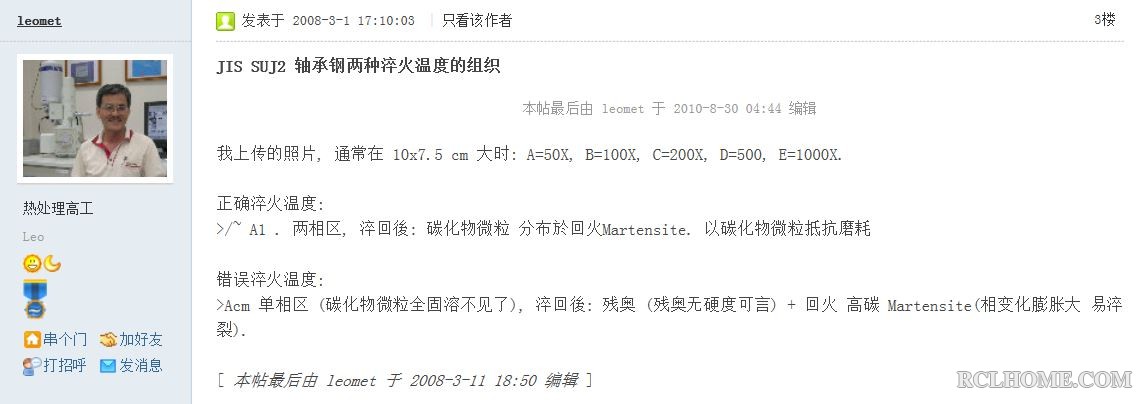

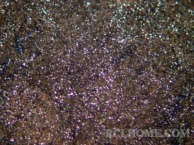

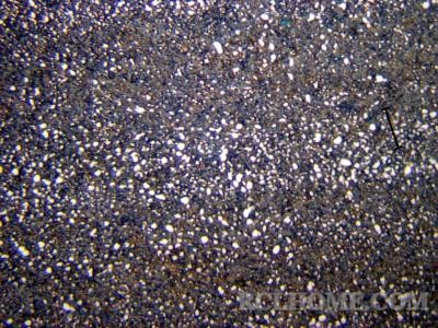

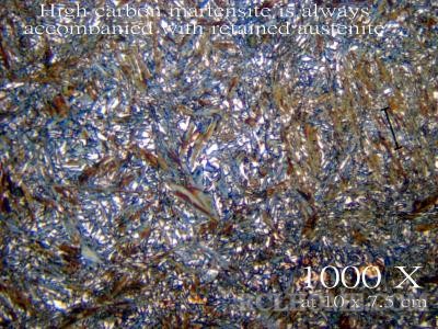

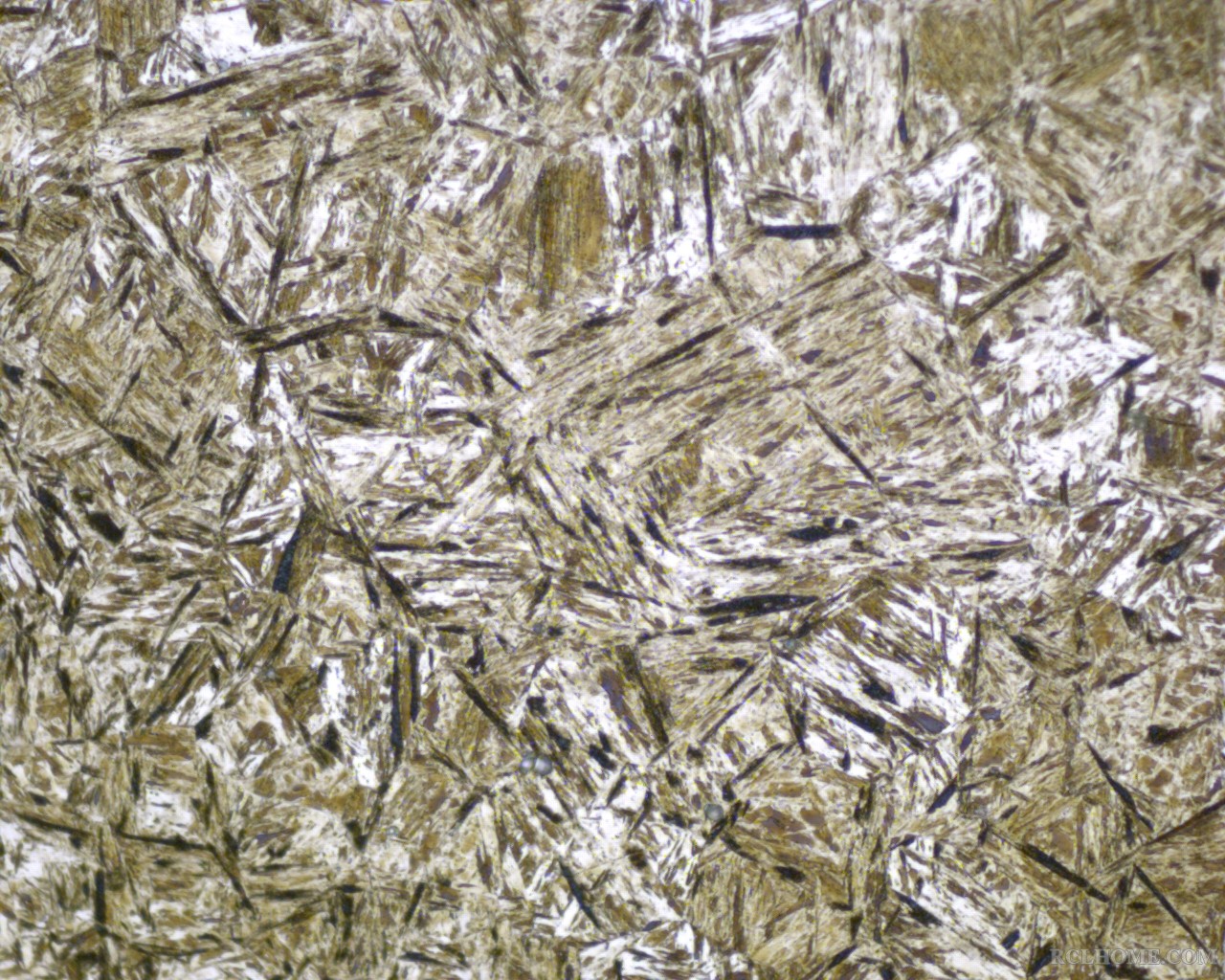

发表于 2014-3-18 08:56:58 | 显示全部楼层
我怎么感觉这轴承钢含碳量有点偏低吧,能不能做个光谱。。。从隔壁拿了几张照片

我也瞎说一个:940度左右
发表于 2014-3-18 09:06:32 | 显示全部楼层
          应该是粗大的针状马氏体
发表于 2014-3-18 09:08:57 | 显示全部楼层
发表于 2014-3-18 09:11:26 | 显示全部楼层
所以因为 发表于 2014-3-18 08:59
我也瞎说一个:940度左右
我认为900C就可以做出这样的效果,我做过的。
也是一时好奇搭做的。
发表于 2014-3-18 09:29:53 | 显示全部楼层
孤鸿踏雪 发表于 2014-3-18 09:06
应该是粗大的针状马氏体
是一个意思!
发表于 2014-3-18 09:32:06 | 显示全部楼层
也是一时好奇搭做的。
这个图片看起来比900℃过一些,但900℃确实是过热了。
发表于 2014-3-18 09:32:54 | 显示全部楼层
其实粗大这个词很容易引起初学者的误解,看到粗大以为说的是很宽的马氏体,很容易混淆的。
粗大马氏体,真实的意思是指马氏体针很长,也就是说原奥氏体晶粒很粗大的意思。

发表于 2014-3-18 09:39:56 | 显示全部楼层
粗大马氏体,真 ...
这个不会吧?《钢铁材料金相图谱》上有这个说明的

发表于 2014-3-18 10:03:14 | 显示全部楼层
应该叫片状马氏体
要想使碳化物全部溶解到奥氏体里面,加热温度应该在950度以上吧!

发表于 2014-3-24 14:01:43 | 显示全部楼层
楼主确定不是混钢,还是做一下光谱看看吧,如果真是过热造成的话,这种组织的温度很高了,怎么也得930度以上,里面跟本看不到碳化物

发表于 2014-4-22 09:13:16 | 显示全部楼层
1000度做出来的也没高工这个夸张,{:soso_e182:}

发表于 2014-5-8 09:16:00 | 显示全部楼层
要看什么样的加热方式吧!如果是感应加热,需要1000度以上可能会出现这样的组织。
箱式或网带炉加热,必须是高温长时才会出现这种组织。
这种组织看着跟岩石隔壁似的,这也是热处理行业对自然环境的一种风险吧!

发表于 2014-5-23 09:39:09 | 显示全部楼层
箱式或网带炉加热,必须 ...
真空炉子呢?
