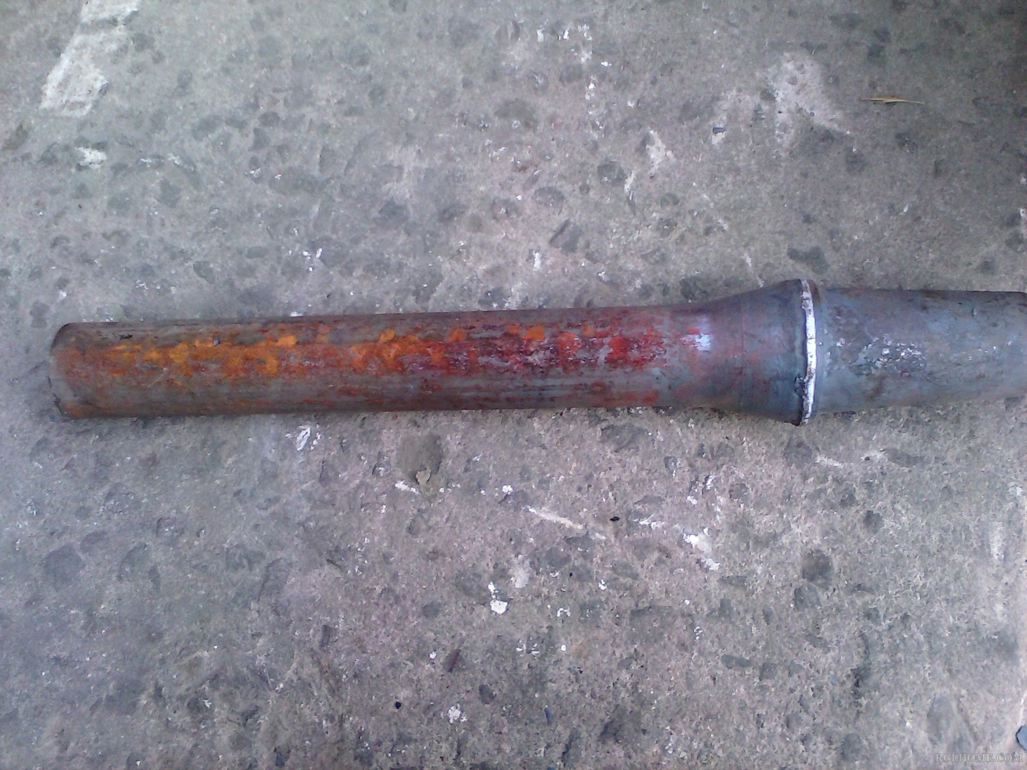

 楼主| 发表于 2014-3-17 15:06:51 | 显示全部楼层
孤鸿踏雪 发表于 2014-3-17 14:24
“ 锻造位置是热加工退火状态”......
        这里面有几个问题需要搞清楚:
第三条:未进行锻打(参与形变)的位置和区域是可视为正火,但是也有不整体加热,只对形变位置进行加热锻打,不进行形变的位置也不加热! IMG_20140313_093852.jpg
发表于 2014-3-17 16:55:19 | 显示全部楼层
随风飘飘 发表于 2014-3-17 15:06
第三条:未进行锻打(参与形变)的位置和区域是可视为正火,但是也有不整体加热,只对形变位置进行加热锻 ...
        不进行锻打(参与形变)的位置不加热的话,那就相当于钢材出厂状态(可能是轧制,也可能是退火,也不排除特殊用户与钢厂约定正过火的)
