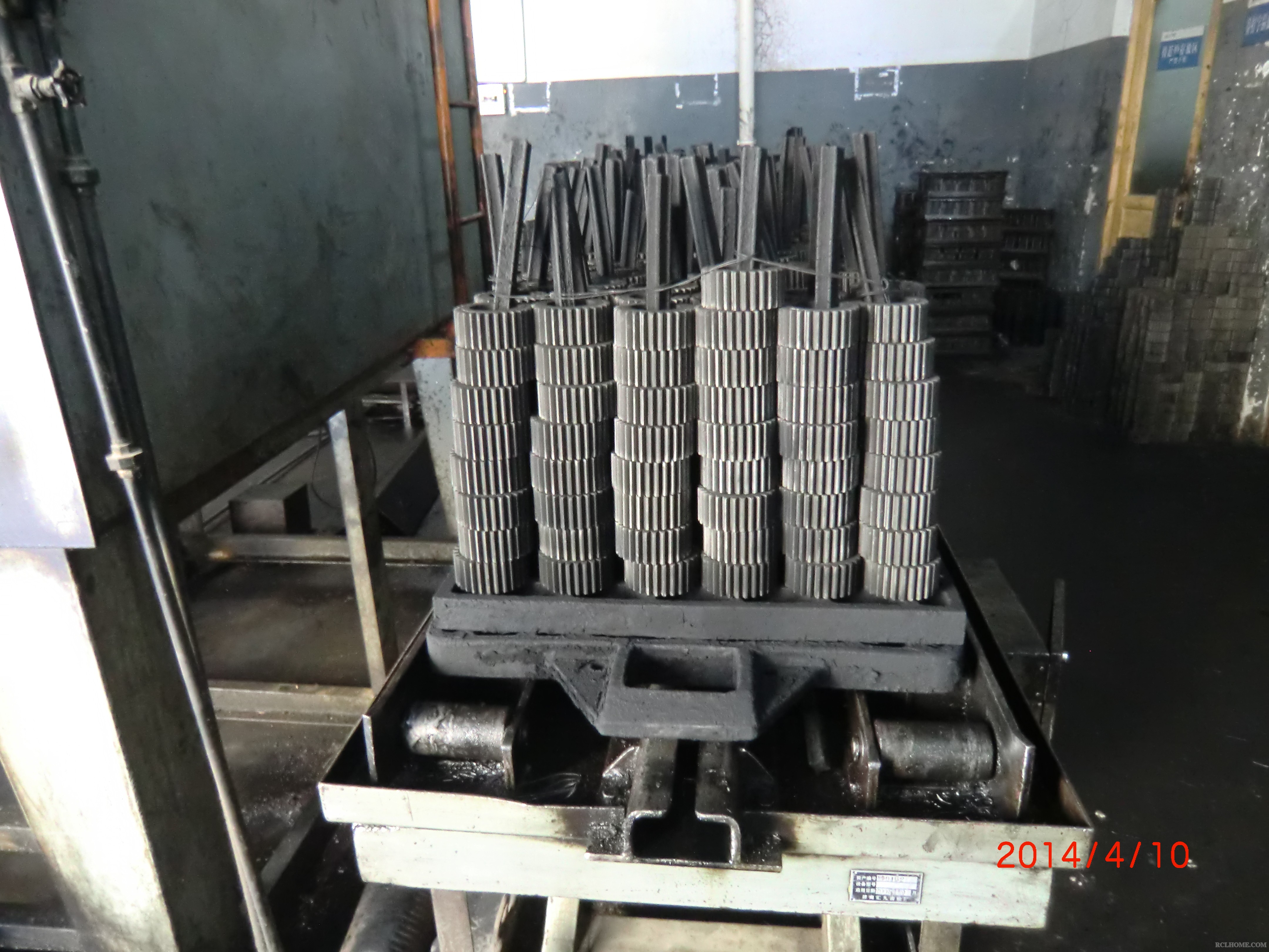

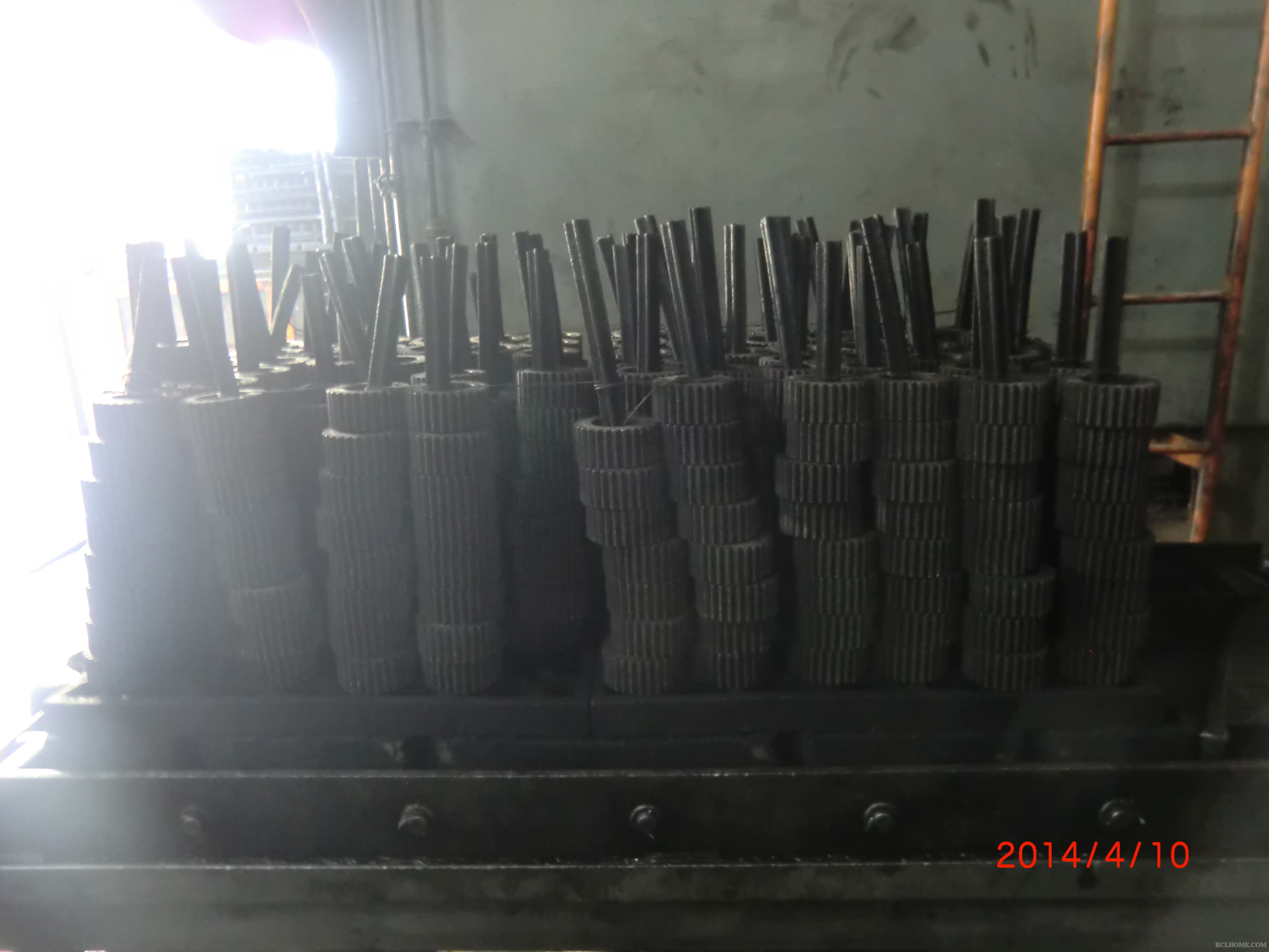

发表于 2014-4-16 13:59:17 | 显示全部楼层
             这样的齿轮可以穿棍挂装,亦可以平摆码放。
            我们有多种类似的行星轮、太阳轮,看看我们的装炉方式
我觉得还有改善空间  发表于 2014-4-16 21:38
 楼主| 发表于 2014-4-16 18:06:06 | 显示全部楼层
            我们有多种类似的行星轮、太阳轮,看 ...
和我们装的不一样,晚上拍一张,明天我发上来

发表于 2014-4-17 07:49:52 | 显示全部楼层
不再犹豫 发表于 2014-4-16 20:40
我家的锥齿轮 也是这样搞的
也可以这样装的
发表于 2014-4-17 08:55:16 | 显示全部楼层
         是的,可以用筛网围成网框增加装炉量。但目前的装炉量已经严重超重

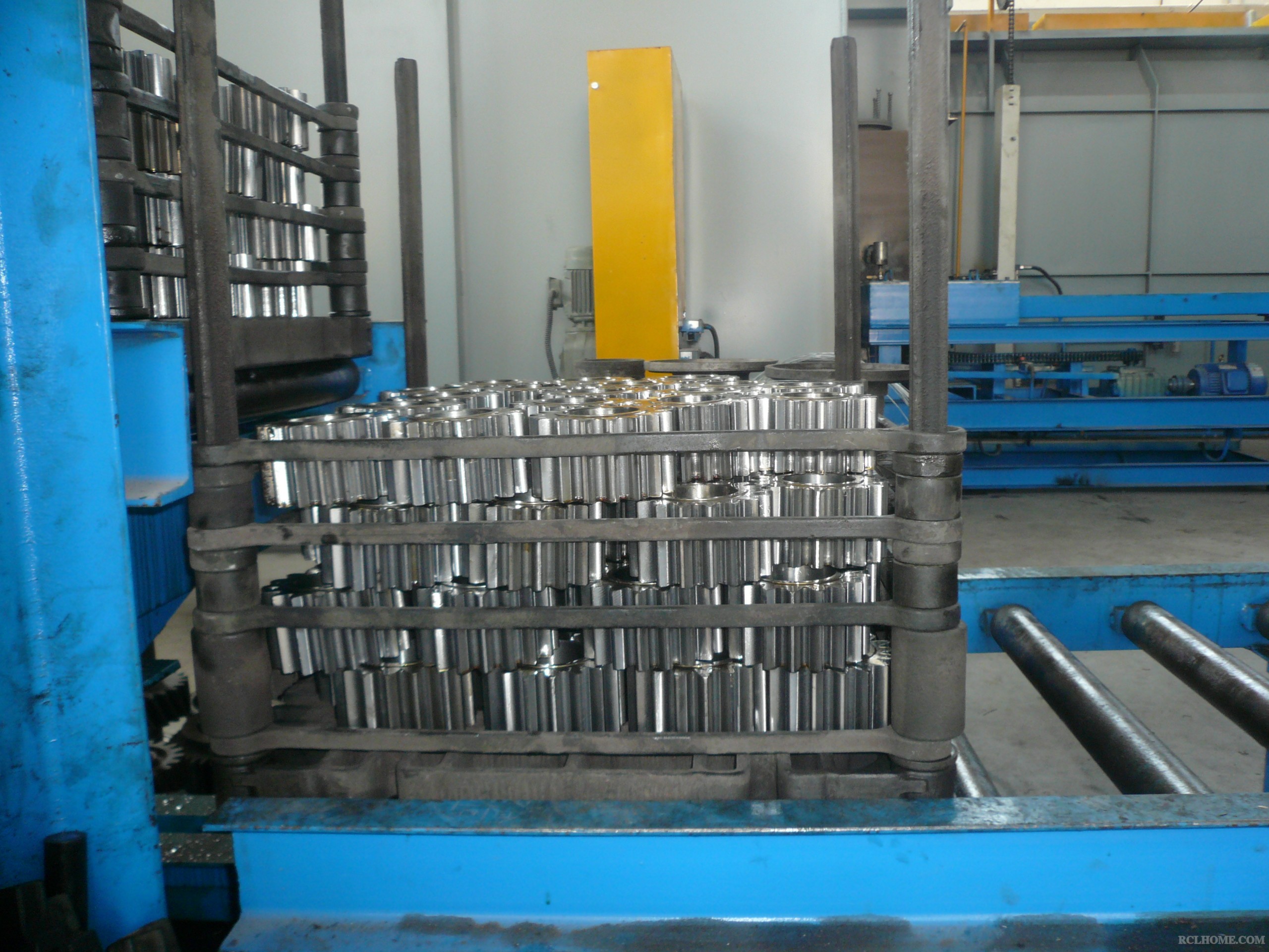

发表于 2014-4-19 10:33:39 | 显示全部楼层
1T的炉型,多是这几种办法。

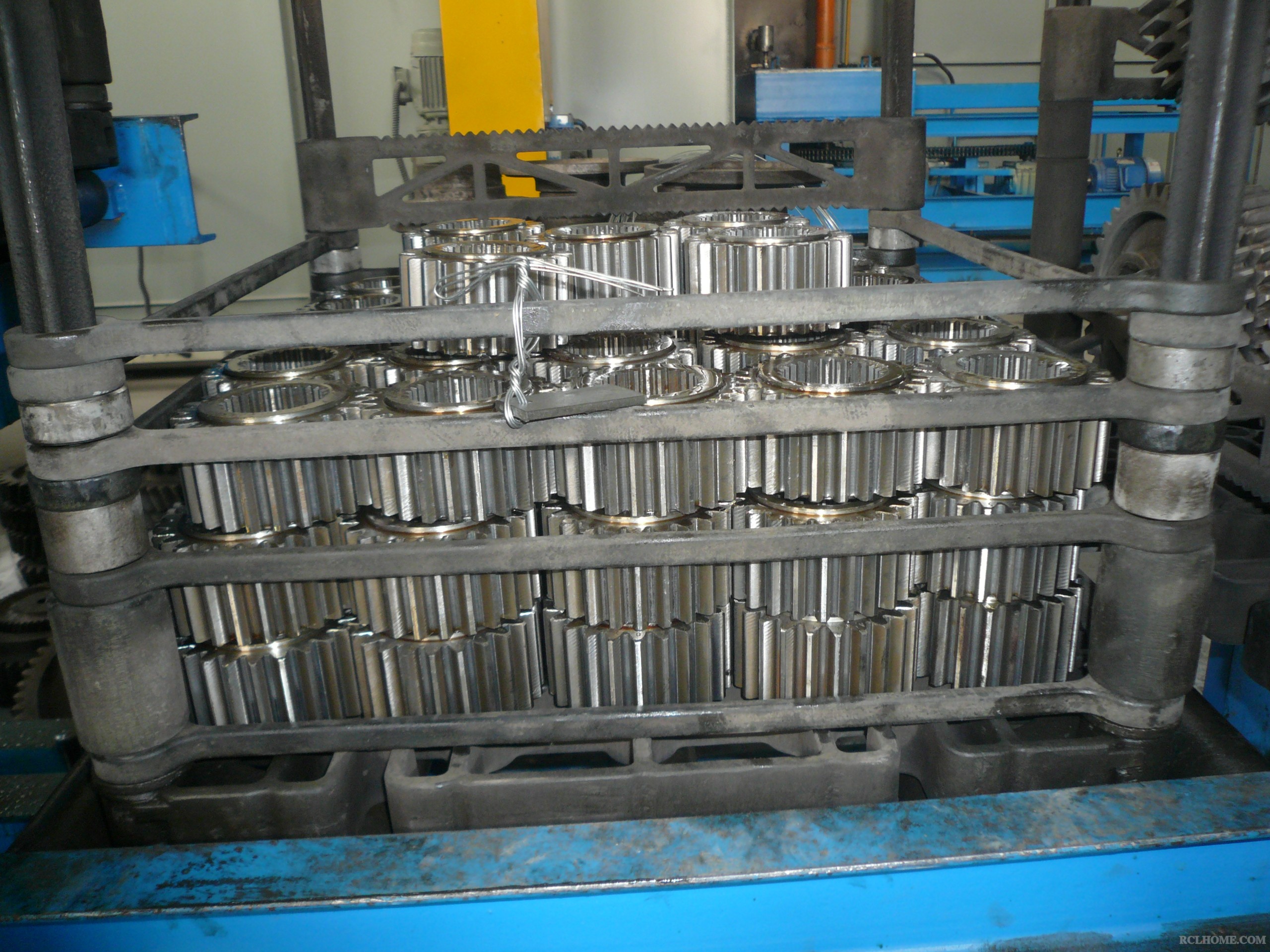

发表于 2014-4-19 10:56:38 | 显示全部楼层
我司连续推盘渗碳炉的装炉方式
 楼主| 发表于 2014-4-19 11:06:02 | 显示全部楼层
孤鸿踏雪 发表于 2014-4-19 10:56
我司连续推盘渗碳炉的装炉方式
只只有大批量生产同一技术要求的才适合用推盘炉吧!

发表于 2014-4-19 11:15:05 | 显示全部楼层
        那是肯定的!
