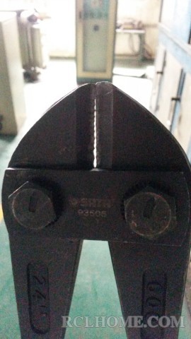

20140315_121027~1.jpg 很早以前就说为材料检的选一把好剪刀了。我们买的剪刀都写最高只剪35HRC的,而我们的钢丝50HRC左右,这把才用几天就变成锯子了。想问一下这种剪刀有更硬的嘛?一直找不到。

找他们订制{:soso_e113:}

找谁?就那么一点,别人怎么做?

世家的工具应该不错的、除非你们使用的范围超过了工具使用的规定范围。

这种剪刀头是不是不能把硬度做的太高?前辈有没有什么好的推荐,我们剪线径最大7.5mm,硬度520HV左右的钢丝。

上网查,“卡特刘”,专做工业剪刀,90%产品出口德国,用我我的炉子做热处理,对剪刀有超乎常人的热爱和研究。

可以定制啊!

必须的具体点,写给采购随便给你买一把剪刀就回来了。我去查查看,还有这个剪刀硬度是不是也不能太高啊,怕崩掉。

淘宝上找到一家,他说他硬度能达到58—60HRC,但是看下面实验的材料,都是拿HRC35的线材做的实验,没看到超过35HRC做试验的。

还是用M42 高速钢做,可以定制成镶刃, 刃部厚重些!

这样定做的成本很高吧?在那里可以定做?

邓总在网上查不到卡特刘的铁剪,全部是电缆剪。有我上面提到的剪刀嘛?

有一种航空用板剪是否可以用?剪刀头硬度在58~60HRC

这个硬度还可以,今天我拿了一把废的打硬度,基体才20多HRC。后来我切了一点做金相,发现是调质后刀部高频处理的,但是看基体组织是回火索氏体+铁素体,我估计是45钢做的。不知道刀部高频后多硬,明天去打一下硬度。

试试消防剪。
