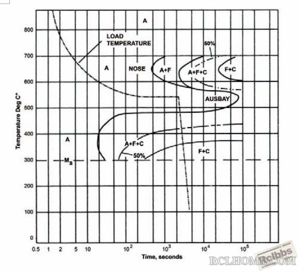

发表于 2014-3-14 17:46:55 | 显示全部楼层 |阅读模式
         这个资料仿佛是清淡发给我的,我有点看不明白,希望有位大侠路过关注一下

发表于 2014-3-14 18:36:34 | 显示全部楼层
没有贝氏体转变区{:soso_e114:}
什么材料?

 楼主| 发表于 2014-3-15 10:59:12 | 显示全部楼层
qibao9891 发表于 2014-3-14 20:31
以下引用自搜搜百科。
300M超高强度钢是一种低合金超高强度钢,牌号为40CrNi2Si2MoVA。
      主题所传曲线图是300M钢的C曲线吗?为什么有两个珠光体转变区,而没有贝氏体转变区?

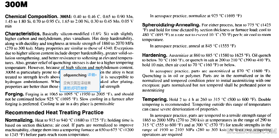

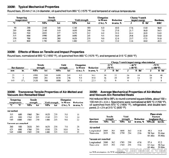

发表于 2014-3-16 20:58:20 | 显示全部楼层
就查到这些

 楼主| 发表于 2014-3-18 08:50:13 | 显示全部楼层
aaron01 发表于 2014-3-17 21:22
老孤,看看这个帖子,http://www.rclhome.net/forum.php?mod=viewthread&tid=6045&extra=周前辈的回答,奥 ...
           我想知道的是:主题上传的图片明明就是一个双鼻尖的C曲线嘛,为什么没有贝氏体转变温区,却有两个珠光体转变温区?

发表于 2014-3-18 09:21:46 | 显示全部楼层
孤鸿踏雪 发表于 2014-3-18 08:50
我想知道的是:主题上传的图片明明就是一个双鼻尖的C曲线嘛,为什么没有贝氏体转变温区,却有 ...
附件是4340材料的TTT和CCT曲线,一样在TTT曲线上看到你说的情况,对比CCT曲线,这个应该是笔误,下面一个转变区应该是贝氏体转变区。
页面提取自-钢铁热处理工作者指南:实践与程序+清晰版.pdf (622.49 KB, 下载次数: 56)
能付出爱心就是福,能消除烦恼就是慧。
 楼主| 发表于 2014-3-18 09:26:03 | 显示全部楼层
aaron01 发表于 2014-3-18 09:21
附件是4340材料的TTT和CCT曲线,一样在TTT曲线上看到你说的情况,对比CCT曲线,这个应该是笔误,下面一个 ...
        由此看来,我在主题上传的图片应该是以讹传讹
