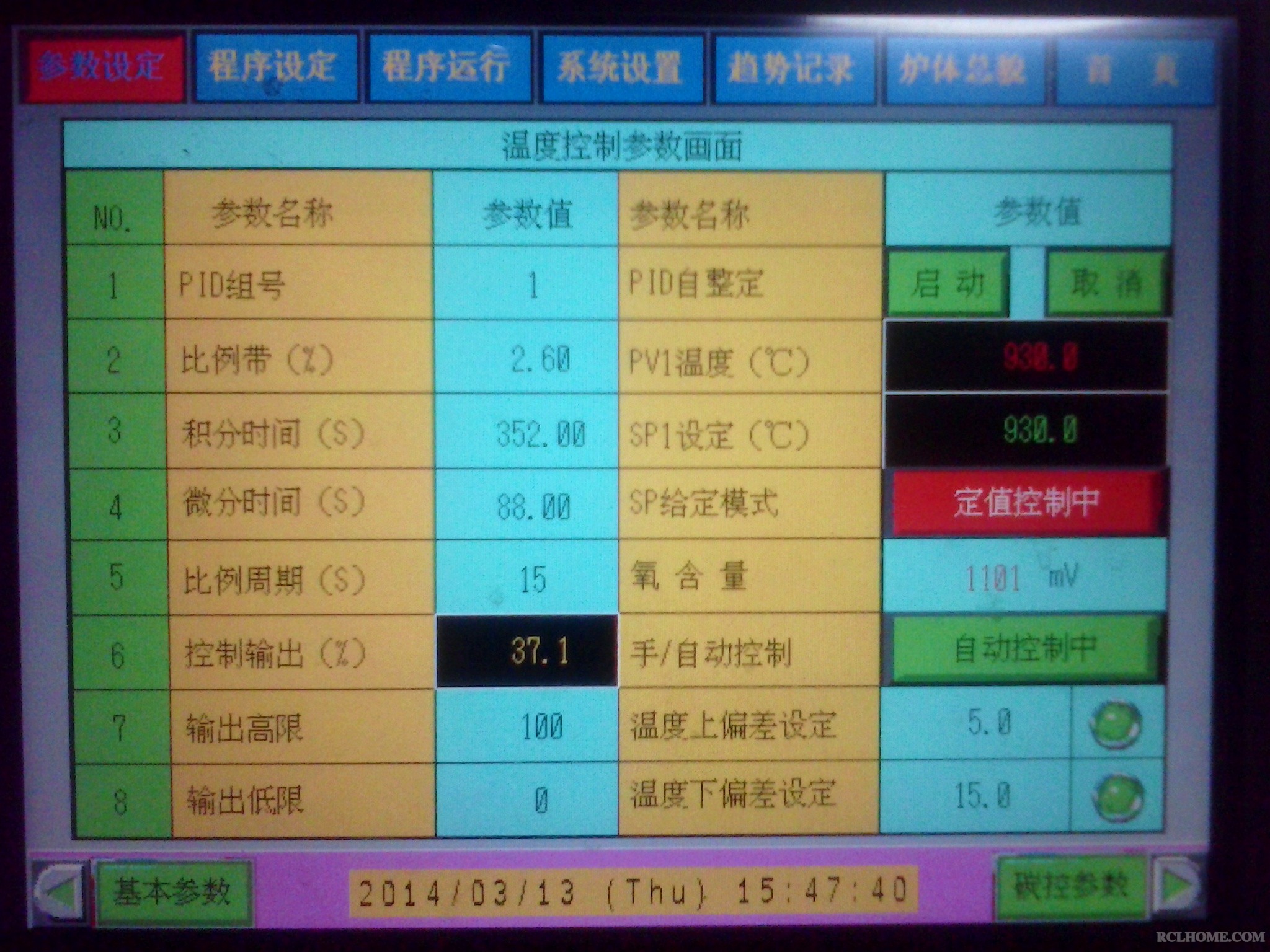

讲解一下这个界面的参数的意义

多用炉的操作界面吗?没见过这样的参数表。

丰东多用炉的控制仪表,我们从2010年用到现在还是比较好用的。

讲解一下撒
发表于 2014-3-14 15:39:50 | 显示全部楼层
PID组号表示:现在选择的是第几组PID,每一组PID参数是适合不同的负载或升率速度要求,设备一般会提供多组PID参数选择;
比例带:当前PID组中的P参数;
积分时间:前PID组中的I参数;
微分时间:前PID组中的D参数
发表于 2014-3-14 15:43:27 | 显示全部楼层
控制输出:当时通道输出的值,以百分比为单位,全通为100%,不通为0%;
输出高限:可以限制输出的最大值,100%即为不限。50%表示最高不会超出50%的输出功率。
输出低限:可以限制输出的最小值,0%即为不限,10%表示最低都会有10%输出。
发表于 2014-3-14 15:46:18 | 显示全部楼层
PID自整定:启动为开启自整定模式,取消为取消当前自整定;
PV1温度:当前炉内的温度值,也叫过程值;
SP1设定:指当前的设定值;
发表于 2014-3-14 15:49:58 | 显示全部楼层
SP给定模式,定值控制中,表示不是在程序控制方式,而是固定值控制方式;、
氧含量:氧探头所测得的毫伏值;
手动/自动控制:控制器的控制模式,可以选择手动控制模式,也可选择自动控制模式;
发表于 2014-3-14 15:52:13 | 显示全部楼层
温度上偏差设定:实际温度高于目标温度的限值;
温度下偏差设定:实际温度低于目标温度的限值;
发表于 2014-3-14 15:56:56 | 显示全部楼层
留下比例周期等大神来解答。

左边 PID组号 参数值选择1,点击右面 PID自整定 启动 后,下面的参数设备会自动计算,同样参数值选择2启动PID自整定会出现另外一组控制数据,用户可以根据实际需要选择合适的一个PID组号。右面参数 定值控制中 是手动设定温度,把 定值控制中 点击一下会变成 自动控制 就是根据工艺设定的温度运行,我们这边的设备没有氧含量的手/自动控制,下面的温度上下偏差是工艺温度和实际温度偏差在这个范围内时间运行。
发表于 2014-3-14 17:41:05 | 显示全部楼层
这应该是上位机软件系统。可以从上位机界面对碳控系统(碳控仪表)的pid进行更改和设置。
发表于 2014-3-14 18:22:11 | 显示全部楼层
电动工具 发表于 2014-3-14 15:57
左边 PID组号 参数值选择1,点击右面 PID自整定 启动 后,下面的参数设备会自动计算,同样参数值选择2启动P ...
我觉得氧含量是指氧探头传送的信号,即氧电势(或叫毫伏值)

这是丰东公司加热炉用的仪表DMC50,操作感觉挺简单的

输出比例周期:执行一个完整输出周期的时间
在温度的控制中,输出是4~20mA的标准控制信号,估计在碳势的控制过程中,渗碳气氛的电磁阀是开关量,使用的是一个周期内通多长时间来控制的。

温控器上也有这些内容,好象在编辑菜单,就是没电脑显示好看
找个说明书看看

日本岛电SR93,没有的话网上搜搜

谢谢,我不是要学习编程技巧去,我是要读懂参数
