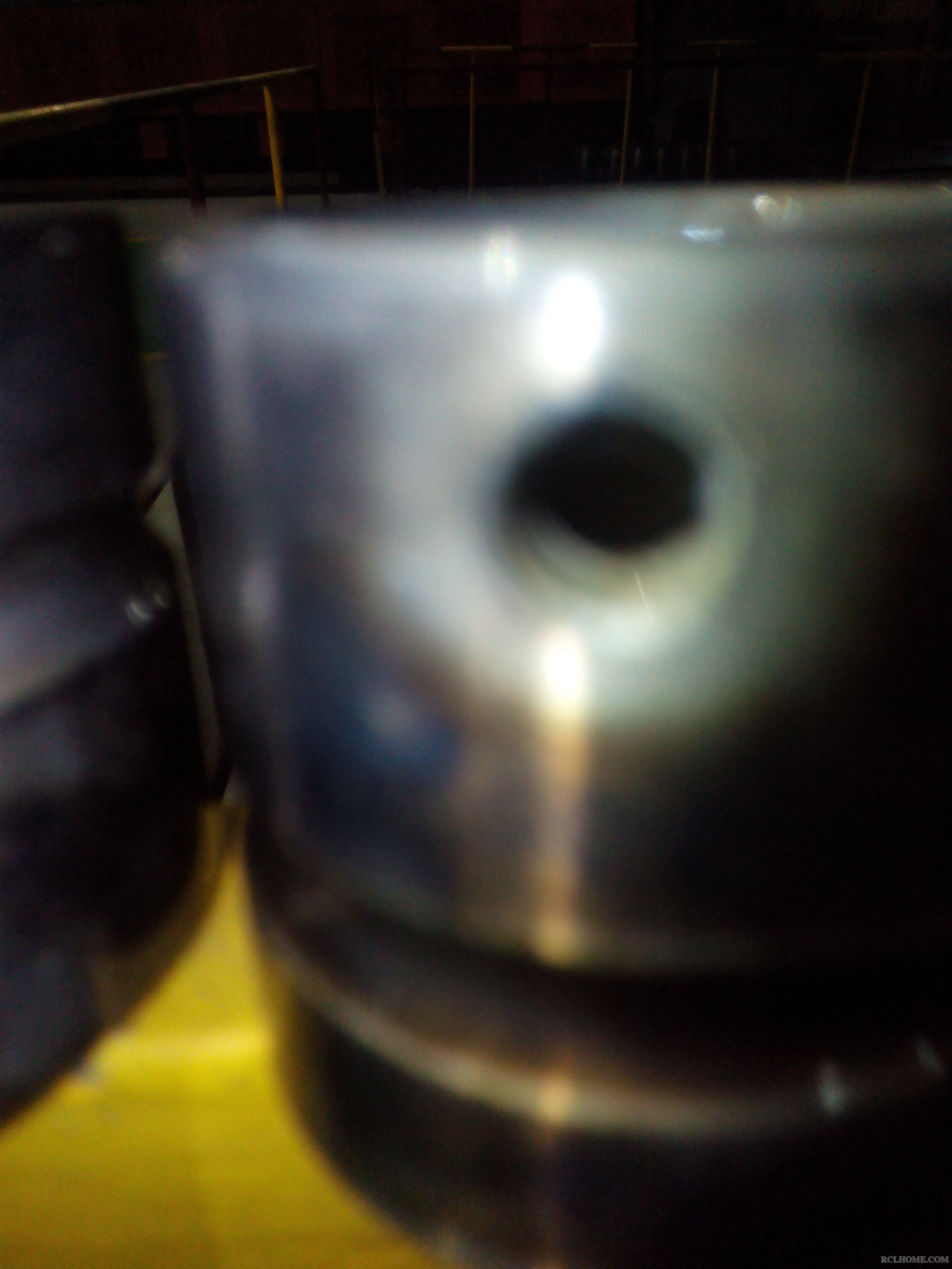

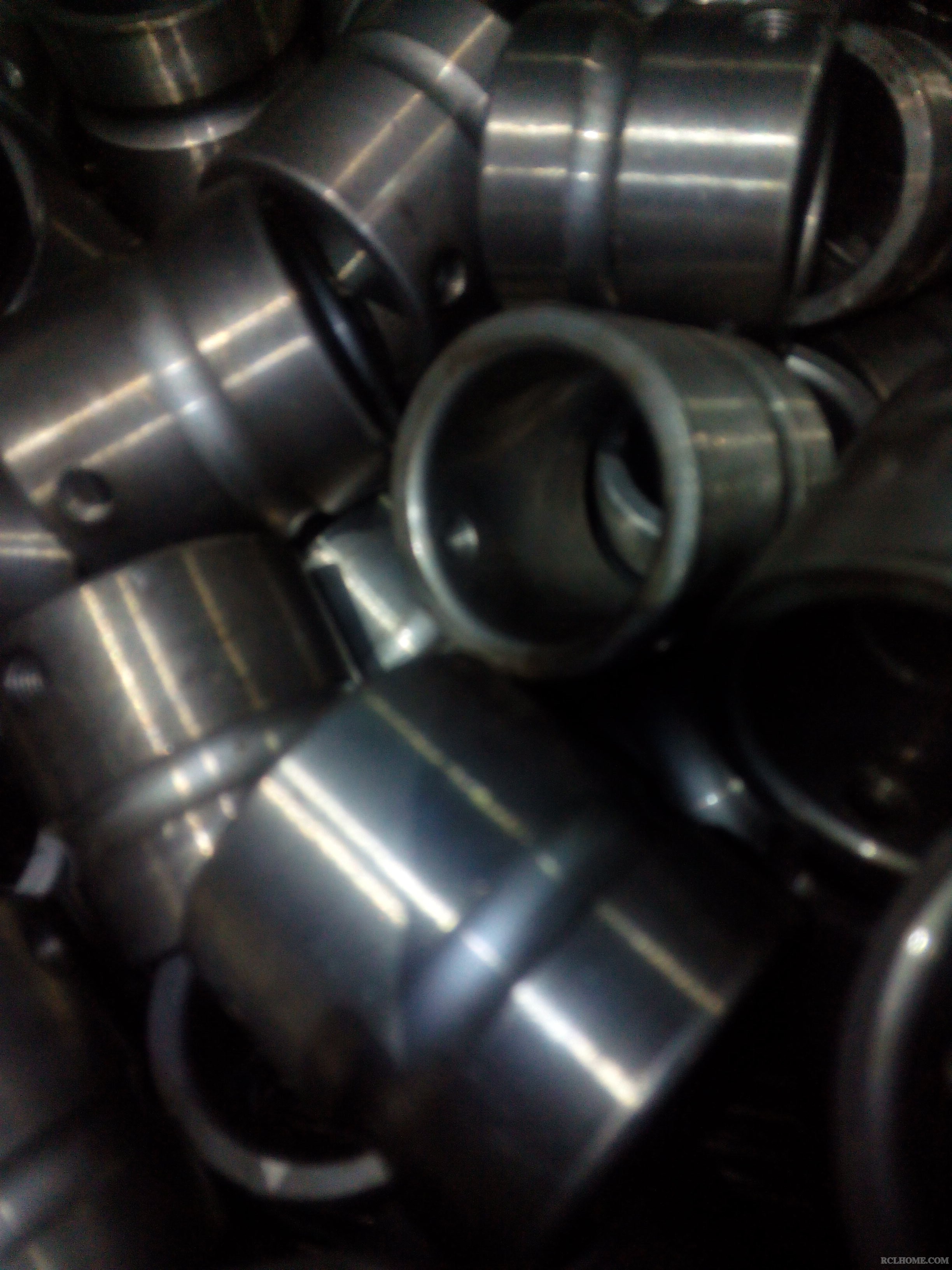

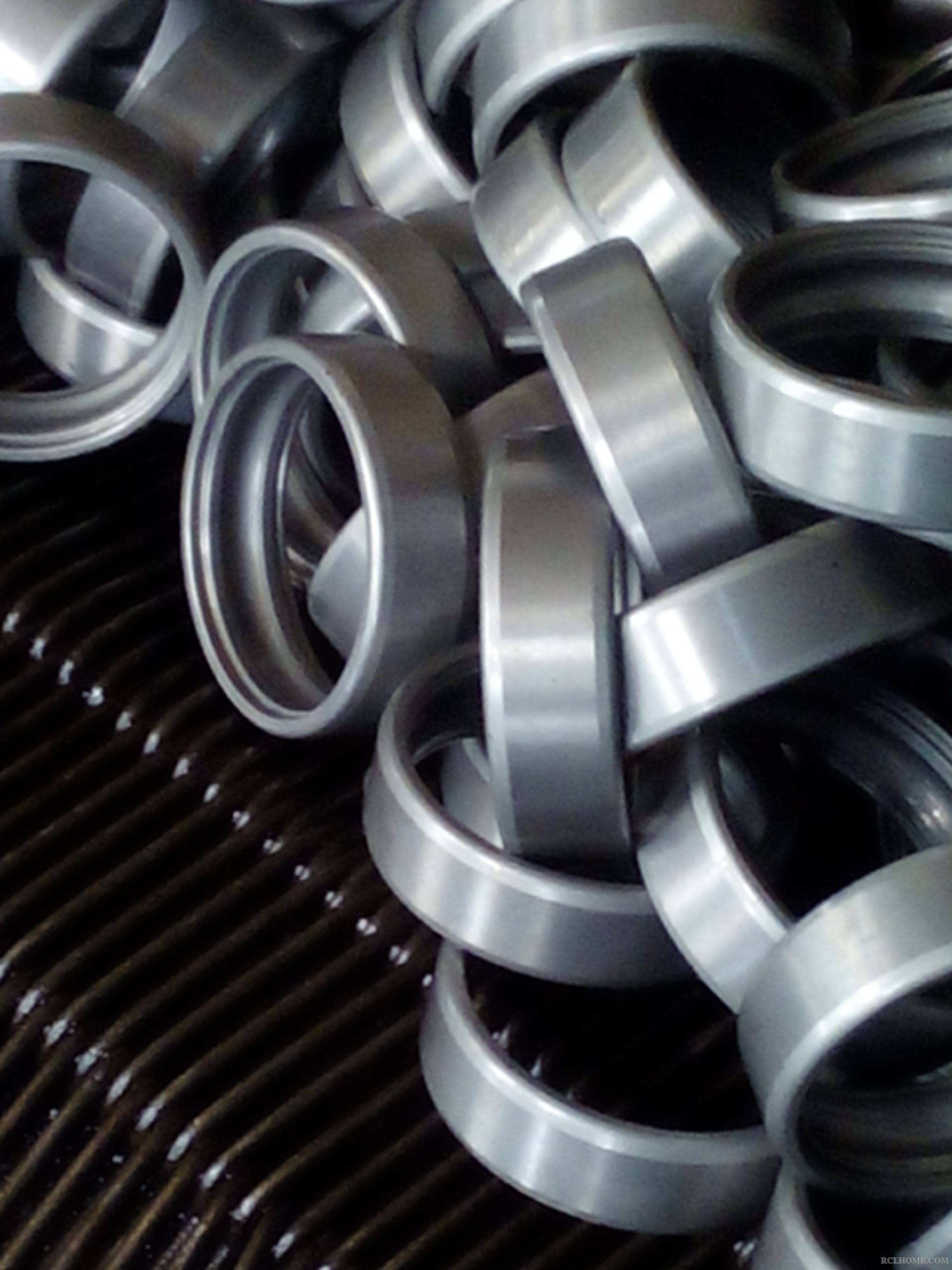

发一组图片。
当发现零件出现第一张图片中的色斑后,及时进行处理,大约20分钟后,调整为第5张图片中的正常颜色。

设备有问题了?
发表于 2014-3-29 19:12:14 | 显示全部楼层
5张图片是按时间顺序拍摄的,设备问题短时间是处理不好的。

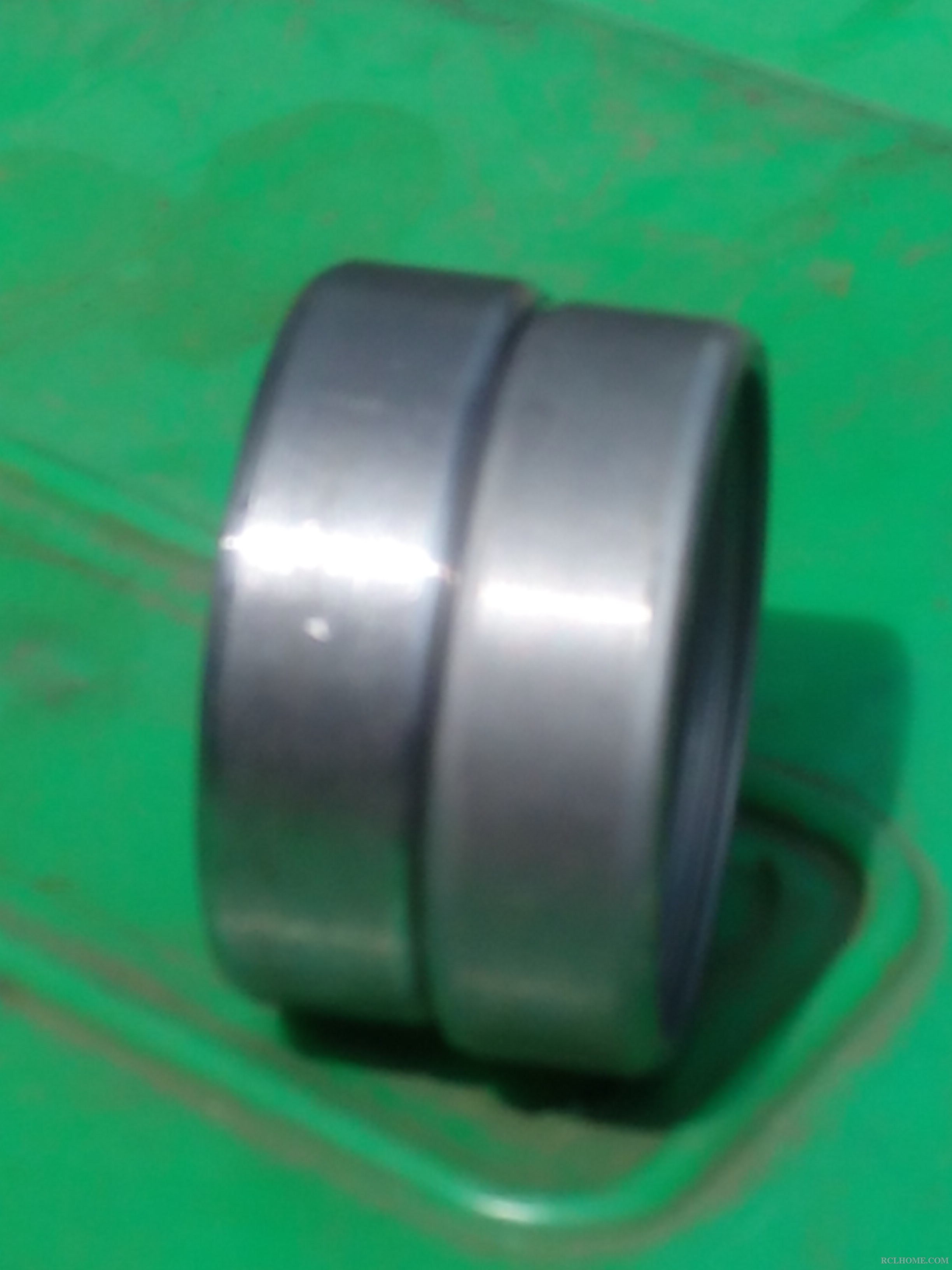

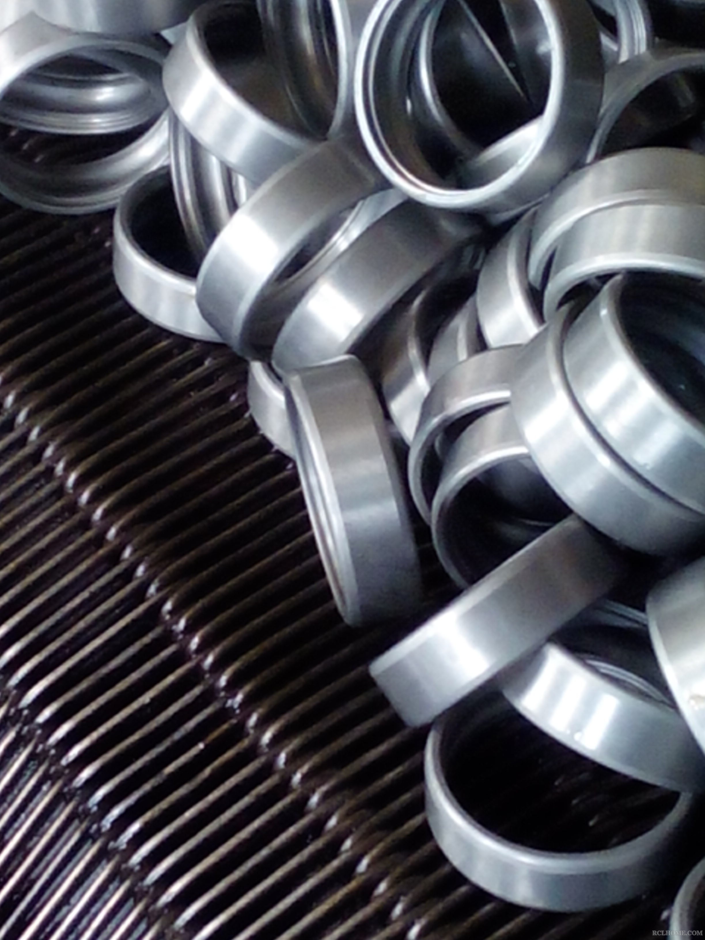

刚刚拍摄的一组图片。
发表于 2014-3-30 16:31:58 | 显示全部楼层
搬运工 发表于 2014-3-29 18:57
发一组图片。
当发现零件出现第一张图片中的色斑后,及时进行处理,大约20分钟后,调整为第5张图片中的正常 ...
          这是怎么了?{:soso_e132:}
发表于 2014-3-30 16:33:39 | 显示全部楼层
搬运工 发表于 2014-3-30 13:48
刚刚拍摄的一组图片。
        这怎么又好了呢?难道大哥的技术已经达到可以翻手为云,覆手为雨的至上境界?{:soso_e112:}{:soso_e144:}
发表于 2014-3-30 19:05:28 | 显示全部楼层

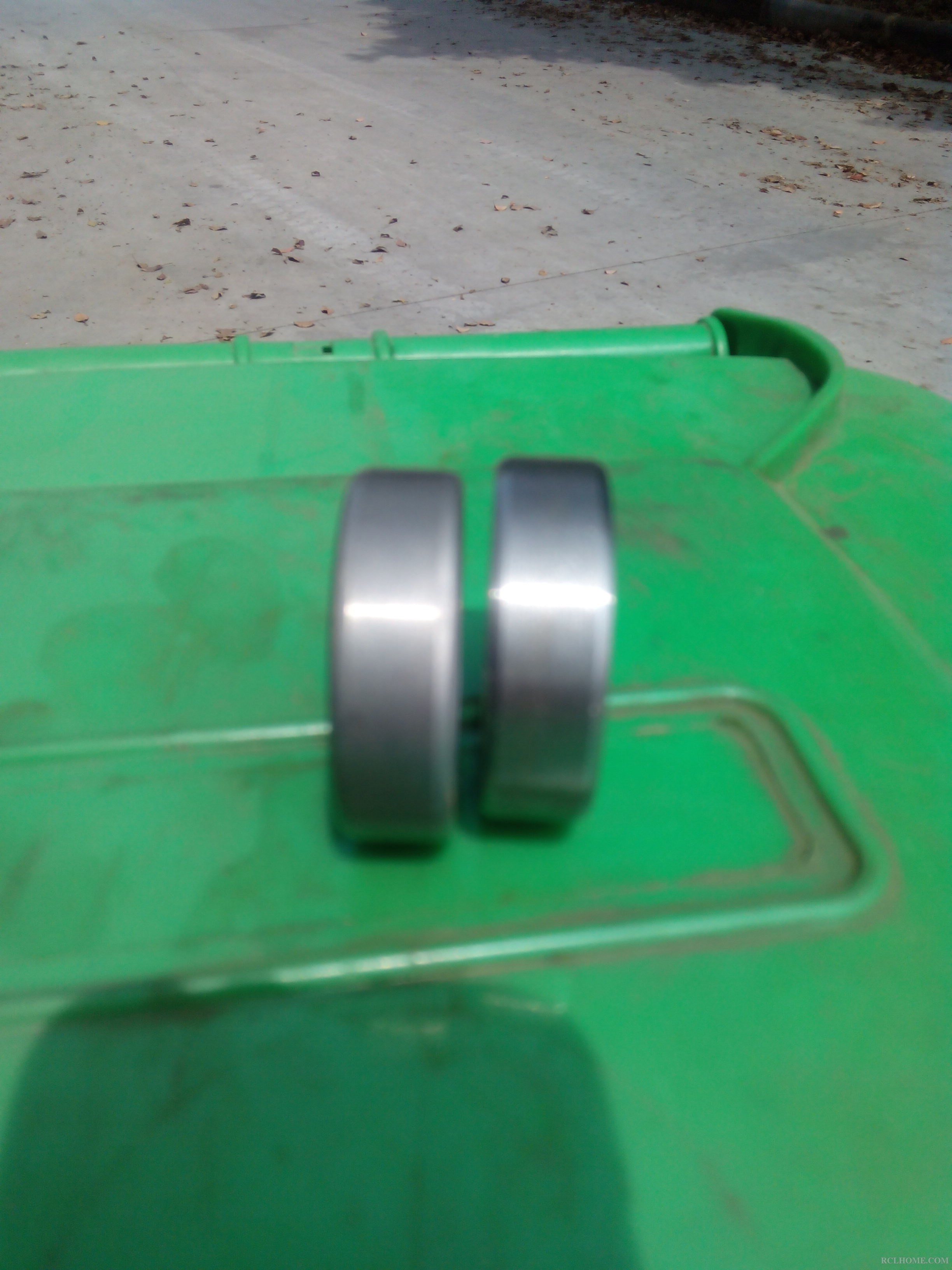

孤鸿踏雪 发表于 2014-3-30 16:33
这怎么又好了呢?难道大哥的技术已经达到可以翻手为云,覆手为雨的至上境界?{:soso ...
这个图片中的两个套圈,一个是热处理前的,另一个是淬火、回火以后的,你能分辨出来么?
618
1550
1550
发表于 2014-3-30 19:20:57 | 显示全部楼层
搬运工 发表于 2014-3-30 19:05
这个图片中的两个套圈,一个是热处理前的,另一个是淬火、回火以后的,你能分辨出来么? ...
左边是淬回火的吧

猜一下
绿色盘子里的零件中,右边是淬火并回火的。8楼
教俺一下怎么分辨出来的  发表于 2014-3-30 19:32

你没错
11楼绿色盘子中的两个零件位置和8楼绿色盘子中的零件位置正好相反。
你看的是11楼的零件。所以你应该也是对的。
可能是我看反了  发表于 2014-3-30 19:52

两位的回答是正确的。
刚刚问了,同事也这么说。

发表于 2014-3-30 19:53:23 | 显示全部楼层
你们是咋分辨的啊
发表于 2014-3-30 20:11:49 | 显示全部楼层
weibo 发表于 2014-3-30 19:53
你们是咋分辨的啊
注意看:套圈边缘部位和套圈外表有色差和无色差的区别。

发表于 2014-3-30 20:27:52 | 显示全部楼层
还是没看出来具体的差别,求前辈详解
发表于 2014-3-30 20:30:00 | 显示全部楼层
weibo 发表于 2014-3-30 20:27
还是没看出来具体的差别,求前辈详解
21l楼讲的:看倒角。
发表于 2014-3-30 20:30:42 | 显示全部楼层
还是没看出来具体的差别,求前辈详解
有色差的是没淬火的。无色差的就是淬火的。
  发表于 2014-3-30 20:34
发表于 2014-3-30 20:39:16 | 显示全部楼层
搬运工 发表于 2014-3-30 20:30
21l楼讲的:看倒角。
就是看倒角
发表于 2014-3-31 09:00:06 | 显示全部楼层
找漏洞 发表于 2014-3-30 19:20
左边是淬回火的吧
           恭喜你,答对了。因为老孤也是这么想的
