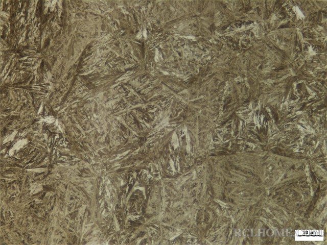

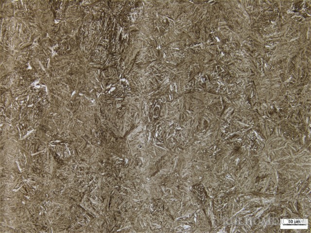

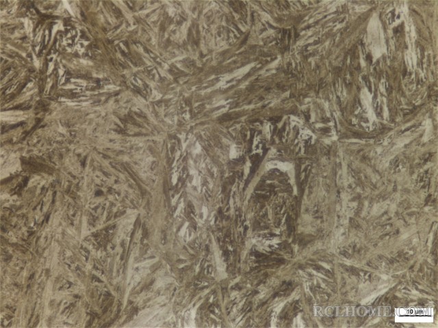

我们有个磨套,本来要求是GCr15来做,但是回来没用多久就不行了。车间只是叫我检测硬度,硬度57HRC左右。我留了一点做金相,大家看看这组织。 200x.jpg 500x.jpg 1000x.jpg 如果是GCr15,这明显过热了。但是硬度却只有630HV左右,57HRC左,GCr15一点碳化物都没有了,硬度才57HRC?再说残奥也反映出,这个含碳量并不高。我怀疑外协厂把GCr15换成45钢了,为了达到硬度,加热温度很高。

好像只淬火了,没有回火的组织
发表于 2014-3-12 20:43:51 | 显示全部楼层
赞同楼主的意见,此材料非轴承钢

不是GCr15的淬回火组织

发表于 2014-3-12 21:23:21 | 显示全部楼层
这应该是板条马氏体啊

发表于 2014-3-13 09:10:56 | 显示全部楼层
像中低碳钢的淬回火组织、、

发表于 2014-3-13 20:25:52 | 显示全部楼层
看上去跟没回火一样,应该不是GCr15.

发表于 2014-3-19 21:43:00 | 显示全部楼层
不是GCr15。我天天看他,可以坑定不是,可能属于中碳钢且貌似没有回火,马氏体针很尖!

发表于 2014-3-20 15:44:23 | 显示全部楼层
找块可以肯定的GCr15料,放一起打打火花看看。
