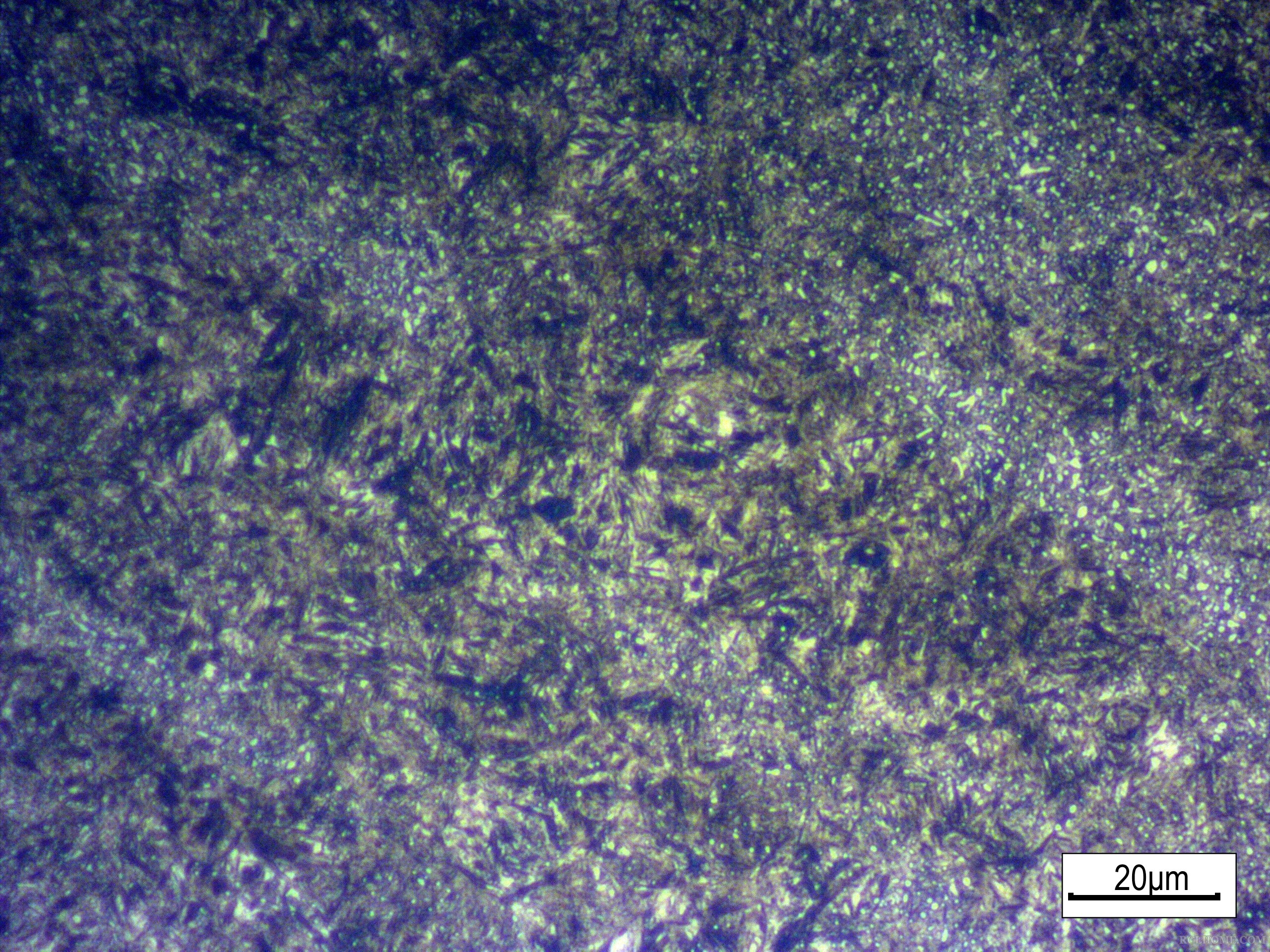

有朋友询问,套圈的马氏体级别超差了,见下图:
据说套圈厚度是12毫米,工艺是835C,保温50分钟淬火。
什么原因引起的呢?下一步该如何分析?

 楼主| 发表于 2014-3-12 10:32:22 | 显示全部楼层
确实看起来有碳化物带状偏析问题哦。
我的建议是检查原材料碳化物带状偏析,可这个材料带状偏析有标准吗?合格还是不合格的依据是什么呢?

现在看到图片了,基本可以认为是材料问题。
另外,套圈厚度是12毫米,保温50分钟淬火,是否保温时间有一点长?

发表于 2014-3-12 11:29:53 | 显示全部楼层
aaron01 发表于 2014-3-12 10:09
照片传不上去?
个人认为是由于材料偏析导致球化退火时球化不良,继而引起淬、回火马氏体组织级别超标。

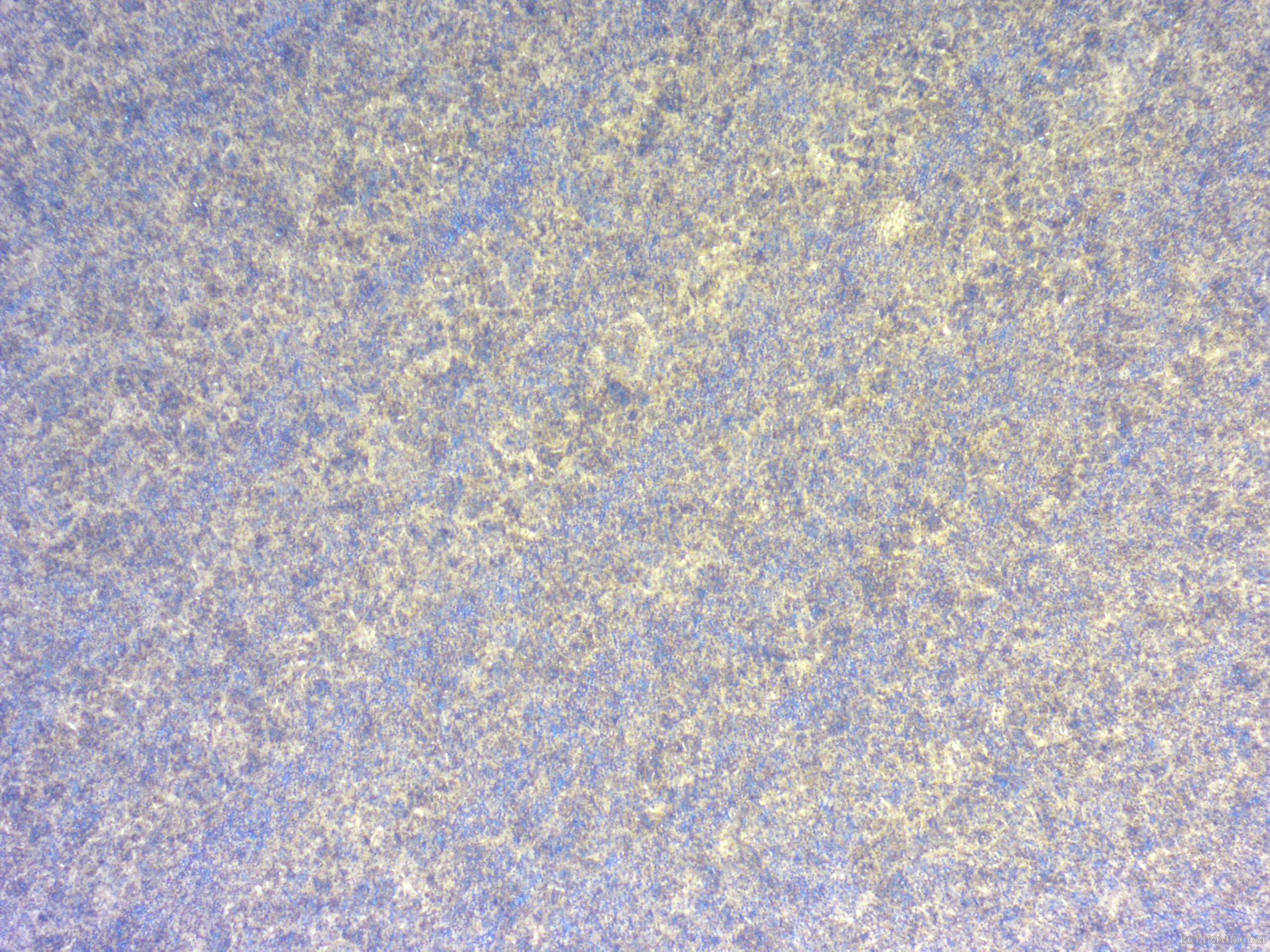

二楼照片是500倍的,补充一张100倍的照片:

发表于 2014-3-12 11:57:27 | 显示全部楼层
见习大半年了 也没见过这个组织  带状偏析也就听说了      我听我们检验同事讲100倍看到带状就是不合格   具体还没见过  不知道怎么评
发表于 2014-3-12 12:01:14 | 显示全部楼层
100倍的照片都这样,应该属于垃圾材料了。
       100倍也比较明显

在楼主发的图片上,金相组织按照高碳铬轴承钢滚动轴承零件热处理技术条件的标准进行评定,马氏体组织在5级或略超5级,但从金相组织级别上看,影响不是很大。
关于碳化物带状组织: 图片上显示确实有碳化物带状分布,碳化物带状条数较多,但带与带之间比较分散,碳化物带比较窄,且带上的碳化物分布相对也比较分散,碳化物颗粒相对较小,按照轴承钢国家技术标准,应该在合格范围内。
如果这样的金相组织直接报废处理,不得不说是相当的可惜,这就是人民币啊!
需要楼主确认下检验结果:
马氏体明显的针状是否存在整个截面上,还是只存在于碳化物带的边缘?
试样腐蚀的深度再稍微浅下,估计对评定马氏体更有利!
可以参考GB/T 18254 对试样进行深腐蚀,评定碳化物带状是否合格、、
最主要的还是楼主要确认下,用这个材料加工的产品对性能的要求到底有多高?需要哪些主要性能要求。
避免造成不必要的浪费。
