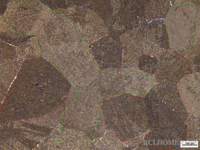

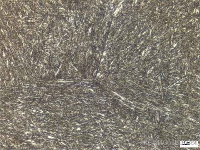

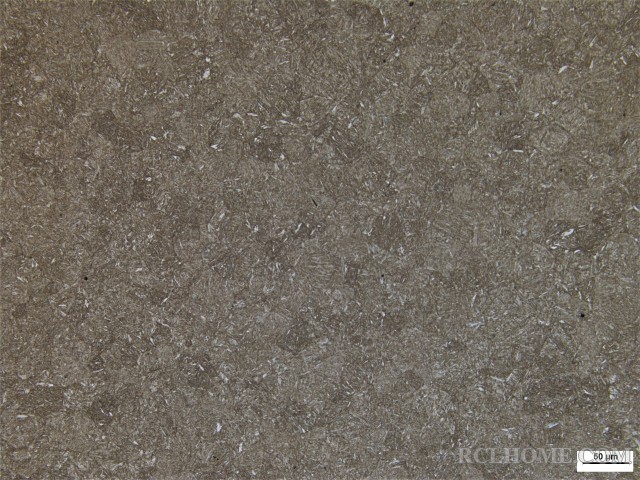

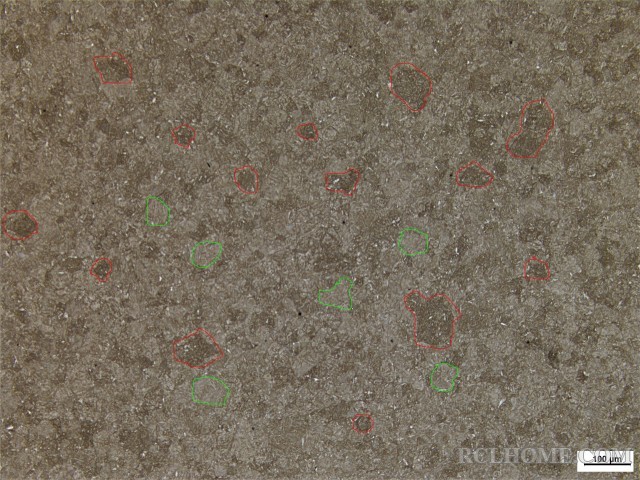

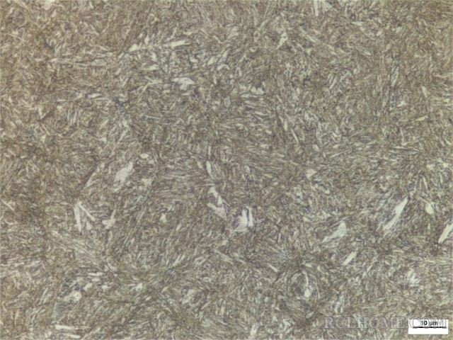

50 副本.jpg 100 副本.jpg 200.jpg 500.jpg 1000.jpg 大家看我红色和绿色圈出来的,颜色深浅不同。高倍下不好分辨了,低倍很明显,仿佛是一个晶粒。这颜色的不同是为什么?不会是因为奥氏体含碳量不同,所以淬火+中温回火后,腐蚀出来的颜色不同吧?还是说有位相的关系?

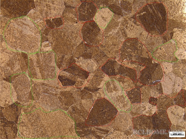

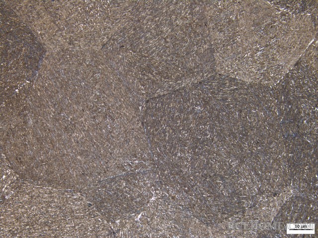

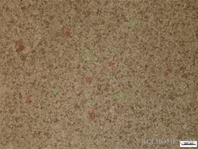

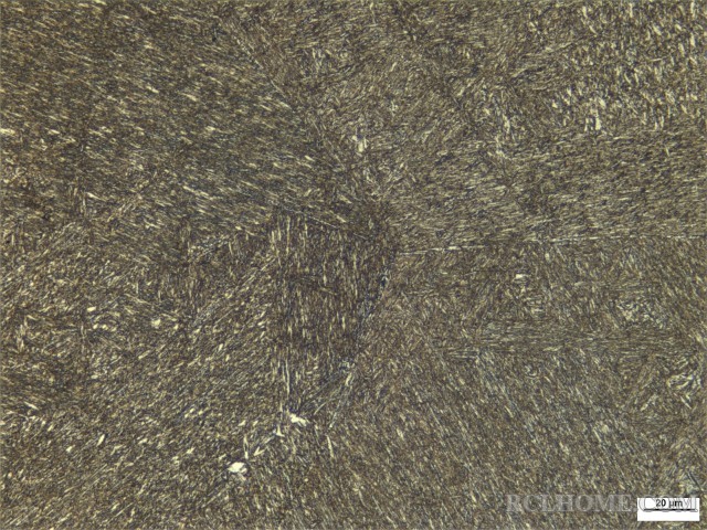

50 副本~1.jpg 100 副本~1.jpg 200~1.jpg 500~1.jpg 1000~1.jpg 这个也是55Cr3的材料,过热严重组织,这个更加明显。能清楚感觉到一个晶粒,颜色明显有差异,这是怎么造成的?

奥氏体含碳量不同和位相位相不同腐蚀出来的颜色不同,又该怎样区分?

会不会是因为晶粒取向不一致呢?

55Cr3中频加热淬火,中温回火。

不同位相的回火马氏体组织,在显微镜下,折光率不一样造成的。
我也怀疑过位相的问题,但是我这是中温回火了的,碳化物析出严重,位相影响大吗?我比较偏向每个奥氏体含碳量不同。
 楼主| 发表于 2014-3-12 17:58:19 | 显示全部楼层
会呼吸的痛 发表于 2014-3-11 21:40
会不会是因为晶粒取向不一致呢?
怀疑有这个可能。

电镜下测测片层间距不是可以解惑吗?

清淡 发表于 2014-3-12 17:57
我也怀疑过位相的问题,但是我这是中温回火了的,碳化物析出严重,位相影响大吗?我比较偏向每个奥氏体含 ...
怎么回火也都还保持原有的马氏体位相啊。
如果奥氏体晶粒含碳量不一样,难道奥氏体没有均匀化过程吗?

aaron01 发表于 2014-3-12 19:18
怎么回火也都还保持原有的马氏体位相啊。
如果奥氏体晶粒含碳量不一样,难道奥氏体没有均匀化过程吗? ...
哦。我以为再均匀也均匀不完全。

发表于 2014-3-12 20:01:09 | 显示全部楼层
清淡 发表于 2014-3-12 19:32
哦。我以为再均匀也均匀不完全。
后面出示的图片过热程度可不低呀。

吉祥如意 发表于 2014-3-12 20:01
后面出示的图片过热程度可不低呀。
我用晶粒度评级软件评出来为负的几级了,你说有多大

发表于 2014-3-13 08:19:59 | 显示全部楼层
清淡 发表于 2014-3-12 17:54
不会吧?这是我前两天亲自磨的样,如果觉得有盗版嫌疑,可以拿你的上来对比一下,不可能完全一样的。 ...
开玩笑的,不过这种形态、颜色是很象的,遇到过几次。
